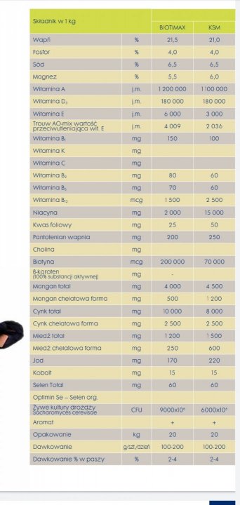

Co sądzicie o Biotimaxie z Trouw'a? Chyba dość mocna mieszanka?
