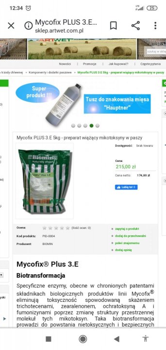

Teraz stosuje Dipal z DeLaval - niby nie za drogie, nie za mocne ale u mnie działa. Jak się skończy spróbuję na bazie chlorheksydyny czy jakoś tak.
Mycosan dawkuje 1kg/t paszy, 15-16zł/kg. Przy silnym zatruciu zalecają więcej.
