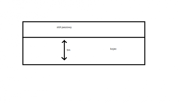

Dnia 10.02.2020 o 19:06, Rolnik7343 napisał:
takie coś
czy 5m szerokości wystarczy ? głęboka ściółka na całym kojcu
wzdłuż stołu paszowego powinien być korytarz gnojowy i dopiero głęboka ściółka. Inaczej bedzie szło od cholery słomy a krowy i tak będą brudne. Pamiętaj też o tym, że krowy to nie byki- 8-10m2 na sztukę na glębokiej ściółce- zrobisz ciaśniej i może się zrobić nieładnie z somatyką.  U nas wszytkie kojce gdzie jest głęboka ściólka (jałówki i krowy zasuszone) mają miedzy obszarem ścielonym a korytarzem paszowym korytarz gnojowy. Wygarniamy co 3 dni u zasuszonych i co jakis tydzień- dwa u jałówek. Idzie dużo mniej słomy i nie brudzą sie bardzo. Pamiętaj, bydło najwięcej wydala tam gdzie je i pije.
