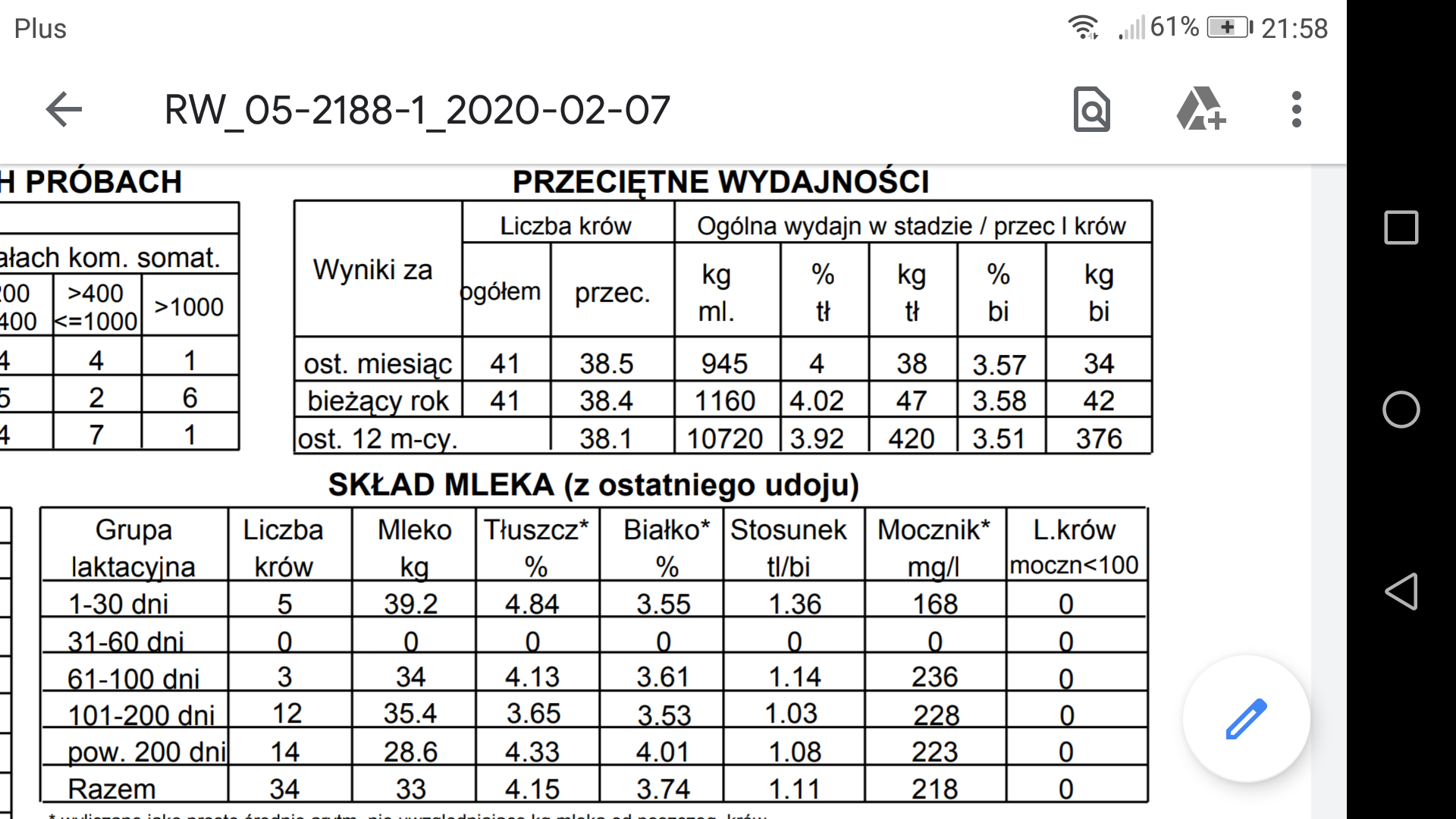

9 godzin temu, damianzetor9540 napisał:
U mnie przyszły pierwsze wyniki po 30 godz.
I jak oceniacie koledzy i koleżanki?
Ta druga i trzecia sztuka jakby lekko przykwaszone? nie wiem czemu ale tu na AF obraca to zdjęcie do góry
To są te sztuki
Ta z tłuszczem 6.59 jaką kupę robi? K! świadczy o zbliżającej się wielkimi krokami ketozie. Tłuszcz niski można by włókna (struktury) dołożyć no i energii przynajmniej tym na początek laktacji bo ruje będą późno pokazywały. Teraz przyjedzie pewnie do Cb doradcza ogólny u mnie jest fajny gośc i od niego najwięcej się dowiedziałem przydatnych rzeczy.

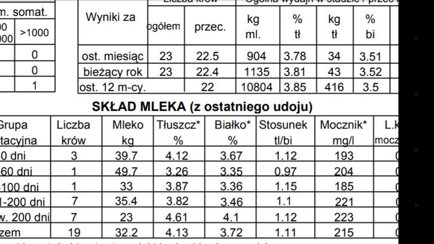

21 minut temu, maxler napisał:
Świeżutkie wyniki, lekka korekta poszczególnych sztuk i można doic dalej.
Te powyżej 200dni nie zatuczają się? Dziwny ten tłuszcz 101-200 dzień
Myślę, że u @maxler jest bardzo dogodzone. Ta grupa 100-200 dobrze je i ma doładowane skrobi, żeby mleko utrzymać. Też tak robię😝 To one pracują na utrzymanie wszystkiego. Bywa że przy okazji przypasą się trochę, co widać w pierwszej grupie. Jakaś tam dupsko stłuszcza, ale coś za coś😉

jakie masz parametry mleka przy swojej wydajności?
Ona świeżo wycielona (8 dni) i po porodzie ją zapalenie dopadło (coś z macica) i póki co na karencji jedzie. Pocieszające jest to że z dnia na dzień je coraz lepiej. Kupe ma ok, luźną
Czyli krowy niskim białkiem pokazują niedobory energii?
Edytowane przez damianzetor9540

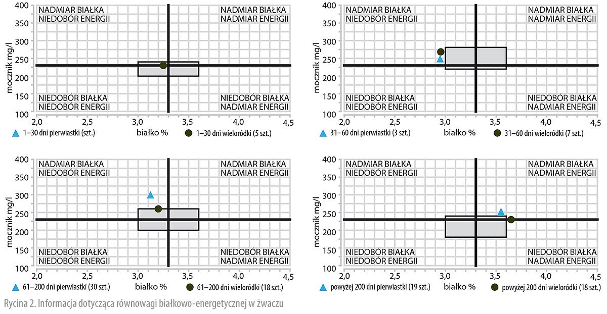

tak mnie ciekawi, dlaczego z Mrągowa (mlekpol) mocznik cały czas 230-250 fajnie fajnie, a z federacji bez ściemy badanie śr mocznik 322!! rekordzistka 410 miała i temu zarodek szlak wziął,następnie 3 szt zacielone i zabydłowały 😭. Teraz ogólny z Lutego z mleczarni 190 -198 a z federacji 255. Także z przymróżeniem oka patrze i lepiej niższy
Pamiętaj, że mocznik skacze w ciągu doby, w zależności kiedy premię dasz. Poza tym to średnia ważona byłaby porównywalna z tą próbką z mleczarni. Najważniejszy dla ciebie jest bilans mocznik-białko z każdej próbki. Ten z mleczarni w żywieniu jest bezużyteczny. Można go najwyżej przy korekcie białka podejrzeć.
Liczyłam kiedyś średnią ważoną tłuszczu, to różnił się od średniej arytmetycznej o 0,4 !!!!
A jak się zapatrywać na wynik mocznika jeśli:
Doj był rano o 5:30
Brak paszowozu, ostatnie jedzenie i treściwe dostały poprzedniego dnia o 18
59 minut temu, marcinffff napisał:
najgorzej jeszcze jak jakiś handlowiec się zakręci, zapyta się "jaki mocznik z mleczarni?" , "panie dosyp białka bo 190 to jeszcze mało" , później lekarz i rzeźnik się cieszy najczęściej
nom, coś właśnie w ten deseń 😬😬😬😬 chociaz nasz żywieniowiec woli wyniki z federacji. Ale co jak ja mam sprzed 3tygodni wyniki. To wiele mu nie da 🤷‍♀️  trza zmieniać dawkę i czekać na wynik 😪
U mnie mocznik z mleczarni mlekpol 280 -310. Zapaleń od ponad roku 0, na 25 sztuk jedna krowa niezacielona(była kryta i nie pokazywała rui). Jałówki wszystkie cielne ale one jedzą z treściwych tylko zboże
