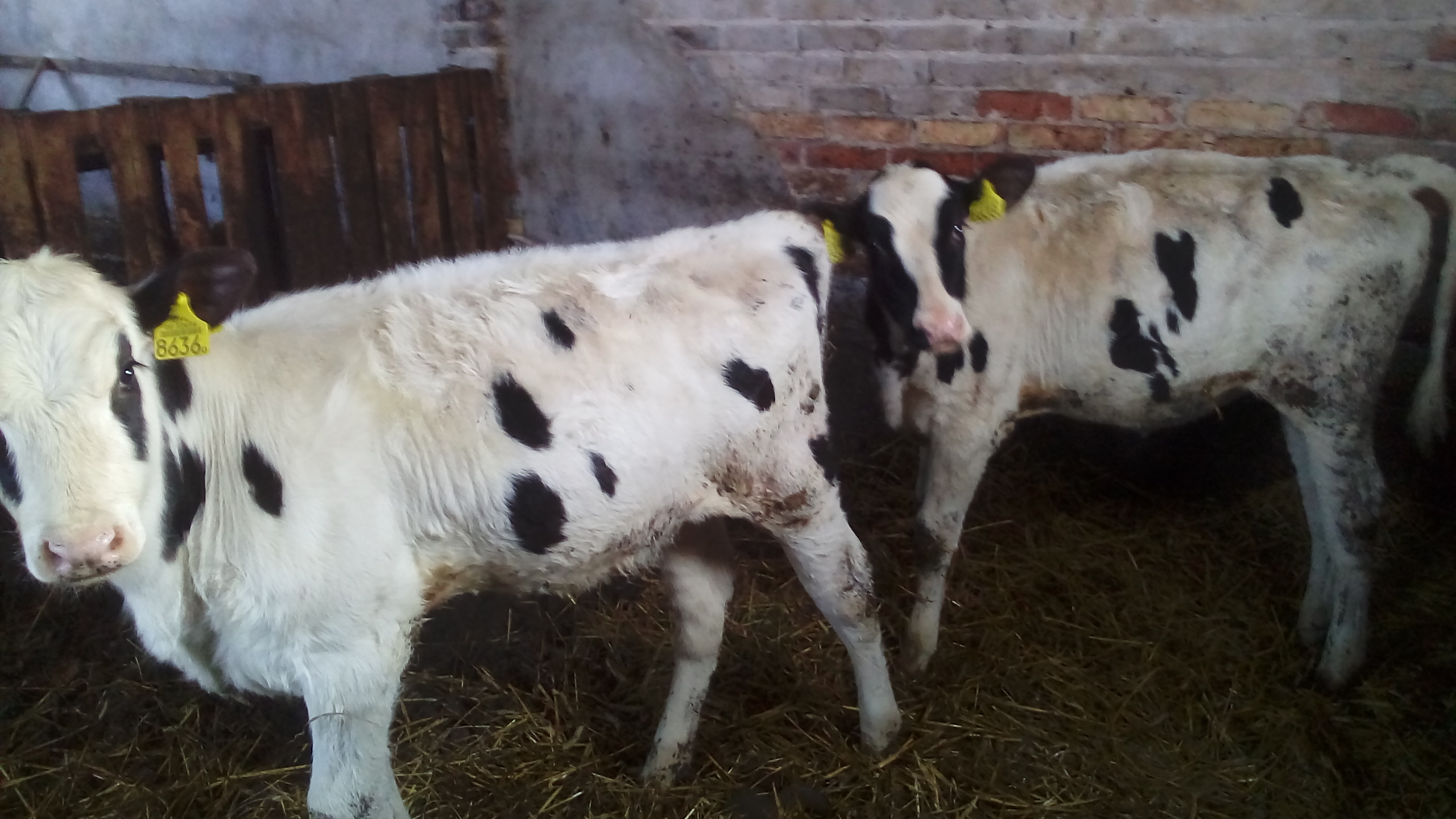

Ta w mojej galerii jest narazie najwcześniej wycielona. W tej chwili najwyższa w stadzie i 10 tys l na liczniku w 260 dni.
Już kiedyś pisałam, że żywienie białkowe to podstawa. U mnie najlepszy efekt daje odpajanie swoim mlekiem do 6-8 tyg po 6-8 l/dzień. Wychodzi taniej niż proszkiem, bo przyrosty są dużo większe. I mleko musi być ekstra, nie odpad.
Następnie z musli przechodzą na TMR laktacyjny i mieszalnik jałówka z ziarnem do woli. Potem wypada ziarno i powoli zmniejszam ilość treściwych z 3 do 1 kg w momencie zacielenia. TMR jest już na pół jałówkowy(ze słoma, sianokiszonka, trochę qq i rzepak). Potwierdzam cielność i dieta jałówkowa w pełni.

Dr Lach z Osiecin pisał o tym że podczas okresu gdy były kwoty mleczne oni odpajali swoim mlekiem. Potem nie wiem jak to sprawdzili ale te sztuki miały dłuższe lepiej rozwinięte kosmki zwaczowe. Ja swoim mlekiem odpajam 2 3 tyg potem dolfos.
Mieszalnik jałówkowy mieszam z ziarnem z kukurydzy i owsa. Mają tego do woli, aż zaczną s**ć ziarnem.
Szkoda, że takie słabe światło, ale jak ktoś doceni, to się pochwalę. Nie ma za bardzo komu, tylko gość od genomowania się rajcuje i ci od nasienia 😏
Biała obok w czerwcu kończy 2 lata i tak się też ocieli.

To te 126 i 124 to z rodowodu z synmleku z federacji czy z tego cgen maja, skoro czekasz na wyniki genomowania?? Mieszalnia jałowkowy z całego ziarna kukurydzy i owsa?? Chyba cieliczkowy bo takie 5-6 już nie strawia

Ładnie rosną. Skoro jest czym to trzeba się chwalić.  Ta biała też pięknie wygląda, ramę ciała ma jak stara krowa.Moje pierwiastki wydają się jakby tak jakby były "delikatniejsze", ale może to tylko efekt zdjęcia. Mieszalnik jałówka z ziarnem do woli to mniej więcej po ilu dniach odstawiasz, bo też się zastanawiam?
Z rodowodu i pobrane próby do badań genetycznych. W Cgen są również.
Robimy mieszalnik jałówkowy i do części dodaję ziarno. U mnie takie 3-4 mies już ziarna nie trawią. Z tym do woli trzeba ostrożnie, bo niektóre reszty nie będą jadły i biegunka gotowa. Trzeba obserwować.
One mają tam pare stopni na minusie, więc i sierść grubsza. Wodę ciepłą dostają, tmr laktacyjny wiadro na głowę i po 3 kg dziennie treściwych.
Powiem wam, że zastanawiało mnie to, czemu takie duże się rodzą(średnia 47 kg ostatnie 3 po 50-52 kg). Przypadkiem wyszło przy badaniu usg na cielność, że po dużych płodach widać doststeczne karmienie białkowe. Warto dopieścić zasuszenie również, bo zdrowsze cielęta, szybko wstają i chętniej jedzą siarę.
