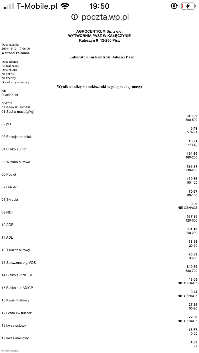

@damianzetor9540 Musisz jednak wejść pod tą ocenę bo nie ujedziesz... Ja jestem od lutego i nie miałem w tym sezonie ani jednej więc jest poprawa bo w poprzednim się zdarzał często.Dorzucanie treściwych i coraz to innych kwaśnych, drożdży czy witamin jest w twoim przypadku bez sensu bo gówno ci zostanie nie pieniądze. Nie wiem ile włókna i sm mają twoje objętościówki ale jak na krowę po wycieleniu to te 17 kg qq i 7 sianokiszonki to jest w kij za mało, jak masz zapasy to staraj się skarmiać więcej bo to najtańsza pasza. U mnie z ostatniego doju u jednej sztuki w 30 dniu laktacji i 37,7 kg mleka idzie 25 kg kukurydzy i 10 kg sianokiszonki a też mam suche i gówniane pasze i to z gleb 6 klasy. Do tego 3-4 kg pełnoporcji 20%białka 7mj energii i tyle samo swojej o podobnych parametrach ze zboża, zwykłej soi i rzepaku i suchego ziarna kukurydzy. Żadnych ddgsów i innego badziewia, najprostsze i najbardziej naturalne komponenty sa najlepsze. I dalej jest niedobór energii bo tł 3.8 bia 2.89 mocznik 201 ale ketozy żadnej i to dosyć powtarzalny wynik w tym roku bo kilka takich sztuk miałem. Problem jest tylko z zacieleniem ale to moja wina bo posłuchałem weterynarza i czekałem aż zdjadą z mlekiem, te które atakowałem hormonami wczesniej albo kryłem bez leczenia mam cielne...  Więc jak masz możliwość to spróbuj wciskac wiecej objętościówek a na pewno nie dodawaj na pałę coraz to nowszych komponentów bo będzie tak jak u mnie w pewnym momencie, połowa wypłaty na pasze i dodatki a reszta na bieżace sprawy a poprawy jak nie bylo tak nie ma.

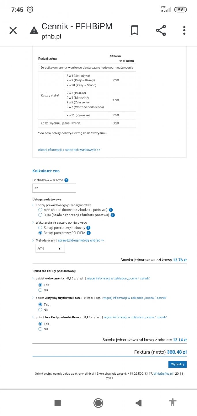

A ile kosztuje tak w praktyce ocena? Jałówki też się liczą do tego? W tej cenie jest jakiś doradca żywieniowy czy za to trzeba osobno dopłacić?

Mi kilkanaście zł w miesiącu zostaje  jeszcze z tego interesu 3 grosze  do litra płaci mleczarnia w moim przypadku za byciee pod oceną więc im wydajniejsze stado tym lepiej bo płacisz ocenę za sztukę a premie 3 grosze mam do ilości mleka przy +/- 30 sztukach wychodzi za ocenę+/- 400zl
Vatu jest ile % na tą usługę? Co to jest ten pakiet jałówki-krowy?
U mnie aktualna mleczarnia nie dopłaca,  te 400 zł jakby nie patrzeć to weterynarz weźmie za 2 wizyty a burdel jak był w oborze tak będzie. Raczej się to zwróci

Te prawie 5tys rocznie zmotywowało mnie do zdobycia jakiejś własnej wiedzy i pierwsze co zrobiłem po przejęciu gospodarstwa to zrezygnowałem z oceny. Nie uważam, że raporty to coś złego, wręcz przeciwnie. Jednak to jak wyglądała ta usługa to nie było warta tych pieniędzy, dojarz jakiś cwaniak przyjeżdżał jak chciał, kiedy chciał i nie interesowało go, że ktoś nie mógł, ich wakacje i przerwa w wynikach to też coś pięknego. W mojej miejscowości z 20 gospodarstw będących kiedyś pod oceną zostało tylko dwóch. Ktoś wcześniej chyba napisał że nie ma co się dziwić że ludzie od nich odchodzą, nie chcą utrzymywać prezydentów bo cena ciągle w górę. Po tych 4 latach bez raportów uważam, że aż tak bardzo ocena nie jest potrzebna żeby mieć zdrowe stado. Przynajmniej narazie, przy tych wydajnościach 😉

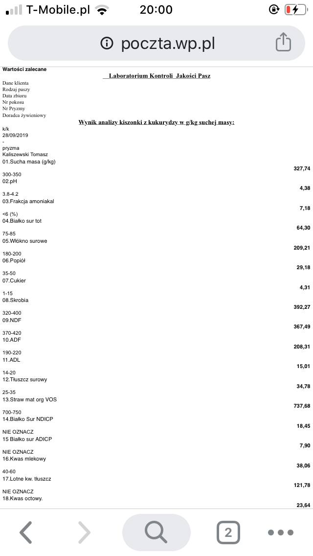

@radekz200 kukurydza 39 skrobii to fajnie wyszła, mi za tydzień P. Darek ma pobrać kuku, Josera też pobrał , zdziwił się ile ziarna jest, ale  wysoko cięta bardzo
U mnie cięta nisko 😛 Darek z agrocentrum czy federacji?
11 godzin temu, kr9292 napisał:
@radekz200 bateria ci pada 😂
kukurydza fajna, ale w sianokiszonkę od ujaa amoniaku. Być może zaszła fermentacja wtórna. Nie psuje  ci sie? U mnie 3 % amoniaku i mi babka zrobiła aferę 🤷
Przeciez widzisz ze się ładuje 😛 właśnie nic się nie psuje, w tamtym roku suchsza się bardziej psuła

Byl niedawno zywieniowiec z firmy paszowej wyniki pasz porobione. Kal na sitach zrobiony ( wszystko ok). PMR zrobiony na sitach, wyszlo , ze troche jeszcze za grubo sciety.
