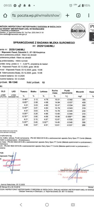

Ogólnie dostawały po 0,6 kg soji i 0,5 rzepaku to wtedy mocznik był 420 zdjęłam rzepak całkiem i polowę soji  i tylko siadło na 340

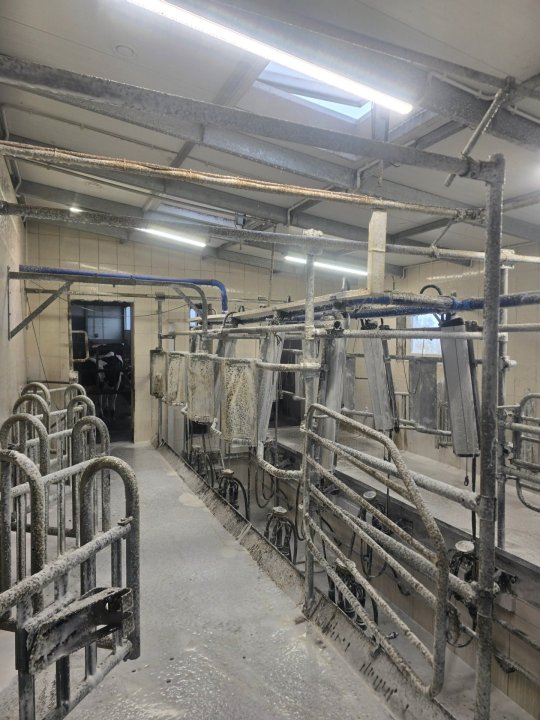

Ma ktoś u jałówek drabiny zatrzaskowe? Jakie firmy i jak się sprawdzają ?

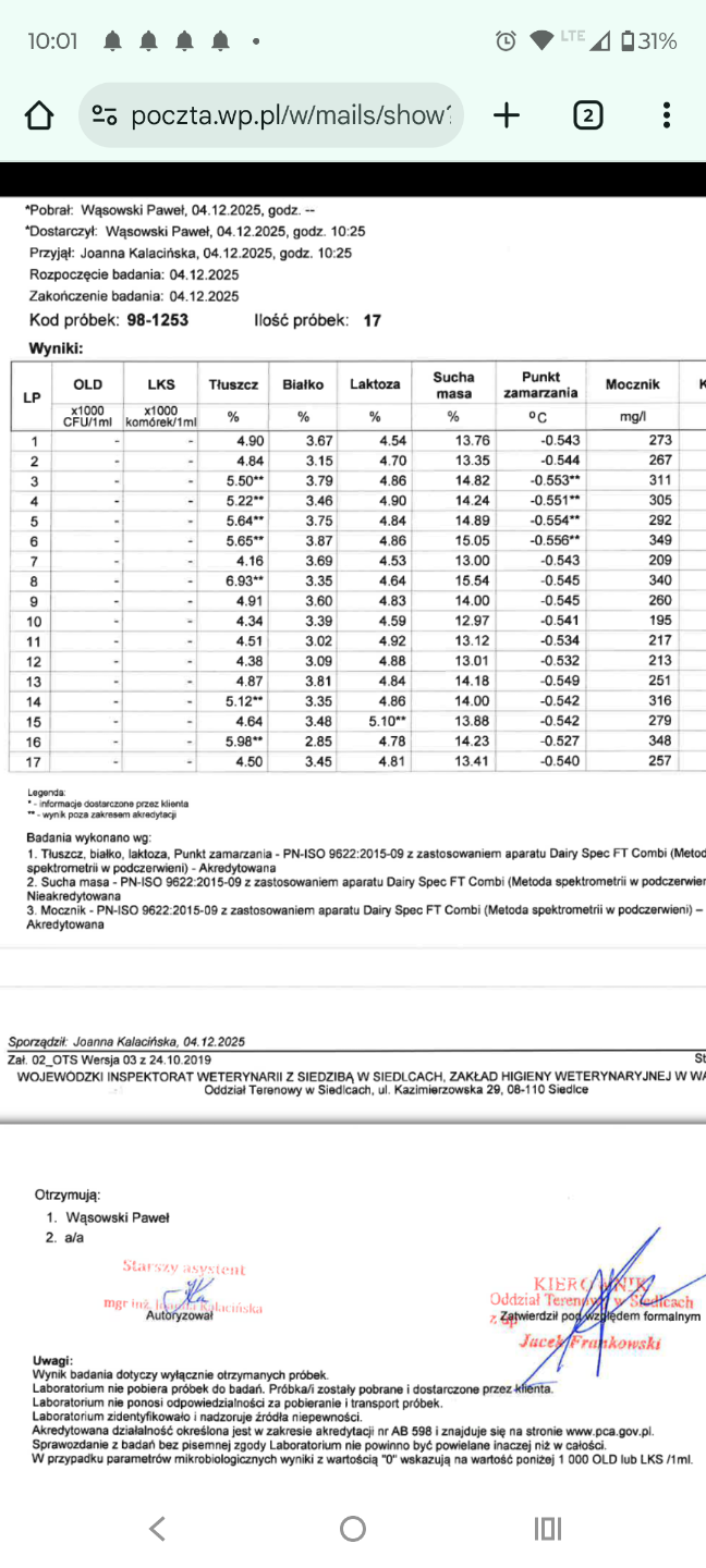

 U mnie sianokiszonka z lucerny wywala mocznik ponad 400,zamienić na kiszonkę z trawy i już ze 150 mniej. Ten rok . Zeszły jak był suchy ,to ,,trawy'' nie narastały z wrzuconego azotu na nie i też mocznik szybował  .. Jaką wtyczkę by zastosować krowom ,co by wiedzieć co jest i błędy polikwidować jak w samochodzie .    Poczekamy jeszcze na to 😔
Ja mam ze Spindera. Jestem zadowolony
Można gdzieś dokupić sprężyny do nich? kupiłem używki i oaru brakuje, przez co rurki same sie nie otwierają

Leszek brak ruji a czasami są tak bardzo słabej widoczne.
Dziś mam już resztę wyników
Poz 17 . Z zbiornika ogólnego .
Że wszystkich te najbardziej mi podchodzą. Jaka szerokość bo wiem że maja kilka wariantów

10 minut temu, leszek1000 napisał(a):
Może za słabo  ubite ? Kwas masłowy jest podwyszony innej możliwości nie ma. Do tego Frakcja amoniaku jest wysoka. Napisz jeszcze z czym się borykasz, bo nie doprecyzowałeś.
badanie paszy to jedno, a badanie juz samych krow to drugie. jest problem, trzeba go szukac w paszy, ale w badaniu juz samej krowy dowiesz sie jak reaguje dane zwierze / stadi na konkretna karme. to nie sa drogie badania, a na prawde warto
55cm. Trzymam od 6-8msc do wycielenia
Też kupiłem używki, ale moje nie mają sprężyn. Rurki grawitacyjnie same wracają
