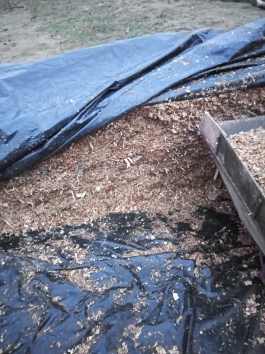

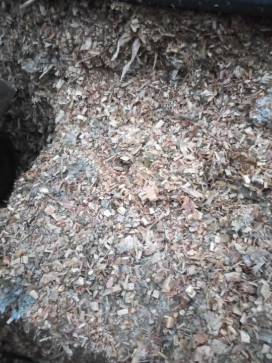

W dniu 19.01.2025 o 14:14, WitekRolnik napisał(a):
Dokładnie, zbyt grube warstwy i przez to dobrze nie jest ubite i temu się psuje.
U mnie w tym roku wyszła pryzma 114m to Ci co wozili to żartowali, że po wysypaniu zestawu na takiej długości to warstwa jest tak cienka niczym kartka papieru, już lekko ponad 20m od listopada skarmione i zero strat.
Wysoka nie jest taczka obok do porównania, ubijane traktorem plus minus 8 ton na szerokich laczkach
Temperatura też jest git a jakoś na tydzień z 4 taczki odrzucam, kukurydza zbyt sucha nie była koszona jak co roku pól sucha pol zielona wiec nie mam pomysłu co mogło pójść nie tak że sie psuje
Ubita zdrowo jak beton
Po wysypaniu przyczepy zaraz ubijane i rozgarniane
@rseba7745 Po pierwsze to mam nadzieję, że folią czoła pryzmy nie zakrywasz, bo ta górna folia, że tak powiem tak trochę niechlujnie sobie leży, po drugie jakimi zestawami było na pryzmę wożone bo może być tak, że kukurydza nie została równo wysypana i wtedy jest ciężko dokładnie rozgarnąć, po trzecie czym było rozgarniane bo waga wagą ale jak nie przyłoży się do dokładnego rozgarnięcia i formowania pryzmy to później właśnie mogą różne kwiatki wychodzić ;) i człowiek zachodzi w głowę co mogło pójść nie tak, a tak krótko mówiąc niektóre detale odgrywają kluczową rolę.
Pryzma jest zimna czy leci parą przy wybieraniu ?

U mnie para nie leci, a niebieskie gniazda są, pryzma do pasa i dwa ciągniki chodziły w ugniataniu.
Za duże wagony/za słabo ubite/ ogniska pleśni już w kukurydzy przywiezione z pola.
Za duże może nie ale to jak sypią to jest masakra, dłużej to rozciągam po pryzmie bo nierówno, niż ugniatam. Może to to.
Zawsze zimą sie u mnie folie po pobraniu Kiszonki opuszczało do ziemi chociaż teraz tak myślę że przez to może tam parować. Chociaż nigdy nie bylo az takich problemów z psuciem kiszonki, kiszonka nie paruje. Teraz to juz tego nie naprawie w żaden sposób tylko dziwi mnie to że niczym nie różniło sie przygotowanie Kiszonki od lat poprzednich a tutaj takie kwiatki wychodza. Jedyna różnica to że rozciągane bylo aktywnym agragatem a zawsze byl Poprostu spych, agregat tylko wierzchnią świeżo wysypaną warstwe rozgarnial wiec chyba nie ma opcji zeby napowietrzal ubite warstwy w jakis sposób
Zapewne jak większość w tym roku zbyt suche i przez to niedogniecione...
Folia wcgórę caly rok
