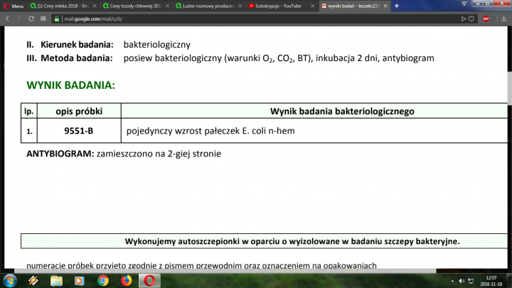

leszek1000    1816
Raz zbadałem krowę.Miała ropę i twardą ćwiarkę. I wyszło e.coli gram ujemne.TO nie jest typowa e,coli .Może uda mi się znaleźć. Tubki pomogły

leszek1000    1816
To były pałeczki e.coli
zrobię zdjęcie
I to nie jest typowe e.coli
Wet mi mówił jakby miała typowe e.coli to ćwiartka większa jak wymię
Same tubki pomogły
I można się pomylić w leczeniu. Żadnego domięśniowego nie dostała,ani kroplówki
Albo bakteria nie dostała się do organizmu. Nie wiem nie znam się
