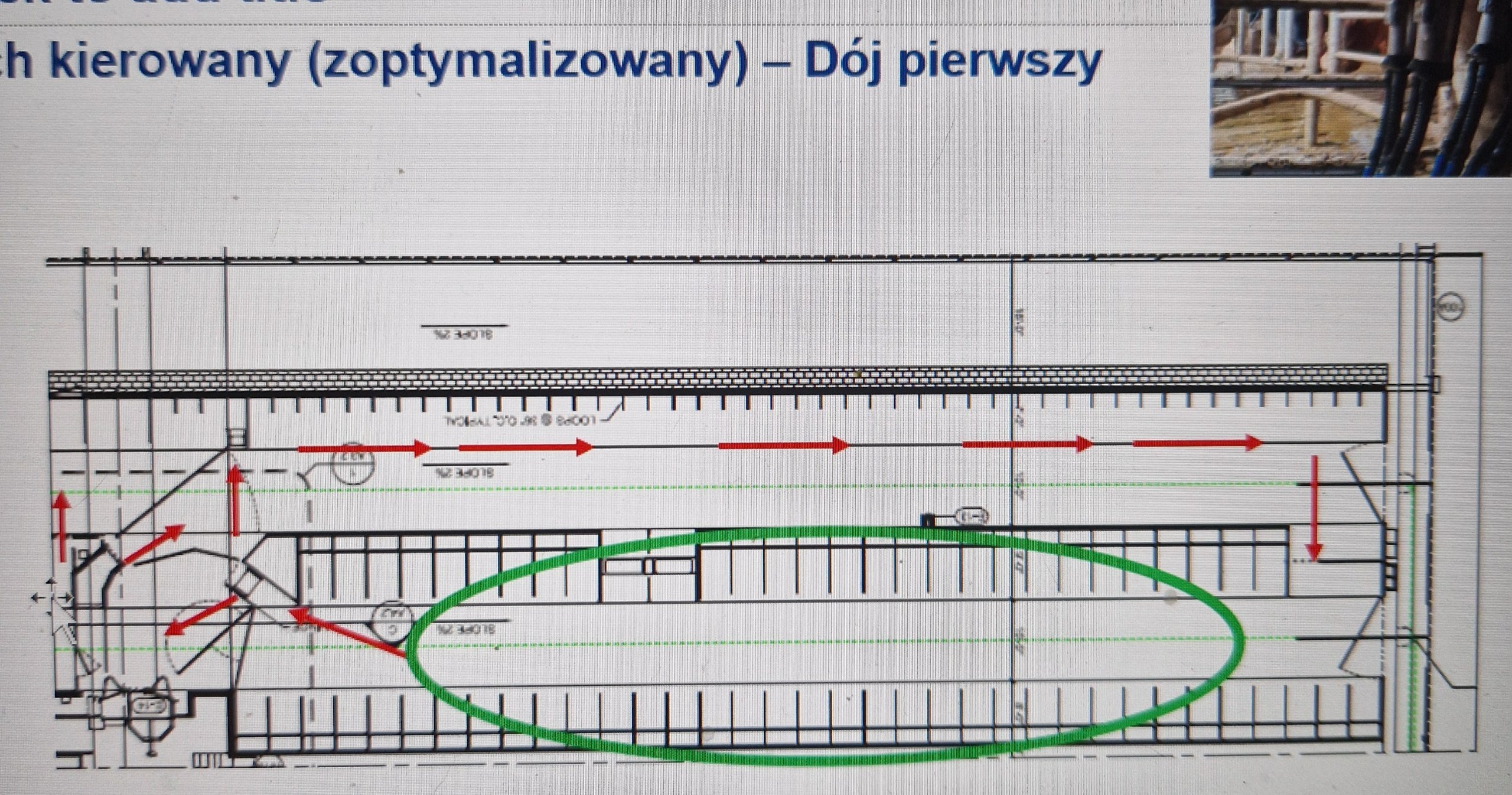

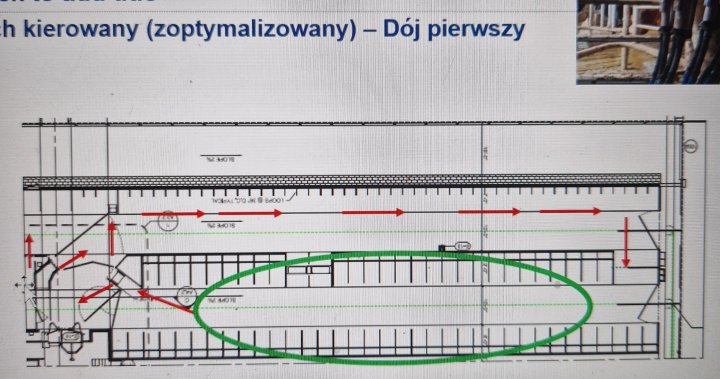

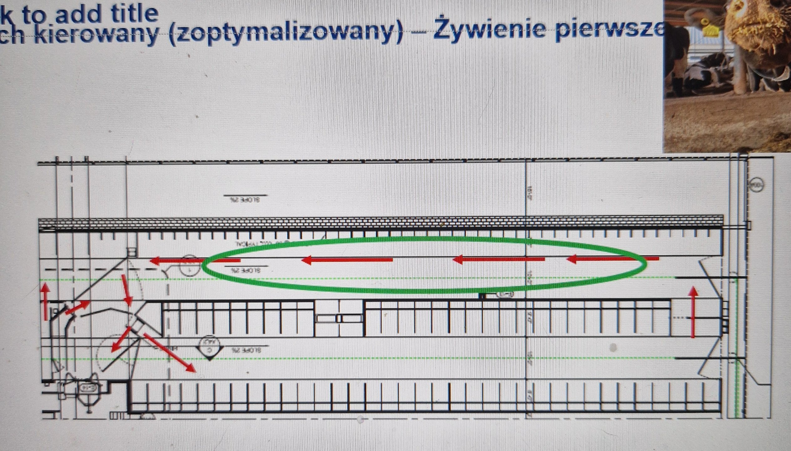

1 minutę temu, DanielFarmer napisał(a):
wg Ciebie który lepszy? kierowany czy swobodny
Nie ma odpowiedzi który lepszy, jak kolega wyżej wspomniał. Ruch trzeba dobrać do obory, do hodowcy. Czy obora będzie remontowana, czy nowa, ile krów robot ma obsłużyć, jaki jest dostęp do stołu, strategia żywienia. To nie jest tak, że ktoś powie, że ruch kierowany (zoptymalizowany ladniej mówiąc) jest lepszy i zrób.
A zapytasz czy "zywienie" czy "dój" pierwsze. Jest jeszcze system "mix", na podlasiu bardzo popularny.
90%obor z DeLaval w polsce to kierowany i żywienie pierwsze, ale nie dlatego, że to najlepszy wybór dla gospodarstwa. Analiza możliwości i tego co się chce, czego się oczekuje, poznanie systemu - wtedy można wybrać świadomie.
Niektorzy oczekują, że ktoś wybierze za nich, to moze być droga do rozczarowania jak się nie uda.
Ja na przykład pracowałam na ruchu kierowanym "milk first" i uważam, że jest geniqlnym rozwiązaniem.pomiędzy feed first a ruchem wolnym :) Ale to moje osobiste zdanie.
