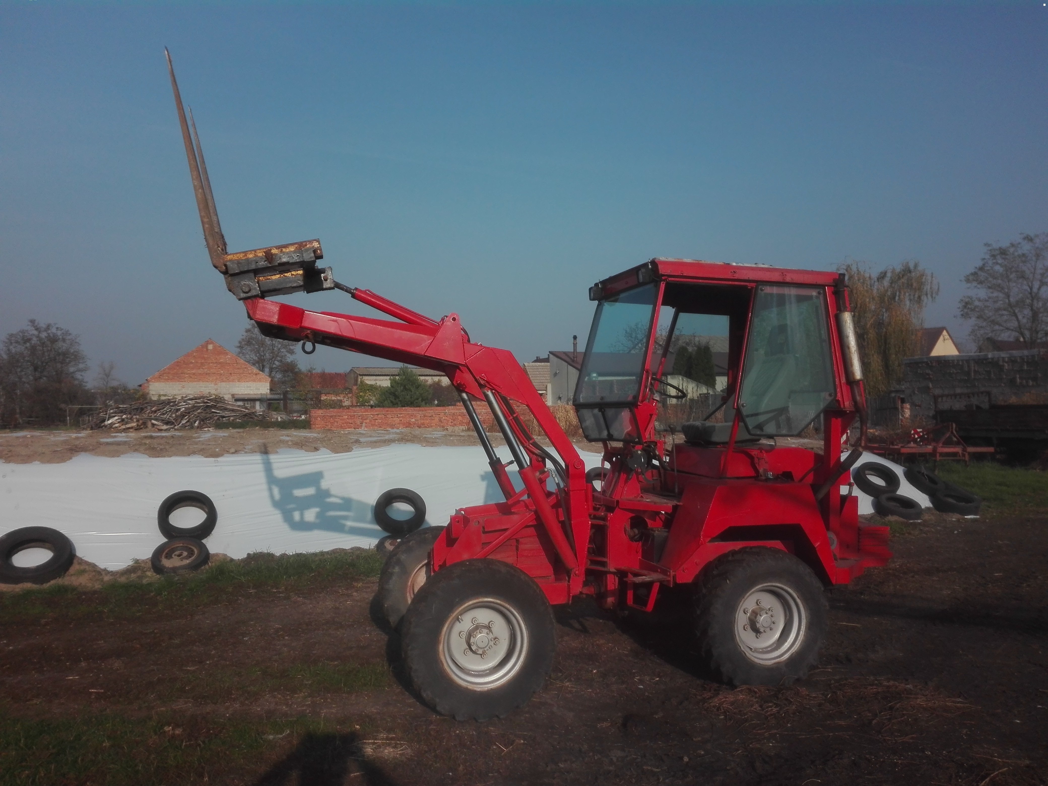

co o tym myślicie? Opony prawie łyse ale po twardym u mnie by na takich jeździła. Obornik plus do sianokiszonki i czasami jakąś palete przewieźć. Na przegubie było coś robione, niby pęknięcie ale widać dobrze zrobione. Przy puszczaniu gazu takie jakby szarpnięcie jest i się zatrzymuje to normalne?
Trochę nisko podnosi, więc zależy czy obornik ma wypychać z budynku, czy ładować na rozrzutnik. Jakbyś kupiłbyś paszowóz to też ciężko z załadunkiem. Sprawdzałeś może jak się zachowuje z obciążeniem na wysięgniku? Nie wiem, czy nie jest za lekka. Najlepiej by było, gdybyś mógł wziąć na paleciaka paletę o wadze 1 t. i pojeździć po błotku, żeby sprawdzić czy w zakrętach jest stabilna. Jeśli tak, to i z ciężką kulką sianokiszonki da radę. Podnieś taką paletę i opuszczaj  tak, żeby ładowarka  się oparła na paleciaku i podniosło przednie koła niech ktoś się patrzy na przegub, bo wtedy najlepiej widać jakie ma luzy. Co do szarpania to hydrostat po raptownym puszczeniu gazu powinien dość gwałtownie ją wyhamować, i się zatrzymać, ale nie wiem, czy to można nazwać szrpaniem. Hydrostat mocny? Tzn. czy rozwija prędkość taką jak pisze producent i czy jak się zaprzesz o coś wysięgnikiem to bez problemu mieli kołami, czy trzeda dać na prawdę dużo gazu, bo tylko buczy, a koła stoją?
Musi to być miniładowarka? Na dużą nie masz miejsca?

Pokaż jakieś zdjęcia to może coś pohandlujemy. Wg tabliczki waży 2500kg a podnosi 1650kg, Thomas musi być to korytarz paszowy mam na 140cm. Paszowóz mam wysoki na 240cm, do obornika podgaryniania, wypychania od cieląt, do wybieranie sianokiszonki z pryzmy. Niestety coś muszę kupić to kręgosłup już ma zmiany dyskopatyczno reumatyczne.
Chyba musiałem zerknąć na dane techniczne innego modelu thalera, skoro waży 2500kg. To może być ok, ale te 1650kg to trochę zbyt optymistycznie chyba podali. Może hydraulika tyle by dźwignęła, gdyby wcześniej tyłu nie podniosło. Ja mam atlasa 32E, który wg tabliczki też waży 2500 i z tyłu dodatkowe ok 120 kg obciążników to z paletą 1t. można normalnie pracować, 1,2t już trzeba uważać, żeby na zakrętach jej nie położyć, a jak chciałem przewieść paletę saletry, na której zostało 1350 kg to matka musiała stać na obciążnikach bo mnie przeważało. Jeśli masz możliwość to przetestuj ją z tą paletą. Jak wysoko podnosi licząc do lemiesza łyżki w poziomie?
Doczytałem w angielskim folderze, że podnosi 1050kg a sam waży 1800kg więc nie wiem co tam na tabliczce miało oznaczać. Było na niej napisane dwa razy 2500kg raz 3000kg i raz 1650kg tylko że po niemiecku ale to nie mój język.

Na mojej jest po germańsku i po angielsku, więc mam łatwiej 🤓. Mam podaną wagę serwisową 2500kg, DMC 3200kg., i dopuszczalne obciążenie przedniej i tylnej osi po 2500 kg. Jest jeszcze siła pociągowa podana w kN. Teoretycznie tylko 700 kg powinienem ją obciążać, a dźwiga więcej bez żadnego ale. Mam do niej łyżkokrokodyla to żeby przywieść sianokiszonkę ważącą ok 750 kg muszę ją wziąć w środek łyżki, bo jak chcę wbić zęby, a lemieszem tylko podepszeć od dołu (jak to robią prawie wszyscy na yt) to mnie przeważa. Więc jak łyżkokrokodyl to tylko szeroko się otwierający, żeby kulka weszła
Może te 1650 to masa bez osprzętu, a 1800 z łyżką czy coś... albo z kabiną....
3000 DCM, 2500- obciążenie osi. 3000- 1150=1850, więc mniej więcej waga maszyny. Takie moje gdybanie.
Wysokość podnoszenia niezła, ja na Twoim miejscu próbowałbym testów z paletą, jeśli to możliwe.

4 kilometry dalej gościu ma większy 4 cylindrowy model koło 50KM silnik i idzie robota , z teleskopem na ramieniu to i stara 200 czy unię tytan 13 obornikiem zładuje, ogólnie super przynieś wynieś powymiataj
