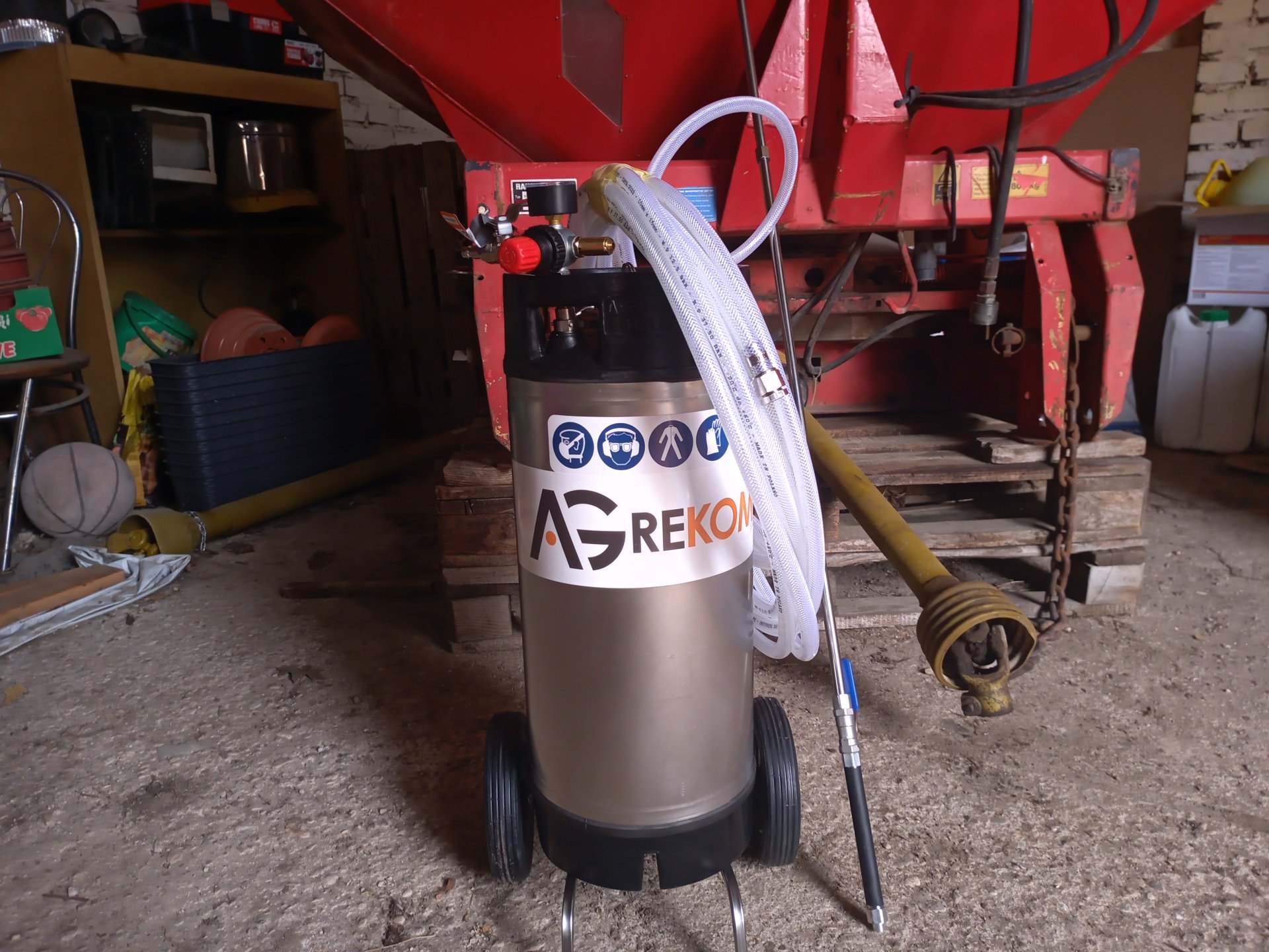

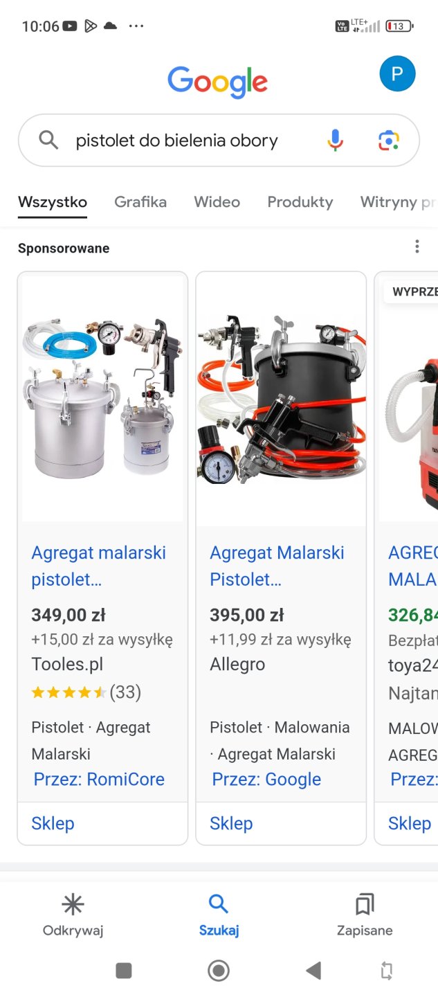

 Da radę tymi agregatami bielić wapnem w oborze...? Czy będzie się dysza zatykać 2mm średnicy ma. Używa ktoś takich sprzętów do bielenie?
Mam na sprzedaż zeszłoroczny za 850 brutto z fakturą. raz wymalował oborę. Lanca z kwasówki

Dobre to jest tylko wapno dobrze rozcieńczyc bo dyszę będzie zapychać. U mnie obora 23 na 10m w godzinę wybielona tylko lać przez sitko jakieś wapno bo będziesz sie więcej wku.... niż to warte.

Ja takim podobnym maluje już kilka lat.Maluje bardzo dobrze. Minus mały zbiornik i często trzeba uzupełniać wapno. Jak jeden maluje a drugi rozrabia to idzie szybko.

Ja kupiłem najtańszy rozdzielacz do opryskiwacza jaki mieli w sklepie i miałem pompę od opryskiwacza. Do tego przez neta zamówiłem lancę teleskopową do bielenia. Do tego chyba 30metrów węża ogrodowego. Stawiam beczkę plastikową 200 litrów i metry szybko ubywają. Dużo cieczy idzie z rozdzielacza na powrót więc praktycznej wyeliminowane jest mieszanie cieczy w beczce bo samo się miesza. Szybka robota a nie zaprzeczam, że ciężko mi się przybrać do bielenia bo po prostu nie lubię 😛

W porównaniu do pompy wrzucanej do beczki z wapnem i laniu po ścianach to tu jest perfekcyjna robota.
I wygodna, pistolet z tym zbiornikiem to masakra wg tego.
Lanca chyba 2m, mam rękawy siatkowe do cedzenia. Na usługi już tym można iść.
