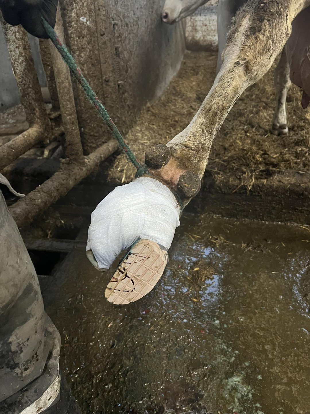

Dzisiaj nogę krowie robilem, wyszedl wrzut od dołu
Edytowane przez ChiquitaB
51 minut temu, ChiquitaB napisał:
Normalnie zdajam cycek, wtedy laduje z 3 strzykawki 20ml i tak przez kilka dojeń potem wciskam i zostawiam. Paulina kiedyś pisała jak to robić. U mnie w aptece juz chyba się nauczyli i rywanol tylko w dużych butelkach maja 😁 zawsze mam w zapasie stać czy nawet na ranę czy coś. W oborze lepsza apteka jak w domu
I co? Powróz utrzymał? Ja tak próbowałem zrobić to mi powróz zerwała a w sumie to tak się wściekła że była gotowa nogi połamać byle tylko to zrzucić z nogi. Rywanolem psikales i tyle? Ja na takie rzeczy to mam spreye ale tak serio to przy korekcji antybiotyk, wycinanie. Bo samemu daremnie mi to idzie.
Akurat ta grzeczna i stala tak długo jak klocek juz twardy byl. Tak to na leżącą robie, ewentualnie sedazin podaję. Wycinam wszystko to co jest luźne, rozrobionym siarczanem myje, potem na to suchy siarczan i sprayem zapsikuje. Na to idzie opatrunek mały z dziegdziem i bandaż samoprzylepny. Wiem że ja to boli od siarczanu ale działa. Myślę zeby jakiś prosty poskrom zrobić sobie bo naprawdę by się przydal
Z tym rolkiem też umiem ale jak narwana to i tak będzie fikać
Klocki nie zawsze daje, jak widzę że ta strona zdrowa jest wyższa to nie daje bo już swoje odciąża
