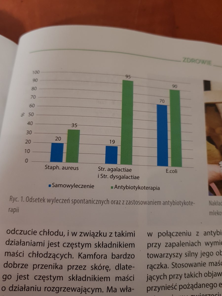

Dla antybiotykosceptyków :) chociaz pewnie już wszyscy ten artykuł znają 😁   Da się?? Da się!
Przy mniejszej ilości krów i dużej ilości czasu pomysł pewnie wart uwagi jak kiedyś wspomniała @przezuwaczka
moglabys podać tytul i autora ksiazki?
@placebo to jest 10numer Hodowli i Chowu BYDŁA, które wydaje Federacja. Jak chcesz to podaj mi maila na pw i wysle Ci zrzuty ekranu artykułu. A jeśli masz stado pod oceną to na pewno masz u siebie :)

To dr Smulski. Pokazywał to w Piątnicy. Też to miałam wrzucić @Paulina1985. Właśnie dla dużych to polecał i te testy domowe w wylęgarce. Wyszedł z taką inicjatywą, bo rządzący planują zabrać nam wiele antybiotyków o szerokim spektrum działania..
Tak, domyslałam się, że taka była treść wykładu Smulskiego. Ale jak czytałam o cielęciu ssącym chorą ćwiartkę to się za głowę złapałam i miałam chęć rzucić tą gazetką 🤨
Szczerze mówiąc to... ja poczekam aż oni nam zaczną ograniczać te leki 😁
Do tego 6-8 krotnego zdajania i intensywnego masażu jednej sztuki z zapaleniem chyba musieliby dodatkową osobę zatrudnić w dużej oborze, chociaż może z nudów kiedyś i ja spróbuję 🤔🤔
Co do tego wykonywania posiewów to ciekawe, ale ile razy to robić w jednym stadzie? Jak masz mikroklimat podobny i nikt Ci nie wnosi zadnego syfu w ciągu roku do obory to cuda nie urosną na szkiełkach, po 5 inkubacjach gospodarz dojdzie do wniosku, że na co mu to było i aparatura resztę czasu się kurzy. Fajnie gdyby kilku gospodarzy się zgadało i wymienialiby się tym, zgłaszam się na ochotnika 😁😁😁
