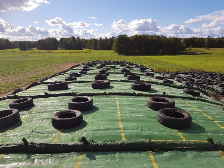

Siatki na pryzmy.
Warte to coś? Obijają promienie słoneczne przez co się folia nie nagrzewa, a co za tym idzie kiszonka pod nia również?
Myszy nie atakują?
Jest jakaś alternatywa dla tych worków obciążeniowych, bo to jednak przy kilkuset sztukach trochę wychodzi złotówek...
Czy to wszystko to jednak kit i jak ma być dobrze to jednak trzeba piasku nasypać na pryzmy?

artek27    355
Ja w tamtym roku kupilem na pol pryzmy. Przyciskalem na brzegach oponami i zadnych workow nie kupowalem. Na odkrywanie zima nie ma lepszego odkrywania bo tylko na brzegach zrzucasz ziemie i odkryte. Gdzies tutaj widzialem jak ktos na ta siatke narzucal ziemi to najgorsze co moze byc bo jak zamarznie to nie oderwiesz.

damianzetor9540    2705
A jak latem sie sprawuje? Kiszonka z wierzchu się nie psuje?
Obyspywanie piachem siatek nie wchodzi nawet w gre, jaki sens kupować siatki żebym potem dalej z łopata naginać. Jeśli coś to tylko wokół piachem obsypać...

slawek74    12186
Damian siatki używam już ponad 10 lat i co roku dokupuje worków mam tylko kilka i tylko przyciskam w miejscu gdzie wybieram z wierzchu nic się nie psuje jak ktos lub coś foli nie uszkodzi wszystkie siatki przyciskam oponami

kr9292    950
W kukurydzy pod siatką myszy mają raj. Mój sąsiad w tym roku z 30 % wyrzycil.
No właśnie, jedni chwalą a drudzy nie koniecznie. Z jednej strony odkryć 3 pryzmy jednorazowo co kilka dni to roboty trochę jest bo turem nic sobie nie pomogę bo działka wąska i pryzma przy pryzmie upchana i tylko zabawa z łopatą zostaje, latem lub zima szczególnie uciążliwe. A z drugiej strony boje sie o gryzonie, szczególnie w pryzmach z kiszonym ziarnem qq.
Piachem obsypie to też bez rewelacji, jak deszcz gwałtowny spadnie to z boków obsuwa piach na dół i folia bez okrycia, tak samo jak nie pada i wyschnie, sam sie osypuje, a psy i inne dziadostwo nie przepuści okazji żeby biegać po pryzmie i folia na bokach dziurawa mimo że daje podwójnie.

przezuwaczka    446
Ogólnie to czy jest przyciśnięte i czym przykryte, nie poprawi przechowywania, jeśli materiał był za suchy i/lub za słabo ubity. Boki w lecie zazwyczaj się psują i pod siatką i pod ziemią. Czym bardziej strome, tym ciężej je ubić. Pomaga ubijanie cienkich warstw, ale do tego potrzebny mądry człowiek do formowania pryzmy. Lepiej to w silosach powinno wyglądać, ale trzeba najpierw je mieć😓 Część pryzm mam pod siatką i chwalę sobie, bo bez bałaganu. Reszta obsypnikiem robiona, to jakość paszy podobna, ale potrafi się ziemi z góry w otwarte nawalić i zabawa ze zgarnianiem jeszcze.

kr9292    950
5 godzin temu, slawek74 napisał:
coś ten twój sąsiad zpierdzielił jeżeli są myszy gryzonie pojawiają się i robia nory jak kiszonka jest zepsuta
 Bardzo często to widzę a obserwuje mocno bo też chciałbym kupic. Zresztą u mnie jak szła folia piach i folia też myszy robiły sodomę.

Dawałem folię silovit-reflect co ma taką metalizowaną powierzchnię odbijającą promieniowanie, na to siatka a pod spodem wszystko się gotuje. Tylko raz nornica powygryzała dziury w siatce jak było za dużo rozwinięte. To jest dobre na jesień-zimę i nie wiem co robią inni, że im się nie psuje. Sam też nie wiem co mogę robić źle. Choć widziałem przejazdem jedna pryzmę kukurydzy skarmioną do połowy, okrytą folią podkladową+pryzmowa+siatka i zero odpadu a boki strome. Tu chyba duży wpływ ma zapierdol przy pryzmie i nienawidzę tego wyścigu szczurów. Niby ubite, że widły ciężko wbić a tu ch...j pod odkryciu.

ChiquitaB    754
Tez mam ta folie co ty plus podklad i oponami, koty po 2 miesiacach pazury zaczely ostrzyc sobie i druga folie polozylem na to. Tam gdzie nie ma dziur to sie nie grzeje a gdzie dziury byly to 10cm do wywalenia. Plus taki ze 2 minuty i odkryte a w zime to sie geba sama smieje jak pomysle ze inni musza dziobac ziemie.

radekz200    6715
Ja na siatkę trochę przypruszylem piachem to teraz przez to susze cały piasek  przeleciał przez nią i jest na foli
