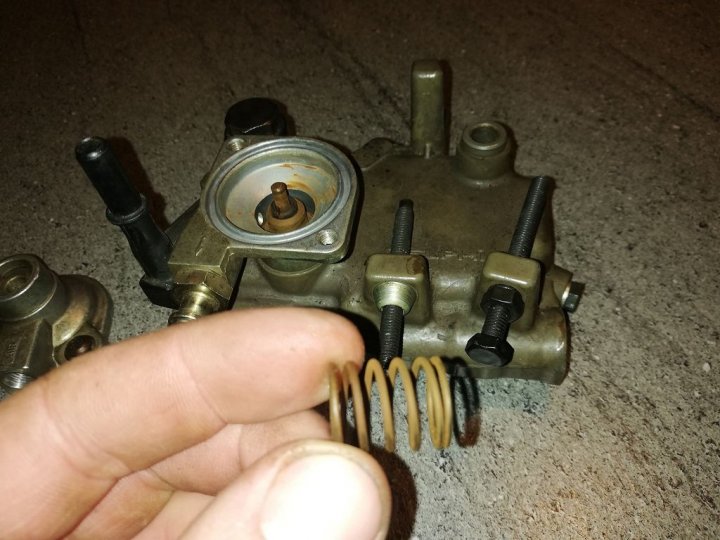

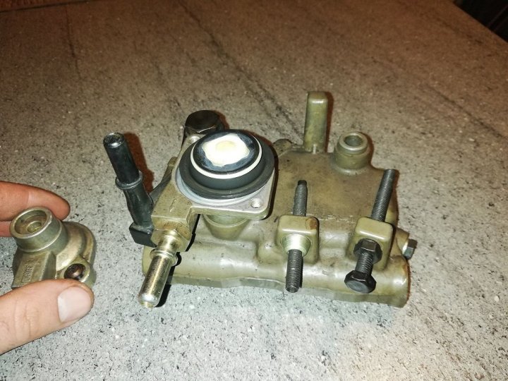

Korektor dawki paliwa pompa delphi. Na dniach zmienię sprężynę na bardziej miękką na ciągniku i dam znać jaki efekt, czy z dolnych obrotów lepiej się zbiera.
Chyba nie ten temat?
Nie wiem jak dziala w tej pompie, ale w osobówkach z mechaniczną pompą boscha jak podkręcałem turbodiesla, podnosiłem zwykłą dawkę paliwa, a w korektoże lądowała silniejsza sprężyna.
Na farmer i topagrar masz artykuły. Nie chcę mi się teraz linku szukać. Ale temu Troilet czy coś takiego
