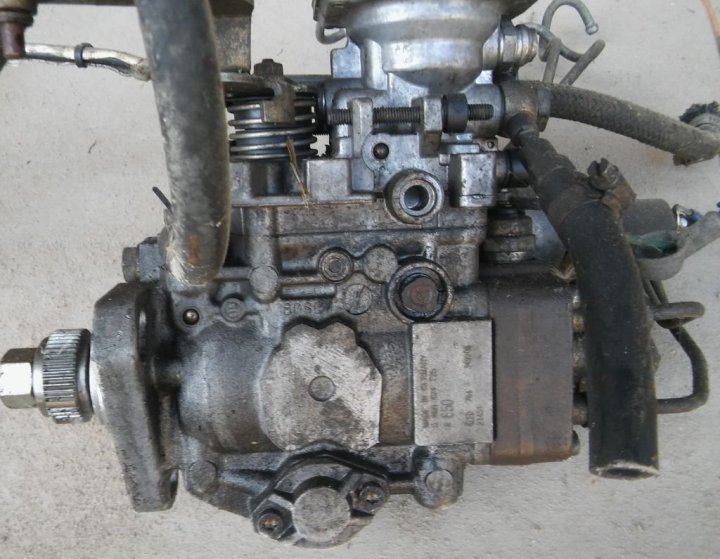

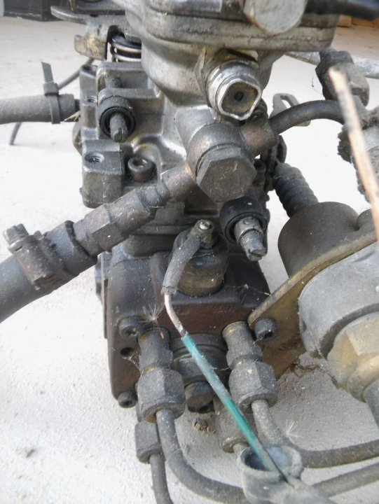

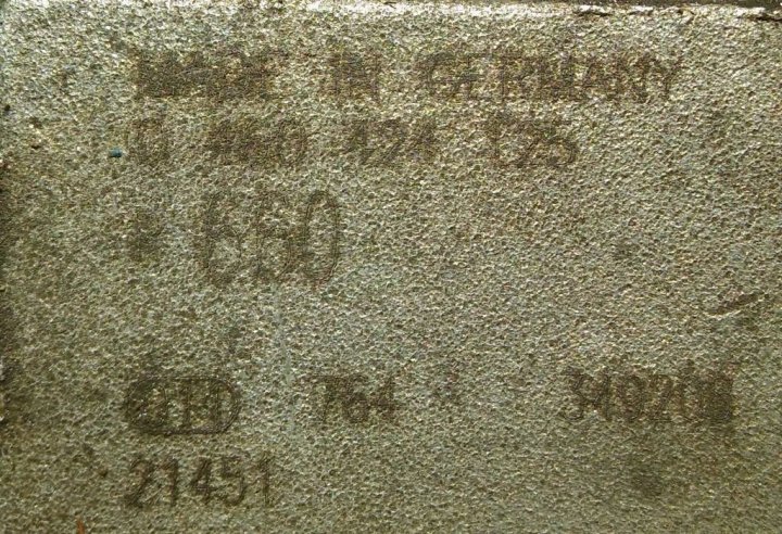

Tak, tylko, że w aucie masz moment obrotowy przy 2,5 - 3 tys obr, a w traktorze 1600 - 1800. Z większego silnika masz podobną ilość gazów przy niższych obrotach a chodzi o prędkość przepływu przez turbinę, żeby mogła się odpowiednio rozpędzić. Powinieneś spróbować, może będzie jakiś efekt, podłącz zegar i nagraj co ci wyszło. A co do pompy, to ciekawe jaką ma średnicę tłoczka. Zrób dokładne zdjęcia numerów, to odkodujemy.
O połowę mniejsze obroty silnika ale z innym nadmiarem powietrza i temperaturą spalin pracuje. W samochodzie do tego jest większe ciśnienie doładowania.  Boję się że za mała turbina za szybko będzie się kręcić. Ogólnie metodą prób lub coś wykukać znając charakterystykę silnika i turbosprężarki.
Pompa ma gaszak elektryczny korektor pneumatyczny i jakiś booster czy coś
Oba silniki mają inna pojemność,l inny zakres obrotów za czym idzie inna ilość spalin napędzających wirnik turbiny.
Od biedy może by coś z tego wyszło choć dla mnie przy cenie nowej oryginalnej turbiny do rusa szkoda kombinacji.
Z pompą może być problem dawka paliwa jaką dostaje ruski z racji większej ilości powietrza w cylindrze względem busa jest spora i nie wydaje mi się żeby ta pompa to ogarnęła.
Zresztą już nawet ruski w pompie ma większej średnicy tłoczki uturbiony względem wersji wolnossącej.
jaka jest różnica w turbach 1025 a 82TS czy 920? inna dawka? Przecież jak za dużą dawke się ustawi to jeszcze słabszy jest bo kopci a nie przepala, musi mieć taką dawke ile mu powietrza starczy ja miałem rotacyjną max dawke to kule walił dymu na pół wsi ale był bardzo słaby
MTZ turbo 1025 i 82TS  maksymalny moment obrotowy 385 Nm, dawka nie przekracza 90mm3/cykli i 22MPa. Dla IVECO DAILY 2.8 122 KM maksymalny moment obrotowy 285 Nm przy dawka może być za mała jeśli nie da się podkręcić za wiele  i 24MPa radę.
