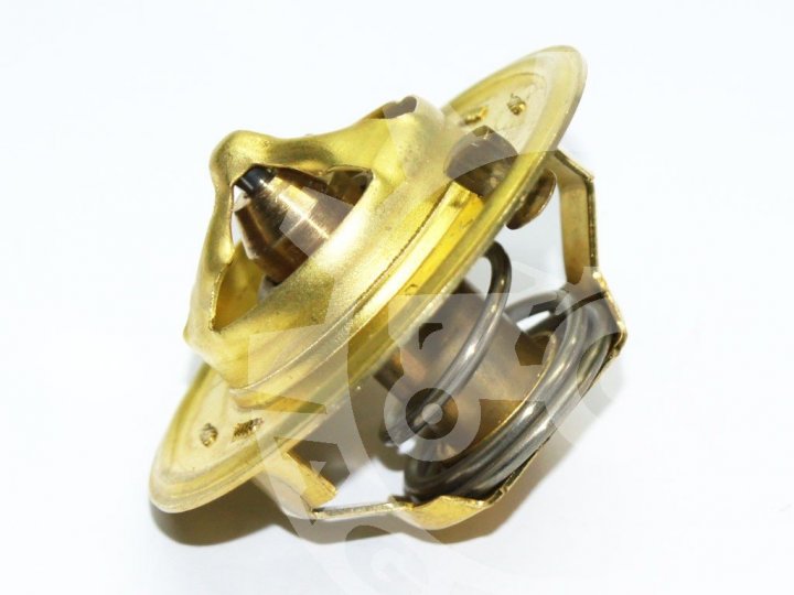

Ja to zrobiłem jakieś 1,5 roku temu a było to tak że wpadłem do agromy z gębą bo mi już nerwy puściły 12 razy jeździłem i na końcu okazało się że i tak by nie pasował. Poprosiłem o kilka termostatów i wkładałem do środka , trafiłem jeden który idealnie pasował w obudowę sprzedawca powiedział że to od fergusona. Tam w środku obudowy jest taka faska , lekko na frezowane gniazdo i on tam wszedł super. Pojechałem do domu włożyłem go w środek i na styku obudowy z termostatem nawierciłem 3 małe otworki wyczyściłem do srebrnego aluminium posmarowałem czarnym silikonem dookoła i wsadziłem ten termostat następnie wkręciłem trzy wkręty które miały od spodu płaskie łebki. One docisnęły termostat do obudowy i tak już jest 1.5 roku super. silnik popracuje chwilę i już widać jak rośnie temperatura.
Wizualnie wyglądał tak ale od jakiego fergusona to nie wiem , nie pamiętam . Najlepiej, jak będziesz w agromie to poproś o obudowę termostatu i kilka termostatów od fergusona i moment dopasujesz. Myślę że warto

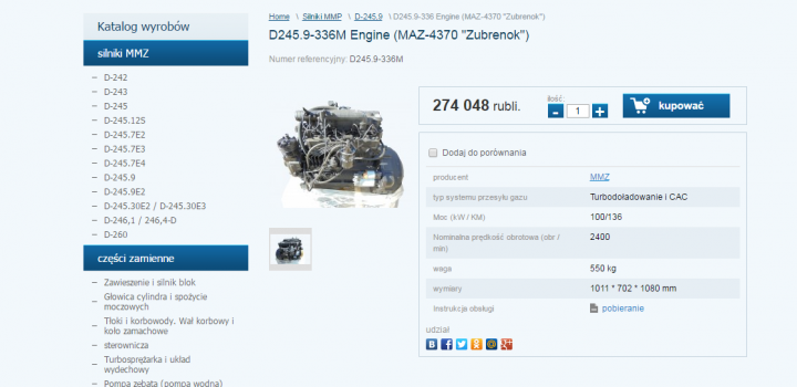

No będę się spierał do upadłego . W tłokach zmieniono komory spalania ze względu na emisję spalin euro na dowód tego jako załącznik przedstawię silnik 4 cylindry o mocy 136 koni mechanicznych. Te silniki występowały również w wersji  Euro 0 w której komora spalania była jak w d-240 d-243 d-245 , jeśli silnik ma być w euro 2 czy 3 to żeby spełniły te normy zmieniono kształt komory spalania i jest ona szersza i zastosowano inne wtryskiwacze do tych komór.
Oto silnik 136km

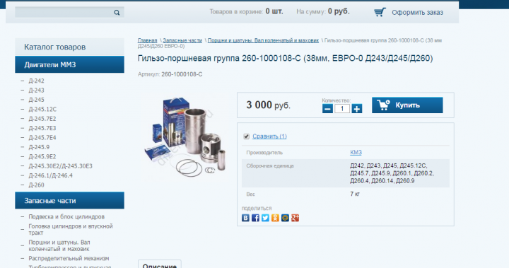

A to zestaw naprawczy do tego silnika w euro 0 proszę zwrócić uwagę do jakich typów silników ten zestaw pasuje.
A to tłok do d-245.9 o mocy 136 km ale w wersji euro 3 . Tak i teraz widać różnicę w komorze spalania ale ten sam silnik w euro 0 też ma 136 koni i tłoki jak d-243 i d-240 .
Komora spalania w mtz z 1979 roku ma 38mm i silnik w emisji euro 0 o mocy 136 km też ma 38mm , silnik który ma euro 3 ma komorę 42 mm .
