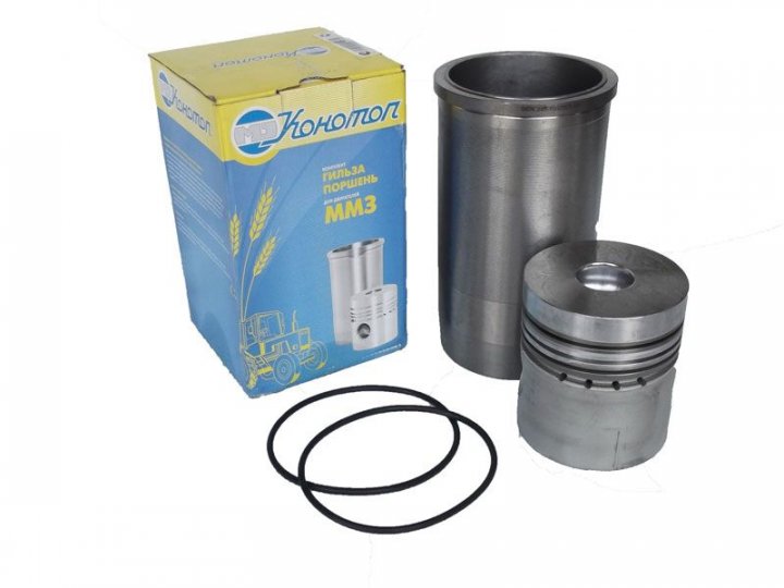

 Wał przyjdzie ruski oryginalny z starych zapasów, komplety od D260 i nowiutka TKR.
Silnik pod obciążeniem o wiele bardziej się grzeje z turbina i jest to odczuwalne nawet przy chłodnicy jaka jest w mtz-cie 82.
Jeśli faktycznie w d-50 jest uboższa to problem.
Czytaj ze zrozumieniem. Miałem za czasów gimnazjum dobrego polonistę. Przed słowem 'komplety' wstawiłem przecinek. Jak nie będzie dobrze chlodzić, to się chłodnicę wymieni. Jest fajny dawca w garażu, nówka chłodnica na plastikach.
No fakt. Sorki. Z chłodnicą na bank będzie problem jeśli mniejsza. U mnie póki nie wstawiłem korektora dawki było ok silnika nie zagotowałeś ale teraz w upały jak by nim robił  pod obciążeniem które wymusi ciśnienie w kolektorze ponad 0,7 bara to zagotuje silnik.
Dla wyjaśnienia bez korektora ciśnienie 0,7 jest nieosiągalne tak by przy dodawaniu gazu nie ciągnął czarnej smugi z komina.
A z ciekawości.... dla czego komplety z 1221? I które bo są z dwoma rozmiarami komór spalania.

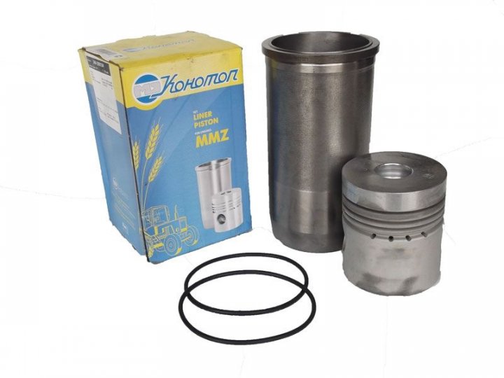

Te zestawy kupiłem w Nowym Mieście, parametry i zastosowanie tutaj:
http://www.motordetal.ru/catalog/31335/
Mówił, że są dobre do 1025. Do tego pierścienie z Primy dał.

No własnie z tymi kompletami to zagadka. 1025 w zależności od wersji występuje z dwoma stopniami sprężania 15 i 17 a 1221 też z dwoma 16 i 17.
Osobiście wolał bym założyć 15 ze względu na silnik d-50 czy u siebie d-240 i wał który już w ts-ie ma inny numer choć nie koniecznie jest inny.
Zawsze to mniejsze obciążenie czegoś co nie wiadomo czy do tego zostało stworzone.

Stopnia sprężania nawet nie mierzy się na silniku tu ile turbo doładowywuje nie ma nic do tego. Stopień sprężania to ilość komór spalania w pojemności cylindra. I tak silnik wolnossący mtz-ta ma stopień sprężania 16 a doładowany 15,1. Różnica jest w wielkości komory spalania silnik doładowany ma ją większą.
Ilość pierścieni też nie ma nic do rzeczy. Tłoki różnią się właśnie wielkością komory spalania i do doładowanego na pierwszym pierścieniu jest wtopka żeliwna.

Co do tłoków to napisałem ci że są inne. Różnica jest w wielkości komory spalania i wtopce na pierwszym pierścieniu.
Reszta która napisałeś to bolączka każdego silnika najzwyklejsze zużycie.
Nie wiem jak ja to mam opisać , opis ten i rysunek pochodzi z instrukcji napraw silników D240 i D245. Nie mam całej książki tylko wybrane strony z takimi wymiarami których nie ma w naszych książkach. A co do tłoków to Komora spalania w ts ma 60 ml i w zwykłym też ma 60 ml dopiero silniki z emisją euro II miały 54ml i wizualnie były komory większe . Tuleje praktycznie się nie różniły , są krótsze do tłoków które nie mają 5 pierścieni ale to nic nie zmienia. Mogę prosić o wyjaśnienie co przeoczyłem z tą różnicą?
Turbo euro I  TŁOK:KH=79 MQ=38 GL=125 SWORZEŃ:38X92
    bez turbo  PISTON:KH=79 MQ=38 MT=27,4 GL=125 SWORZEŃ:38X92
MQ średnica komory spalania
