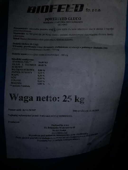

U mnie sie super sprawdza. Na poczatku bralem z bllatiny, ale z pomieraniem był problem, pozniej przeszedlem na profat. Zaczely lepiej pobierac ( kilka opotnych zawsze sie trafialo). Ale ogolnie po tych tluszczach naprawde bylo widac efekt po wycielenia. Ograniczenie ketoz do minimum.
Ale chcialem jeszcze polepszy , zwiększyłem udzial tluszczu i zrobilem taki myk ze daje 50/50 profat/gluko. Od tamtej pory wszystkie krowy , jalowki chetnie pobieraja i  praktycznie brak problemow po porodzie. Nie wazne czy przyganiam jalowke z siedliska tydzien/dwa czy miesiąc przed porodem to i tak jest super. Krowy swietnie sie rozdajaja i maja mega apetyt. Z tad u mnie ostatnio pobijanie rekordów w ilosci mleka od sztuki. Np pierwastka teraz daje 47l doba.
Co to jest te gluko?

Dnia 13.01.2020 o 18:32, royal261 napisał:
Dzisiaj kupiłem power feed gluco 135 zł brutto za worek
Coś drogo policzyli. U mnie był dziś z biofeed i wytargowalem po 120 brutto, a i tak nie kupiłem 😄 chciałem zobaczyć ile może zejść z ceny 😄 Gdybym go przycisnął i powiedział że dziś zamawiam to pewnie i na 115 by zszedł
