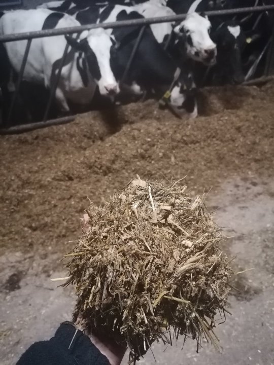

5 godzin temu, Chomik napisał:
Ze słoma to nie jest prawda. Jeżeli trawa jest włóknista i ma strukturę to słoma nie jest potrzebna.
Być może, ale ja zawsze daję, bo u mnie bez słomy się nie sprawdza.
Też miałem obawy jak mi to żywieniowiec powiedział :)
Tmr bez grama słomy
10 godzin temu, zetorr6441 napisał:
Spadl tluszcz i mocznik jednocześnie czyli obstawiam nie na kwasice a na zbyt malo bialka w paszy.
Napisz cala dawke co dajeszi jaki krowy maja kal
Zgadza się ,to było głównym problemem raczej ,już można powiedzieć ,ze wszystko opanowane ,był Zywieniowec i zobaczył co i jak ,dawkę zbilansował i powoli zaczynamy działać dalej ,zobaczymy jakie będą efekty ale już widzę ze krowy jedzą aż miło ,no i otworzyłem pryzmę z trawa,żeby dostały coś dobrego 🙂
31 minut temu, Chomik napisał:
Wiem bo miałem. Czas x2 paliwo x3 nie mówiąc o strukturze i równomiernosci paszy
Bele przy obojętnie jakim wozie to nieporozumienie
Ile paliwa wychodzi ci na mieszanie?
Nigdy nie mierzyłem ale mogę bez mierzenia powiedzieć ze 1 wóz na beli to 3 wozy na pryzmie
Grunt to odpowiednia sucha masa i ubicie
Towar o SM 32-35% lepiej się ubija i jest stabilniejszy niż taki który ma SM 40+
Oczywiście przy odpowiednim wycinaniu zachowując gładka ścianę
Ładne białko zarówno w życie jak i w 1 pokosie. Energetycznie też nieźle. Stosujesz jakieś zakiszacze?
