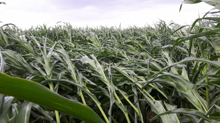

U mnie w tym roku najlepiej wyszedł Rosomak i Kadryl. A Vitras, Koneser, Popis i mas19H to typowo rośliny na ilość, małe kolby, słabo ulistnione, dobre tylko żeby sasiada podkurwić bo wysokie. A ja wysokich odmian wolę nie siać bo widać efekt na załączonym obrazku
