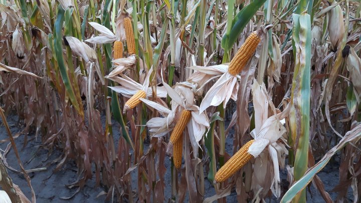

Chyba 27kwietnia opór naworzenie gleba dobra i się trzyma fakt mocne stay Green vitras koneser jubilat i coś tam nie pamiętam ale zaiarno jeszcze nie te. I naprawdę ma pod 3.8 gruba i kolba wstawię foto jak dojrzeje dla porównania odmian
Apropos koszenia wczesnego ze sie psuje itd. ja nie widze różnucy w tamtym roku siana około 25 kwietnia i koszona bardzo wcześnie bo 17 sierpnia zacząłem jednorzędową ze względu na dziki i tez miałem obawy ze sie bedzie psuć ale nic z tego nawet w tegoroczne upały to wiadomo ze sie troche podgrzewala ale zadnych innych skutków nie stwierdzam w tym roku tez. Dopiero okolo 5 zaczne odiany rosomak surprime koneser

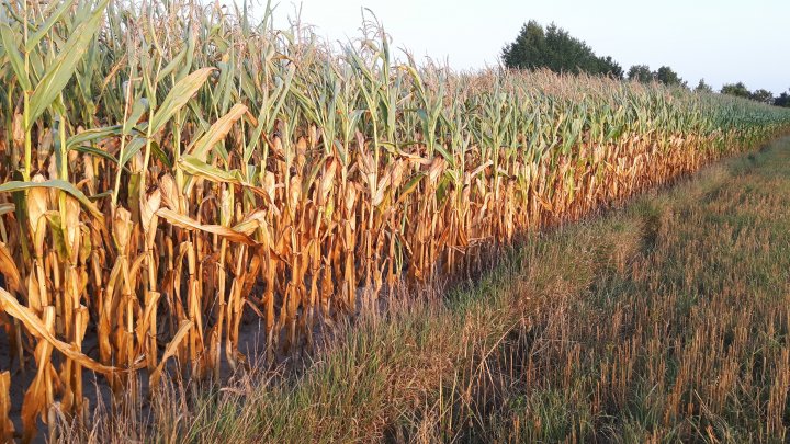

Sieczce z jednorzędowej robiłeś badanie sm. Wtedy widać kiedy kosić. W upały rośnie sm o 1%.
Zielona psuć się nie będzie, bo cukru dużo i w kwas idzie. Nadmiar w ziemię ucieka. Niestety pasza słaba, bo skrobia niska. W odróżnieniu od sianokiszonki qq lepiej strawna czym starsza, jeśli procent kolb jest duży. Poza tym cukier w skrobię przechodzi.
Z resztą, co gadać. U mnie sąsiedzi też koszą za wcześnie co roku. Chodż w tym i tak lepiej przez upały wyjdzie niż zwykle. Potem komentują: Ty to dużo musisz osypki kupować, skoro tyle mleka dają. Mówię, że nie muszę, bo to dzięki póżno koszonej kukurydzy i badania lab to potwierdzają. Jak grochem o ściane ta gadka.
Koszenie zbyt mokrej też jest niewskazane. Nadmiar wody zaburza kierunek fermentacji i zamiast w stronę fermentacji mlekowej idzie w octową. Nie bez powodu zalecają odpowiednią S.M.
To był taki jedyny przypadek tak wczesnego koszenia w tym roku około 5 tez mengelką te 3ha to na spokojnie sam położe zapewne ziarenko bedzie już twardawe ale zamierzam ciąć wyzej wtedy mniej masy przejdzie przez sieczkarnie i powinno być w miare a zapasu z tamtego roku jest sporo więc będzie tylko wartościowsza
A skad przezuwaczka wiesz ze kosza zbyt wczesnie, SM sąsiadom  badasz?ja robie tak ze wybieram odmiany o ziarnie flint , ziarno we flincie robi sie twarde gdy reszta jest zielona ponadto odmiana ktora sieje ma zmieniona struktore scian komorkowych przez co bakterie zwacza podobno lepiej to trawia. 2 sezony kosze zielona kukurydze i mam 34 , albo 35 % suchej masy. Ponadto im starsza kukurydza wzrasta ilosc ligniny itd to jak to ma byc lepiej strawne?
Edytowane przez kocmen24
Ciężko powiedzieć, rozmawiałem na ten temat z jednym żywieniowcem i był sceptycznie nastawiony ale to była raczej taka odpowiedź "z d*py" w stylu "tylko sianokiszonki i qq", tak jakby nie było innych opcji.
Główny zarzut jest taki że ma więcej "drewna" w stosunku do kukurydzy, jednak kolba to trochę więcej masy niż te ziarenka. Mimo wszystko moim zdaniem warto spróbować, zrobić uprawę próbną, ale taką na 100% poprawną, zbadać i dopiero się ustosunkować bo wyniki z jakieś publikacji naukowej są często(ale nie zawsze) rzetelne.
Z kukurydza jest odwrotnie niż z trawa. Starsza jest bardziej strawna tak jak mówiła przezuwaczka. Kiedyś kosiłem przejściówkę w sierpniu to miała o wiele niższa strawność niż ta koszona miesiąc później i prawie 10% skrobi mniej. Zresztą zobacz sobie w jakichkolwiek tabelach pasz.
Kolego siałeś chyba Sudrixa? Pisałeś  jakiś czas temu, że kolby zwisają. Też mam sudrixa, ale nie jestem pewien gdzie rośnie, bo nie zwróciłem uwagi gdzie sypane były poszczególne odmiany. Na jednych roślinach właśnie zwisają mocno kolby i zastanawiam się czy nie zaczną odpadać podczas koszenia.
Kukurydza bardziej strawna przy wyższym procencie suchej masy? Oczywiście nie prawda, najwyższa strawność i smakowitość przy 35-36% sm
Skoro juz wałkujemy ten temat powiedzcie jeśli będe kosił wyżej około 20 30 cm to powinna być wartościowsza z drugiej strony mówią ze z całej rośliny połowa wartości jest w kolbie a połowa w łodydze czyli bedą straty ale łodyga to chyba nie ma takiej wartości jak kolba zwłaszcza jak jest podeschnięta
Podniesienie wysokości cięcia jest nieekonomiczne. Mogę się pochwalić bo robiłem już taki test, jeden silos z kukurydzą ciętą na wysokości 10 cm a drugi na 30 cm, poziom skrobi wyszedł podobny bo odpowiednio 34,2% i 34,8%, białko adf i ndf wyszedł identyczny. Natomiast odcinek łodygi czyli różnica między 10 cm a 30 cm ważył średnio 93 g x 83 tyś nasion na 1 ha równa się ponad 7 ton paszy więcej z hektara x średnio po 120 zł/ tona kiszonki = ok. 1000 zł na ha. Namówił mnie do tego przedstawiciel z limagrain kiedy zobaczył że kukurydze koszę wysoko. No i najważniejsza zasada im kukurydza wygląda na suchszą tym niżej tniemy bo właśnie na dole jest najwięcej wody czyli ciąć jak najniżej się da tylko tak żeby nie zbierać ziemi 😀
