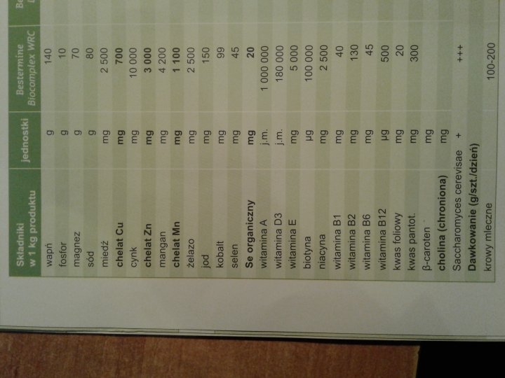

Dodaje skład nowym witamin ktorebki mam zamiar dawac z dolfosu bardzo drogie i zmniejszony skład.  Zdjęcie drugie to bufor jak uważacie dobry skład?

2 godziny temu, leszek1000 napisał:
Ja znacie premiksy w podobnej ilości witaminy,ale trochę tańsze to piszcie
Powiem Ci, że skład jest mocny i 100g pokrywa dzienne zapotrzebowanie krowy ok 40 litrów. Wielu żywieniowców ma tendencje do wciskania witamin wszedzie, nawet ci z federacji co mija się z celem. Ale faktycznie 150 to ciut przy drogo. Blattin wypada całkiem fajnie.  Chyba125zł za nie wiele słabszy skład
Może nie do końca, bo kiedyś gdy zasugerowałem dorzucić betakaroten stwierdził, że nie ma sensu pchać się w witaminy, lepiej skorygować skład dawki. Mowa o tym z federacji
Te za 125zł z Blattina to Super Premium?
ok ja jeszcze 15kg karotenu wrzucam na tonę może zmniejszę trochę karotenu do 10kg. Jednak mam spokój bardzo mało zapaleń ruję są zobaczę co dalej jak cena spadnie poniżej 1 zł za litr to się pomyśli.
11 godzin temu, krystek1992 napisał:
Jak to z firmy Trouw jest a nie Dolfos?
To jest trouw firma. Jak ktoś chce to m9ge wrzucić do porównania z dolfosu lactan. Ma ktoś skład tego blatina? Tez mam możliwość wziecia z tej firmy jeszcze nie zdecydowałem jakie.
leszek1000 podaj naze tych deheus zorientuje się ile u nas kosztują. Co do tego trouw to tylko mnie ta bioty na trochę zastanawia.
Rozsądny facet. Mi nawtykał wszedzie i innych dodatków, przez co koncentracja treściwej mocno spadła. Poza tym te pierdoły tanie nie są. W dodatku kolega >10 tys wydajności mnie wyśmiał :$
U mnie tylko to pozostało. Wszystkie inne opcje zostały wykluczone, nie badałem jedynie na BVD ale zrzutek nie ma, cielaki 100% przeżywalności. Zobaczymy efekty po miesiącu dwóch...
Witaminy to bym sobie odpuścił jeżeli w ogóle jakieś dostają. Skoro energia jest w normie, a w rozrodzie jest najważniejsza i mocznik w rozsądnym poziomie, to zbadaj mleko najlepiej z jednego udoju na bvd i ibr. To żaden koszt.
Pokazują ruje, są ciche czy może nie ma wcale?  Powtórki są po ilu dniach??
Witaminy dostają Fovorito Karot czyli najmocniejsze w ilości około 150g dziennie na sztuke. W początku laktacji żadna nie ma białka poniżej 3 tłuszcz wiadomo niższy niż 5, moczniki ponad 200 do 270 max. Ładne startują i się wkręcają w szczyty laktacji. Mam już takie krowy u których parametry tłuszcz 4.6 białka 3.4 mocznik 240 ruja regularna co 21 dni plus minus 2 dni i nic. Ruje bardzo wyraźne, żeby mogły to by zjadły i zadeptały. Sam kryję. Jedyne co zauważyłem to fakt że zobaczę ruję to kryję między 12 a 18 godzina od zobaczenia. I krew pojawia się około co 48 godzin po zabiegu tj kryję wieczorem to krew jest za dwa dni wieczorem. Dostały bolusy na rozród i nic. Somatyka nie szaleje, jest bardzo ustabilizowana. Może serio zrobić badanie na BVD?
No możesz sprawdzić tylko pobierz krew ot tych co nie chcą zajść. Jeszcze że możesz zrobić test na glukozę we krwi. Kiedyś z federacji był żywieniowiec i krowa miała dobre parametry,ale zrobił test i wyszedł poziom poniżej normy.Powiedział że jeszcze  z nią się pomęczę. Sam może zrobię sobie badania i zobaczę jak to się pokrywa z białkiem.
U mnie cielęta były ok i wyszło IBR i BVD pare lat temu. Jeśli i jałówki nie chcą łapać, to coś jest ostro nie tak. Chyba że wspólna pasza jest niedobra. Amoniak w sianokiszonce w rozród jałówek też uderzył mi w lecie tamtego roku.
Miałem kiedyś podobny problem z zacieleniami ruje wyraźne parametry mleka idealne kombinacje różnych witamin bolusów i zero efektów każdy wet że tylko szczepić bvd i ibr a byłem pewien że tego nie mam. Kiedyś trafił się starszy weterynarz i pobrał krew do badania, wieczorem przyjechał z wynikami i okazało się za mają niedobory potasu i fosforu i w tym okazał się cały problem
