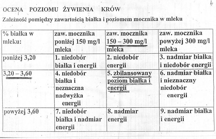

Dziękuje MEG,dużą ta dawka aż się zdziwilem ,sprubuje podać tak jak mi radzisz ,mocznik w mleku mam ok 200 pasza oparta na kiszonce a krowy stoją w oborze nie chodzą na Łąkie..
To prawda ,jak masz już mocznik 200 to mniej podaj .  Stopniowo do 40 dojdź i zobaczysz jaki w mleku będzie .
80 g to zdaniem mojego weterynarza ,jaki i lektury branżowej bezpieczna dawka . Mocznik podaję się by w pewnym stopniu zmniejszyć koszty w zakupie pasz białkowych . Znam takich co dają więcej jak 80 gram i mocznik w mleku mają powyżej 300 ,ale jest to już jazda po bandzie ,jak to weterynarz mówi .
Żeby wiedzieć jak odpowiedzieć to trzeba znać jakieś szczegóły, nie ma jednej bezpieczniej dawki!!! wszystko zależy od moczników w mleku i od białka w mleku czy mają wystarczającą ilość energii na rozłożenie mocznika tak aby się nie przytruć, że dostają w większości kiszonkę z qq to bardzo dobrze ale kisznka kiszonce nie równa zależnie ile ma energii i ile zborza sypiesz to dopiero znając te informacje można coś wywnioskować np. do białka 3% to te moczniki na poziomie 200mg wystarczą a jak masz np. białko 3.8% to wtedy należało by podnieść moczniki do 300mg
Oczywiście że to wszystko co piszesz jest prawdą .  Proszę ,o to magiczna tabela ,by nie było nie domówień ,bo faktycznie jest to złożone zagadnienie .
Od 5 lat krowom podaję mocznik w maksymalnej dawce do 80 g ,ale oczywiście też czasem mniej ,w zależności od paszy jaką karmię i jej jakości .
