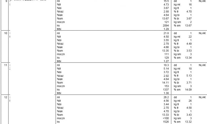

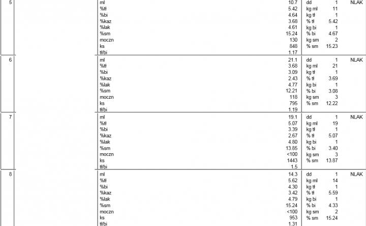

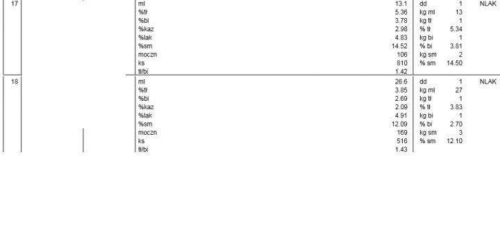

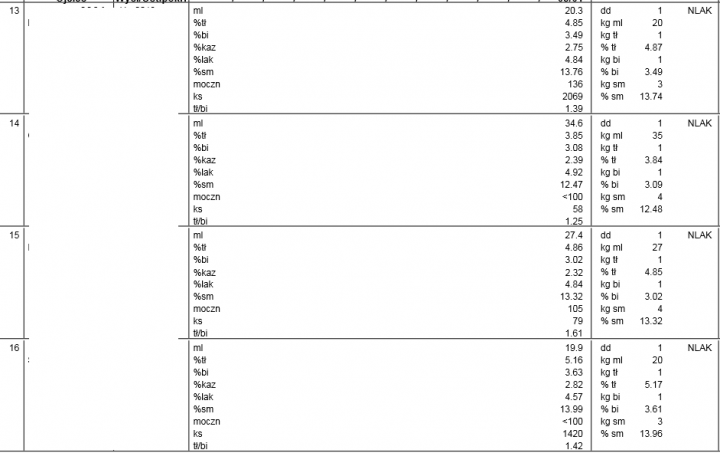

Witam. Postanowiłem dołączyć do federacji hodowców bydła i dzisiaj przyszły mi wyniki mógłby mi ktoś pomóc w analizie wyników

zrob zdjecie pierwszej strony najlepiej tabeli w prawej dolnej stronie tam gdzie masz podzial na grupy  to wtedy moze ktos Ci pomoze, bo z tego malo widac , somatyka jak cholera i malo bialka na pierwszy rzut oka
Taka somatyka to poważna sprawa, opisz jak u Ciebie wygląda dój czy zamykasz kanał strzyka po dojeniu, czy dezynfekujesz legowiska, czy może przypadkiem nie dajesz zepsutych kiszonek, albo może masz złe podciśnienie w dojarce? Przyczym może być bardzo dużo, takie komórki z niczego sie nie biorą, w większości te krowy się kwalifikują pod antybiotyk ale najpierw trzeba by zrobić posiew aby dobrać odpowiednie leki i leczyć je chociaż kilka sztuk a gdy sie skończy antybiotyk to następne leczyć bo przecież musisz coś doić, i jeszcze jedno ważne pytanie jak długo to trwa, domyślam się że masz wirówkę bo inaczej mleczarnia by wstrzymała odbiór mleka i zawiadomiła powiatowego lekarza
Oczom nie wierzę :o dziwne, że te krowy coś doją. Mocznik za niski stanowczo. U mnie ostatnio spadł bo nie mogłem dojechać po bele na pole, a przy oborze mam same słabsze z 250 na niecałe 200 i somatyka pod 400 podbiła
A może przed dojeniem myjesz woda i nie wycierasz? U mnie w tym tkwił problem odkąd kupiłem papier jednorazowy i wycieram najpierw sloma potem papierem do czysta problem z zapaleniami zniknął a takto co kilka dni antybiotyki i mleko do wylania. Tez myślałem ze od popsutej może tylko to być ale nie dawałem im popsutej.
