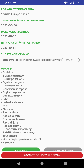

Na etykiecie jakiego środka z substancją chlopyralid jest gryka? Nie mogę znaleźć??
Nie pomyliłeś substancji?
Lontrel, cliophar... Zawsze były preparatami do zwalczania rdestowatych i ostrożenia. A gryka to rdest.

Tak mi pokazała aplikacja vademecum, w ostatnich trzech latach nie myliła się, stąd moje pytanie. Ten środek jest praktycznie niedostępny, ale na etykiecie ma grykę.
