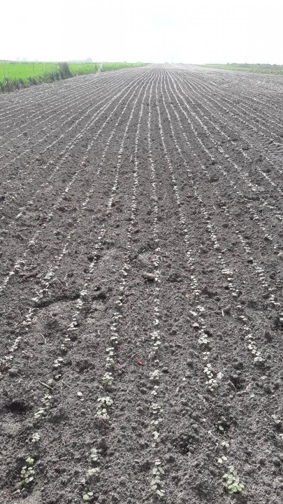

Koledzy jak u Was gryka po przymrozkach? U mnie jakoś lipnie wschodzi, tj. nierównomiernie. Może przez te chłody - po deszczu liczyłem na piękne wschody a tu cosik niemrawo idzie ale przynajmniej nie wyszła przed mrozami a było -4 🙂
Edytowane przez karbex
Chłody , może za dużo wody, głębokość siewu.
Tak ,co drugi.
Siew 72kg , tylko zk wyszła 65% w testach. Po wschodach widać że była wyższa i gdzie mróz nie przerzedził to raczej jest za gęsta.
Przed wschodami 3l chwastox extra
Edytowane przez Agrest
No pięknie to wygląda 👍
Ja siałem na rozstawie 19 cm i też na 70 kg, ale narazie tak jak pisałem biednie wschodzi. Ja siałem 14-tego a 21 mróz minus 4. Ciekawe czy troche jej pod ziemią nie przyłapało i dlatego. Ale coś widać także jak bedą warunki to sie rozkrzewi i bedzie git mam nadzieje
W ziemi mróz nic jej nie zrobił.
Pewnie głęboko wsiana.
I mnie niemrawo powychodziła z ziemi, ale rządków jeszcze nie było widać na początku tygodnia. Jadę jutro dalej kamienie zbierać, to zobaczymy jak tam sytuacja
Siałem po gruberze siewnikiem i możliwe że głębokość zasiewu jest nierównomierna i stąd nierównomiernie wschodzi. Może to i lepiej bo kwitnięcie sie rozłoży na troche dłuższy okres. Próbuje bezorkowo uprawiać  - gruber po poplonach i siew. Zobaczymy jak to wyjdzie
U mnie to samo 12 dni w ziemi siedzi i nic, jutro jadę obejrzeć bo od dwóch dni jest cieplej. Powinna być już na wierzchu. Siana na 5-6 cm w glebę bardzo lekka.
Moja 8 czy 9 dnia wyszła i też na te 6cm zagrzebana. Ale 12 dni to już sporo
U mnie pojedyncze rośliny sie pojawiły na 8 dzień ale na rano już sie pochowały po mrozie 😉. A na 10ty to już coś było widać i dalej wychodzi - dzis jest równe 2 tygodnie jak zasiałem
Znaczy się dokładnie na 10 dzień grzebałem i były około 1 cm pod powierzchnią. W nocy 5-8 stopni w dzień max 15 to jej się nie spieszy. Najważniejsze że żyje.
