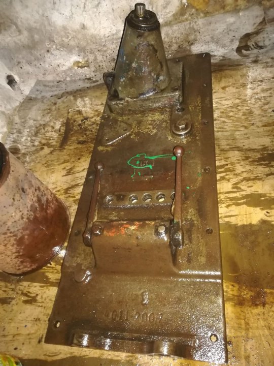

W 3p masz dłuższe wałki sprzęgłowe niż w 60 i 40stce
A 40 ma inną obudowę skrzyni, bo ma kolumnę w nią wbudowana i inny wałek Sprzęgłowy tak zwany starego typu i wałek główny też starego typu, a jeszcze ma inną pokrywę biegów jak w 60.
W C-4011 jest minimalnie inna pokrywa górna skrzyni ( w C-4011 jest po lewej stronie miejsce na takim jakby trójkącie odlanym i tam są 3 otwory pod śruby mocujące ręczny hamulec i brak schematu biegów na nim a w C-360 już jest schemat biegów. Pierwsze zdjęcie to pokrywa oryginalna od C-4011 a drugie to od C360.Tak po za tym C-4011 z początku bynajmniej nie miała wzmacnianej skrzyni w okolicach łączenia z silnikiem, lecz później zaczęli stosować wzmocnienia
