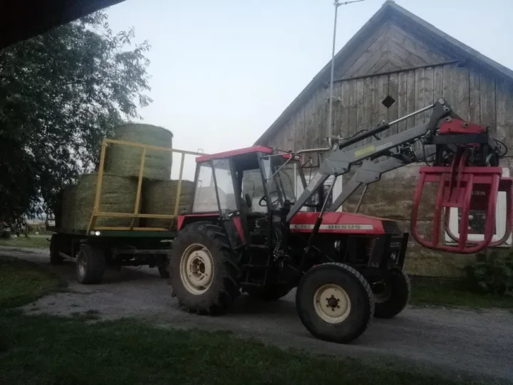

Mam kilka pytań dotyczących ładowacza czołowego do Ursusa C-330 M.
1. Na co zwracac uwagę przy zakupie ( byc może będzie używany)
2. Jeśli nowy to jakiej marki wybrac??
3.Czy naprawdę tak ciężko się kreci kierownicą prz zwożeniu bel słomy ( o obornik nawet nie pytam)??
