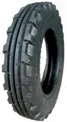

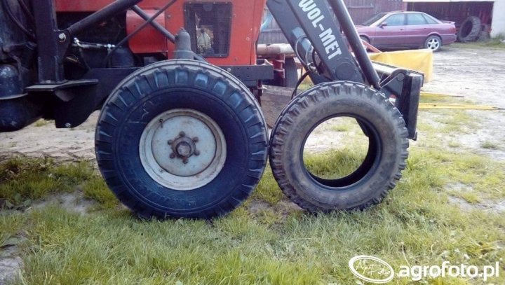

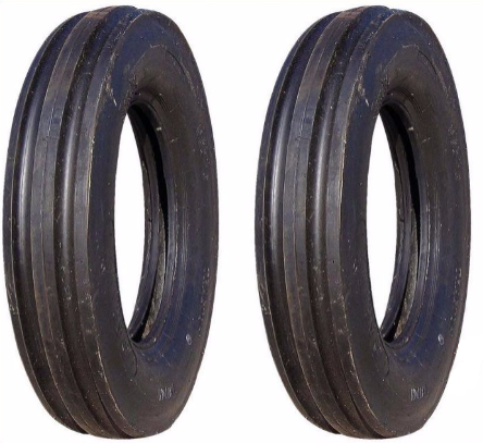

Chcę jeszcze jutro zamówić opony do swojego C360-3p na przód. Wymieniam komplet razem z felgami bo te obecne są strasznie pokrzywione. Co do samych opon to wybór na pewno padnie na polskiego producenta KABAT. Obecne opony służyły mi 10 lat i mówiąc szczerze, na to co ten ciągnik jest używany, to strasznie szybko się zjechały. Zresztą one od nowości były kiepskie. Nie wiem czy to wina bieżnika czy jak ale kiepsko się prowadziły. Przy zawracaniu na polu przód strasznie się ślizgał. Teraz jak są łyse zupełnie to już lepiej nie mówić. W dodatku od samego początku dość ciężko się na nich kręciło kierownicą. Kolumna była regenerowana rok temu i w zasadzie prócz obudowy to jest tam wszystko nowe. Przód regularnie 2 razy do roku smarowany, po kapitalnym remoncie 3 lata temu. Nie ma grama luzu. A kierownicą na twardym bez ciągnięcia jej na siłę nie da się skręcić. Obecnie miałem opony z takim bieżnikiem jak na załączonym zdjęciu gdzie są dwie opony. Chcę kupić takie jak na załączonym zdjęciu z jedną oponą tylko ma problem co do szerokości. Kasa nie gra roli bo czy zapłacę za dwie 330 czy 450 to nie robi mi wielkiej różnicy. Chodzi o samo prowadzenie i czy nie będzie się jeszcze ciężej kręciło niż teraz. Aktualnie mam 6.0x16. Natomiast w wielu tematach tu na forum ludzie polecają aby założyć rozmiar 7.5x16, zwłaszcza jak ktoś ma piaszczyste ziemie. No i nie wiem co wybrać. Zaryzykować i wziąć te 7.5 czy jednak pójść w oryginał i kupić 6.0. Prośba serdeczna o pomoc w wyborze. Zwłaszcza osoby które robiły taką wymianą i mają porównanie jaka jest różnica między 6.0 a 7.5.

jeśli masz do wymiany i felgi to nie baw się w 6.00, bardziej 7.50 ale jeśli używasz przy rurze to kupuj 9.00 r16 albo może 8,25 R20 jak w c385. blonowki 11 r15.3 też są większe i napewno szersze ale ciężko znalesc z bieżnikiem takim jak w załączonych zdjęciach a ten od przyczep nie da ci takiej pewności prowadzenia i będzie na zakrętach szedł bokiem i tak. więc najlepsza opcja to 9.00 r16
Nie napisałeś czy masz tura czy nie, ale nawet jeżeli nie masz to osobiście polecam 7.50. jeżeli wymieniasz felgi to polecam kupić te zetorowskie tz pełne, są mocniejsze. Sam od 3 lat mam 7.50 z bieżnikiem jak na 1ym zdięciu, z tym że nie poruszam się po drogach publicznych więc trudno mi ocenić prowadzenie...
Ale same opony 7.50 polecam, mając ładowacz czołowy jak i piaszczyste ziemie...I osobiście nie wrócę do 6.00 czy 6.50
jak już zmieniasz całość to pchaj obręcz 5.50, bo opona 7.50 to minimum to tak ciężkiego przodu
zmieniałem z 6.00x18 na 7.50x16 i różnica w prowadzeniu jest ogromna, przód nie topi się i ma lepsze zaparcie, co dobrze widać przy wpychaniu przyczep przodem, foto masz w mojej galerii

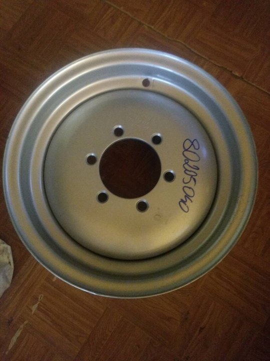

Masz gdzieś fotkę jak wygląda taka 9.00 r16 i czy to wchodzi na oryginalną felgę?
nie trafisz opony radialnej w tym rozmiarze, a 9.00x16 wygląda tak na 4.50 i 5.50 calowej obręczy

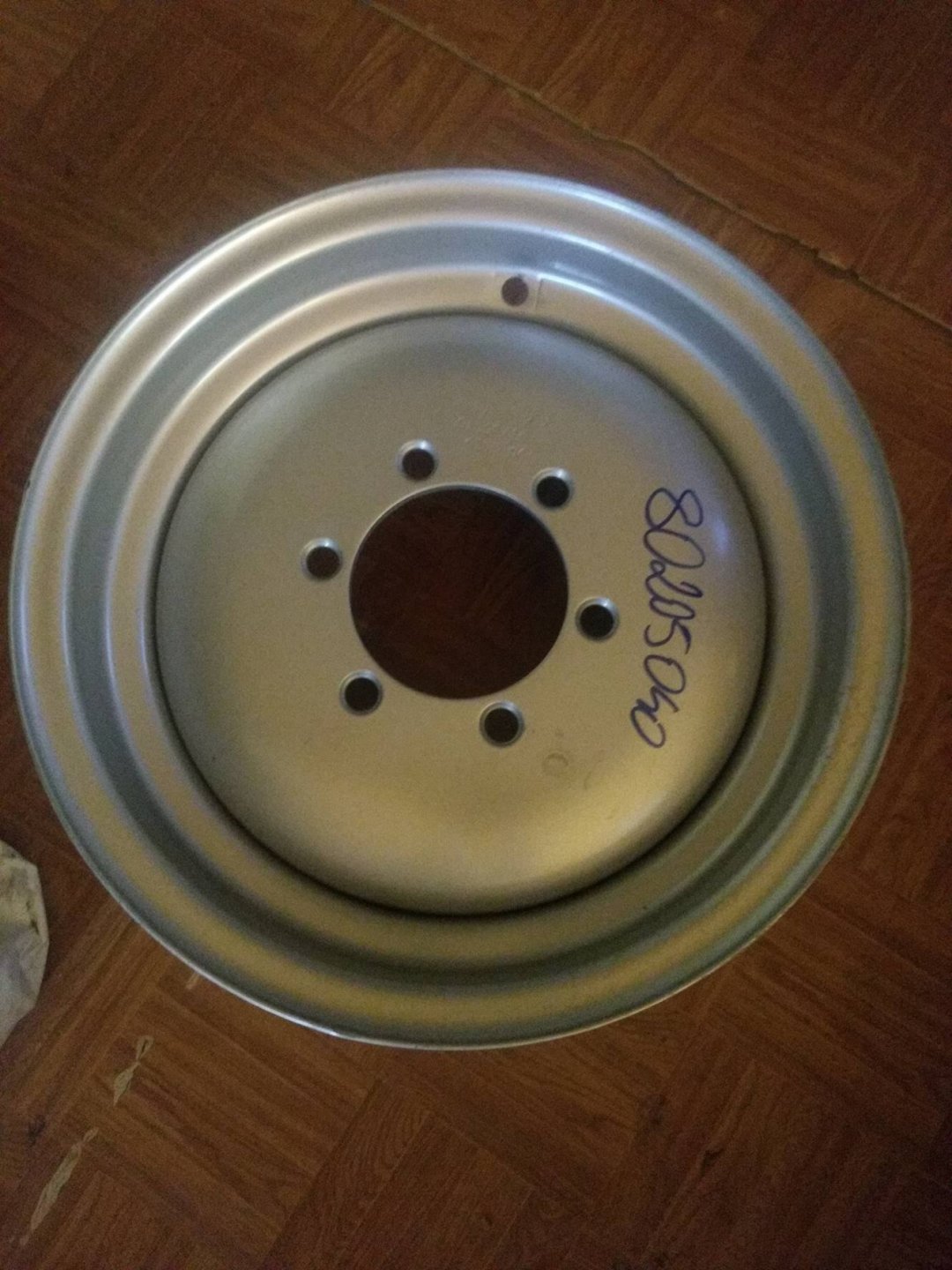

Dzięki wszystkim za odpowiedzi. Faktycznie nie napisałem czy mam tura :). Ale nie, nie mam. Natomiast tak jak wspomniałem, mam trochę ziemi 4 klasy, takie piachy i tam robić cokolwiek albo nawracać to jest tragedia. Jednak wybór padnie na 7.5. Powiedzcie proszę, czy na tą standardową felgę one wejdą czy lepiej kupić jakąś inną? Docelowo do tego ciągnika trafi jeszcze wspomaganie i to już niebawem tylko zastanawiam się co będzie tańsze, czy kupno gotowego zestawu czy może zakup pojedynczych części i złożenie sobie takiego zestawu samemu. Orbitrol można kupić regenerowany w dobrej cenie. Tak na pierwszy rzut oka jak sobie to poskładałem to w częściach powinno wyjść ok 1500zł a gotowe zestawy to minimum 2200.
nie mam porównania, ale z tego co widać po foto widać że opona ma małą powierzchnię styku, więc na twardym powinno być o wiele lżej, choć to też zależy bieżnika od rzeźby i twardości mieszanki

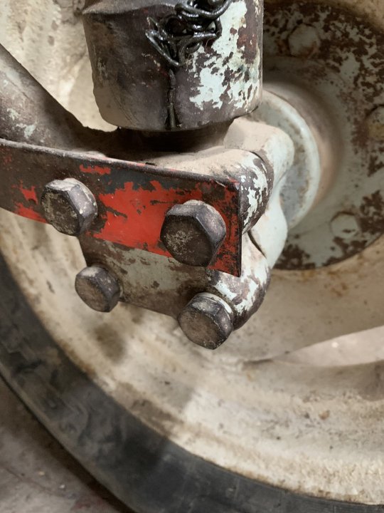

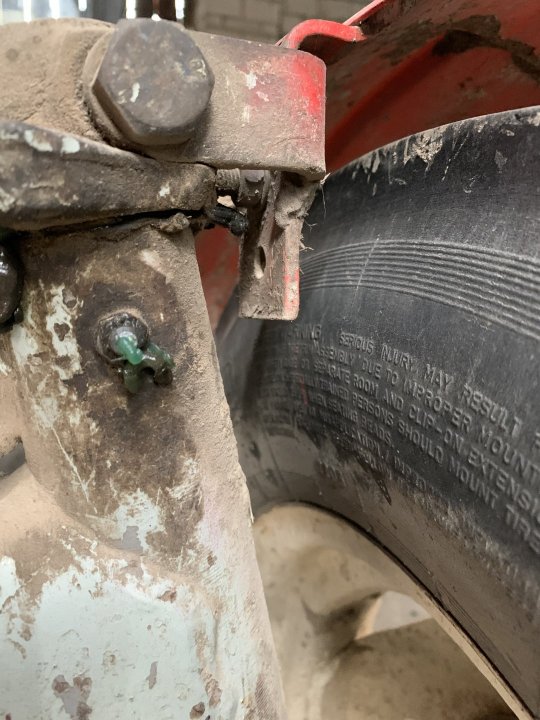

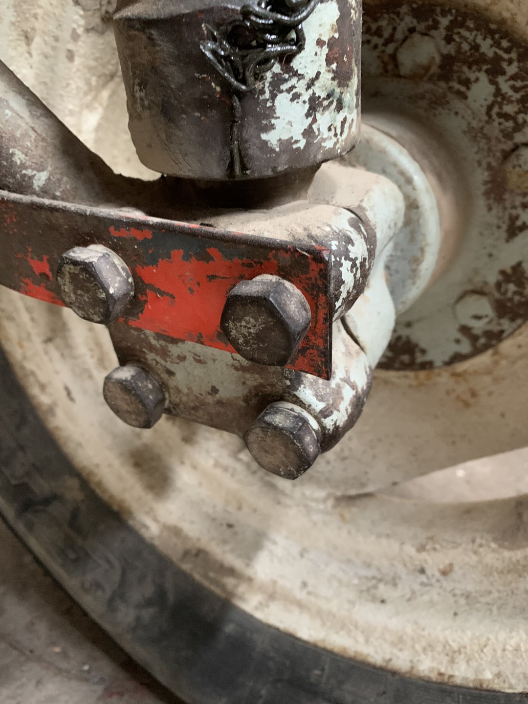

prostujesz górne mocowanie jak to było pod 18 i wchodzi
Co masz na myśli że prostuję górne mocowanie? U mnie aktualnie błotnik przykręcony jest na środkowy otwór. Myślisz że jak przekręcę na ostatni to powinna ta opona wejść? Dużo ona jest wyższa od standardowej 6.0 na 16? U mnie to wygląda tak jak na poniższych zdjęciach.
