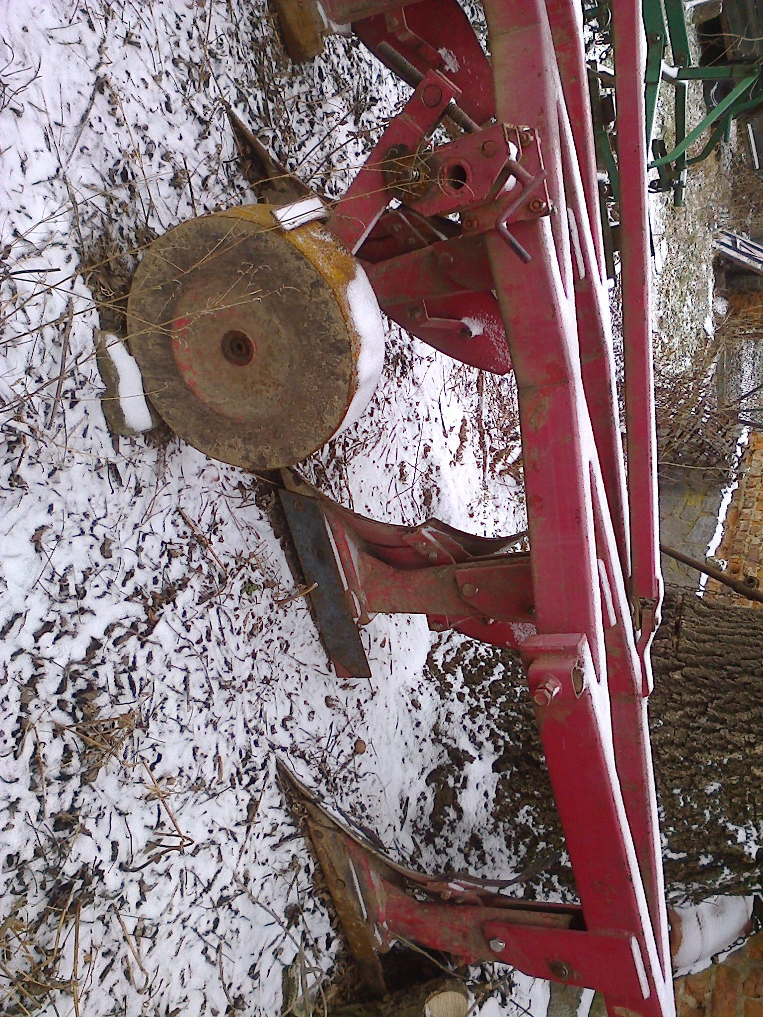

powinno sie zgrywac bo przód sie miesci w wewnetrznym obrysie jedynie zewnetrzna czesc oponki moze isc po skibie zamias w bruzdzie (unia grudziadz 2 3 skibowy ma szer 35cm wiec standard 14.9 majac ok 38cm wchodzi w bruzde po skibie) a jak zmienisz przód na zewnetrzna czesc opony to tyl bedzie szedl po polu i pluga nie ustawisz jak przy poprzednich wiec taj czy siak beda rowy zamiast rownej orki
tyle ma lemiesz chyba ze u pana sa juz tylko korpusy wiem bo u mnie co roku sa wymieniane bo juz nie ma stali tylko plastelina i po dniu orki jada do kowala a zakladam 2 kpl po jesiennej orce zostaje 50% tak sie scieraja akpil 5
ma te same korpusy chyba ze u mnie sa dluzsze przez roztaw srub i dokladke
Jakim to ciągnikiem ciagasz?
2 i 3 grudziadza 60tka 3p lub 330 zaleznie od pola a 5 akpila zakladam do ursusa 1212 wszystko zalezy od dzialki male waskie to grudziadzem a duze akpilem to i tak lzej idzie jak zdjelem 2 korpusy to 60tka szła plus dla akpila to zabezpieczenia srubowe kamien trafi i 10 minut pozniej mozna orac a grudziadzem lemiesz odrazu zawiniety wiec albo trzeba zjezdzac bylo do domu albo wymieniac na 2 kpl ale co poradzimy ze robia lemiesze z przetopu maluchow a nie ze stali w akpilu mialem zalozone niemieckie z dlutami to zawsze szly prawie do podstawy korpusu a polskie juz jako nowe prawie 2razy ciensze ponizej 50% juz sie nie zaglebial

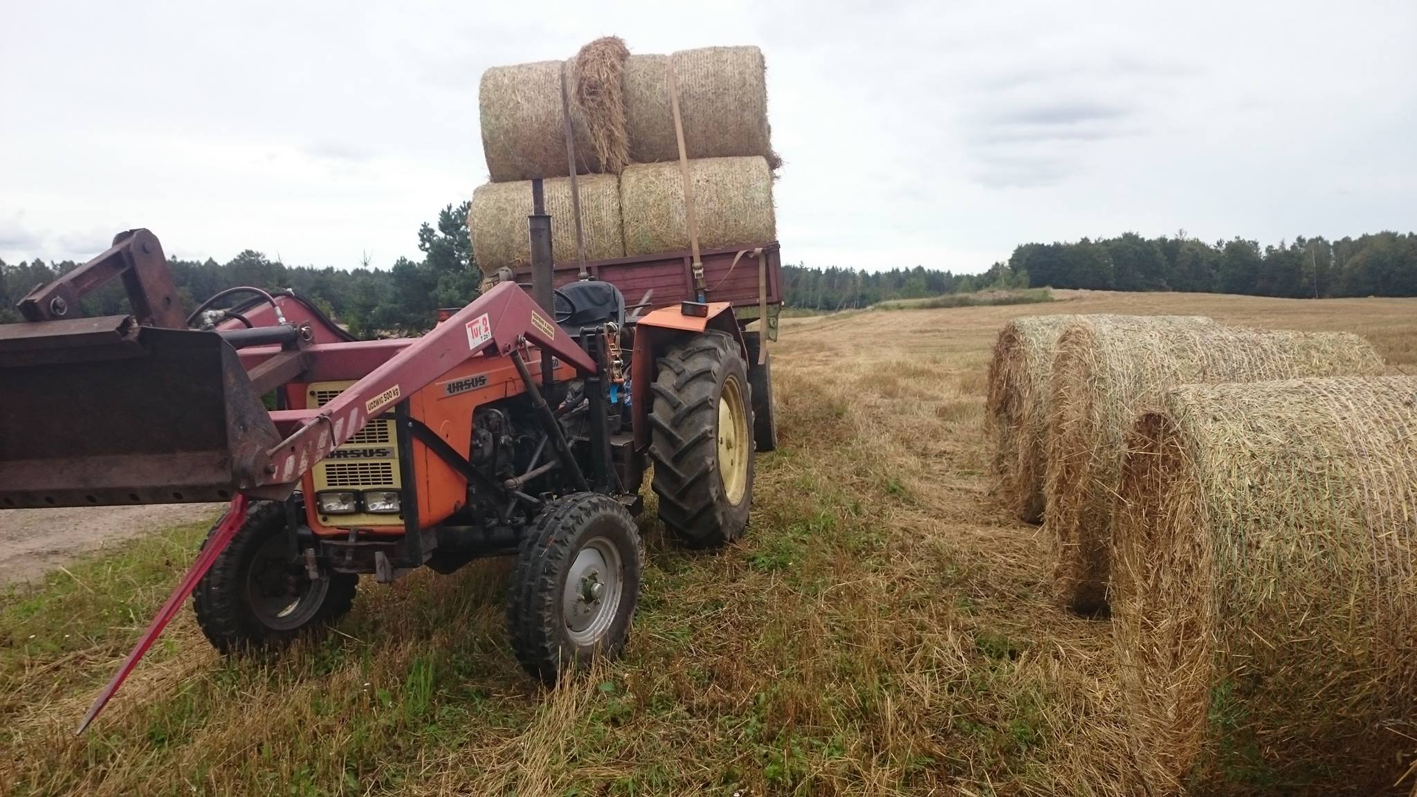

      Mam kilka pytań dotyczących ładowacza czołowego do Ursusa C-330 M.
      1. Na co zwracac uwagę przy zakupie ( byc może będzie używany)
      2. Jeśli nowy to jakiej marki wybrac??
      3.Czy naprawdę tak ciężko się kreci kierownicą prz zwożeniu bel słomy ( o obornik nawet nie pytam)??
