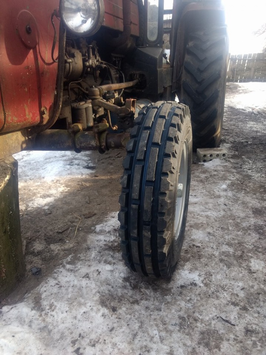

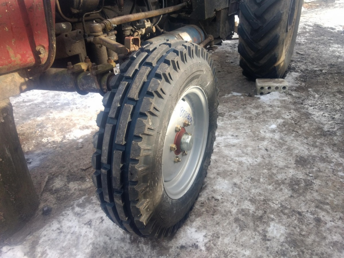

Za same opony 600zl 2 szt.
A takie felgi ile warte??
najwazniejsze ET bo szerokosc felgi malo daje gdyz gdyby "gwiazda" bylaby jak w polskich wypukla rowna z rantem felgi to tuning jak w aucie tzn dystanse trzeba toczyc z powodów wspawania zwrotnicy lub ciac ranty belki opony maja zakres felg np 14.9 r28 czesto maja zakres W11-W13  czyli wejda np na felge od 330 gdzie org opona ma 12.4 przy np 6,5 r16 okragla os poprostu trze o opone przy skrecie
Pieknie leży ta oponka na szerszej feldze:)
Jak bede przy kasie to tez kupuje 5.5j :)
Ostatnio widziałem w zetorku na feldze 5.5 opone 9.0-16 jakos weszla.
Nie bylo tragedii.
Niby opona dwa razy szersza od felgi ale to taka sama tytuacja jak felga 4.5 i opona 7.50.
ale kola zamontowane odwrotnie zazwyczaj felgi maja tarcze/gwiazde wspawana asymetrycznie w stosunku 2/3 glebokosci felg lub 3/4 a montujac odwrotnie zyskuje sie ta przestrzen miedzy opona a zwrotnica czego nie mozna powiedziec o polskich chociaz spotkalem sie z ukladen blizniak tzn wewnetrzna zetorowska a polska w srodku na jednych szpilkach polaczone
tylko mowie bo kol @mf362 mowi ze widzial zetora na 9tkach to montaz takich laczkow tylko dzieki takiej opcji chociaz widzialem jak gosciu montowal te od gownowozu 15.3 szersza str do srodka nie weszlo to musialem mu zalozyc normalnie chociaz wiecej hamuja niz normalne waly ziemi przed kolami
O jakim hamowaniu pleciesz ? Przy czym tak ziemia przed takim kołem ?
Wyobraź sobie że na takich śmigam i łatwiej się zatrzymują 16x750 w błocie niż 11/ 80 x15,3 , bo wąskie się bardziej zapadają .
Edytowane przez zetorki12
kolego prawa fizyki sie klaniaja im wieksza opona tym mniejsze opory toczenia u mnie na 20stkach ciezko sie utopic tez nawet przy rzece a kolega ma w miedze pole to normalnie gabka sie podnosi i ma w rzepaku sciezki technologiczne chociaz sialem mu bez sciezek poprostu wypchal wszystko do gory moze to tez wina tego ze ma lyse jak kolano
Taaa , fizyka . Kuźwa chyba kwantowa . Może sam się pokłoń tej fizyce , bo zgodnie z Twoją logiką to najlepiej rowerowe koła zakładać . Opory toczenia na utwardzonej drodze będą mniejsze , na miękkich podłożach będzie odwrotnie , bo masa będzie się rozkładać na większą powierzchnię . Zresztą znam to z praktyki .
