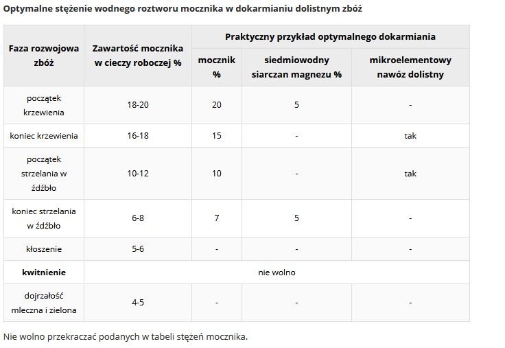

Czy dodanie 5kg/ha mocznika do środka Huzar Activ jako dokarmienie dolistne będzie ok ?
Na jaką ilość wody to 5kg ?
5 kg na 300 l i oczywiście 1 l  Huzar
nie wygłupiaj się 5kg to sobie możesz :lol:
6kg daje sie na 100l to jakiś efekt widać.
ja daję 25kg na 320l i jest ok
Ja dałem 2 tygodnie temu na pszenżyto ozime 50 kg mocznika  na 1,25 h rozpuszczone w 350 l wody do tego 15 kg siarczanu magnezu siedmiowodnego ,i nic złego się nie stało .

dawka zgodna z tabelą

Podepnę się, bo czytałem o moczniku i nie ma przeciwskazań do stosowania go w zabiegach herbicydowych. Teoretycznie powinien przyśpieszyć procesy zachądzące w agrofagu (śmiertelne). A pszenicy pozwolić szybciej uporać się z substancją, rozłożyć ją po prostu. Więc nie wiem czemu się spierać. Na pewno nie zaszkodzi, jak będzie w optymalnym stężeniu.
A co do pytania Warchesta - mocznik jest tanim sposobem dania "strzału azotowego", który wystarczy na kilka dni. W trudnych warunkach np. suszy  dokarmianie dolistne jest uzasadnione. Taki "strzał" widać jak zostawisz kontrolę.

Dobrze patrzysz ttle ze 20 % masz w fazie krzewienia a napewno juz ta faza dawno za tobą. Teraz to możesz dać max 10 % faza strzelania w zdzblo cgodz ja bym dał max 7%. Czyli na 100 litrów 7 kg. Ja dawałem teraz na T1 10 kg na hektar to nie jest jakaś mocna dawka uderzenia ale pszenice są ładne.
ładne są bo na pewno posypowego azotu nasypałeś lub rsm, pryskałeś na skracanie a przede wszystkim temperatura była wyższa.
czy dasz 10kg ,25 czy więcej do zbiornika mocznika nie zastąpi to nawozu posypowego i nie spodziewaj się dużego plonu nawet jeśli na parę dni zborze ściemnieje
3. Argumenty dlaczego w pewnych sytuacjach nie warto stosować mocznika. Pierwszy jeśli mamy zimną wiosnę dodatkowo mocznik obniża temperaturę cieczy co ma wpływ na działanie środka szczególnie widać to na chwastach średnio wrażliwych. Po drugie  z niektórymi herbicydami przypalenia pewne. Po trzecie  jest to stres dla rośliny. Mimo wszystko to że się nie pryska mocznikiem z herbicydami to ogólne zalecenie. Osobiście pryskam mocznikiem z herbicydami ale takimi sprawdzonymi od lat, ale gdy tylko temperatura jest wysoka a chwasty są w mało zaawansowanym stopniu rozwoju. W praktyce kiedyś zastosowałem na już dość zaawansowane chwasty w pszenżycie ozimymi chwasty średniodporne na dany środek miały sie duzo lepiej z odżywkami niz na  drugim kawałku bez. Moim zdaniem jesli temperatura będzie niska na pewno odbije sie to na skuteczności środka.  Nigdy też nie stosuje mocznika z substancjami na chwasty jednoliścienne. Owies od lat pryskam chwastoxem ekstra i 8 % stężeniem mocznika nigdy nic złego sie nie wydarzyło. Myślę , że w takiej uprawie jak owies jest to szczegółnie ekonomicznie opłacalne po o ile w pszenicy wykonujemy zabiegi od grzybów itd duża ilość przejazdów możliwość kombinacji  a owsie za jednym przejazdem mamy wszystko dostarczone.
