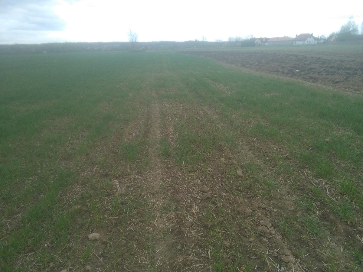

Jahoo rozsypałeś drugą dawkę azotu na Natulę ? jak ona wygląda, zrób fotkę, pokaż. Ja jeszcze czekam kilka dni, RSM był niedawno a łebski chłopak mgr inż agronomii, czy czegoś tam,  wyjaśnił mi, że przez ostatnie trzy suche lata niewiele azotu u nas wypłukiwało, stanowisko po fasoli też zostawia azot,  jest go na pewno więcej w glebie niż w latach mokrych i można troszkę ten termin wydłużyć. A dodam, że to handlarz od nawozów i  ŚOR, to chyba  trochę racji ma.
Nie, nie sypałem - nie mam czasu na tygodniu, wyskoczyła mi inna robota. Wczoraj miałem czas, to wiało tak, że nie było sensu jechać z nawozem. Zrobię fotki, jak będę na polu.

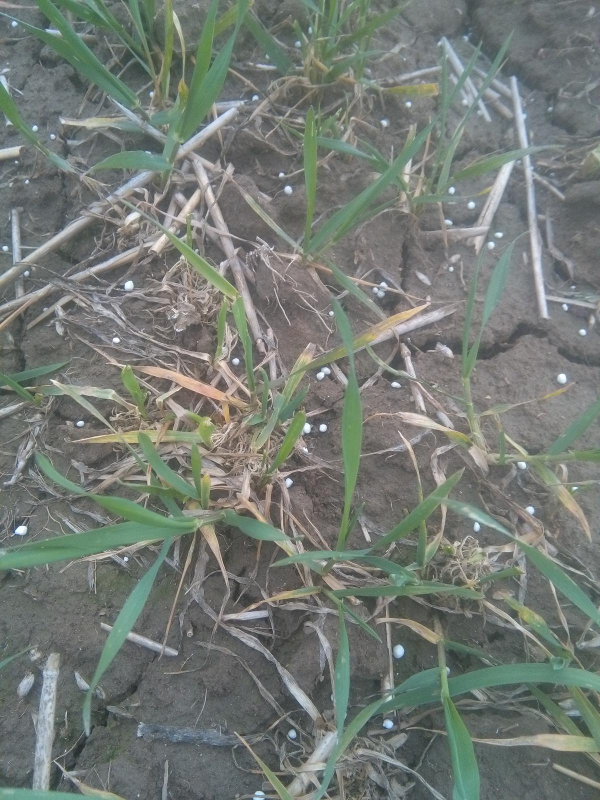

moja pszenica z wiosny miała 3 liscie. dostała 70kg N, teraz sie krzewi, ale jest koloru jasnozielonego, czyzby brakowało jej Azotu? Dac jej teraz jeść czy czekać jak zawsze na 1 kolanko?
zależnie od nawozu powoli zbliża sie termin wysiewu drugiej dawki N (dla mocznika termin nawet się rozpoczął) także możesz sypać. Ogólnie jest zasada że lepiej ciut wcześniej niż za późno.

Jeśli pszenica dostała dość wczesnie azot, to nie nabierze intensywnie ciemniego koloru, tak jak moja, ale azot działa. Jak od pierwszej dawki mineło ze 3 tygodnie, można śmiało sypać, przecież ten azot nie będzie dostępny i tak dla roślin przez następne 10-14 dni, więc nie ma na co czekać

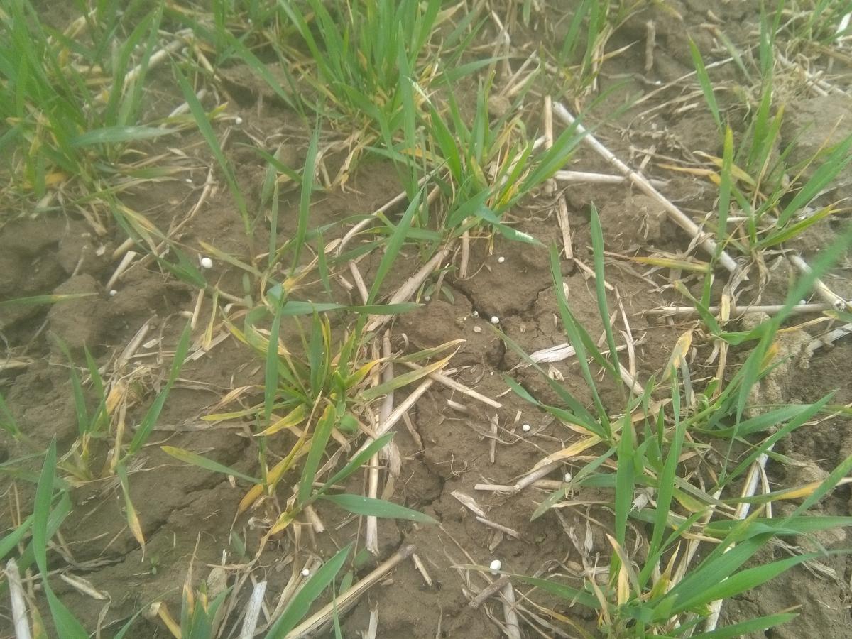

Ten żółto-zielony kolor to pewnie z powodu problemów z pobieraniem składników pokarmowych na zlegniętej od  wysokiej wilgoci glebie. Jak dasz radę, to w tych miejscach możesz pobronować, żeby napowietrzyć glebę i lekko ją przesuszyć.
To nie jest dobry pomysł, wyskoczy owies głuchy i patogeny zacznie łapać szybciej. Mam tak samo, dostało 100N i siedzi kisi się bez reakcji. Teraz będzie wczesny i płytki siew bo innego ratunku nie ma na takie gleby.

Owies głuchy można zwalczyć, a jeśli grunt nie jest trwale podmokły, w ten sposób można jeszcze zboże uratować. Mam taki kawałek pola, gdzie na wiosnę długo stałą woda i nic nie radziło, tylko bronowanie. Teraz po głęboszu woda spływa szybciej i nie mam już tego efektu.

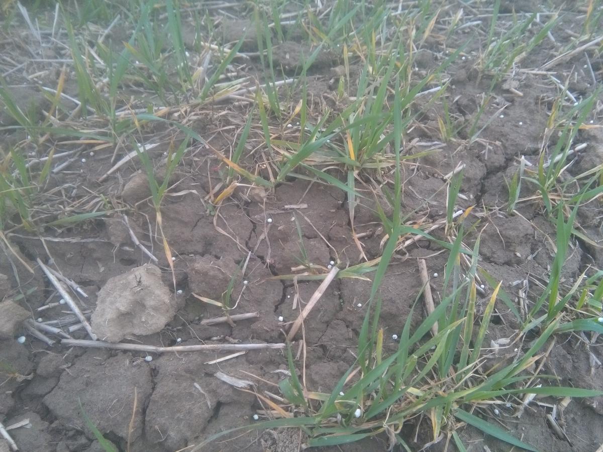

Pomocy mugłby mi ktoś powiedzieć co jest nie tak z tą pszenicą dostała 200kg saletry na początku marca i dolistnie mocznikie plus mikro i marnie to wygląda jakby znikała a nie rosła,czy to jakaś choroba czy niedobór jakiegoś składnika stanowisko po pszenicy odmiana Dakota przed siewem Polifoska tytan 150 kg siana 15 wrzesień. Drógi rok po centrali zaprawiana Real super.
rozmawiałem z kilkoma znajomymi i postanowiłem IIdawke N podzielić na dwie częsci jedna dam dzis a druga na 1wsze kolanko
