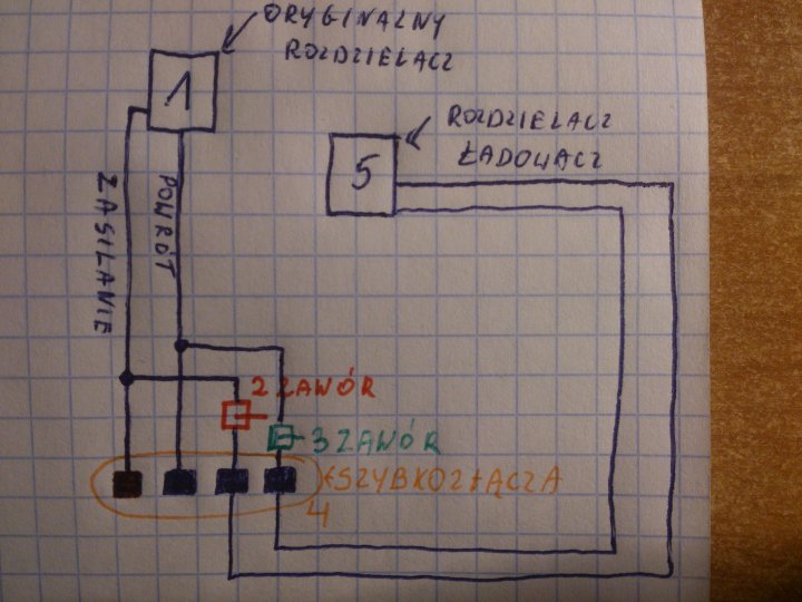

Witam. Obecnie mam podłączonego tura pod tylne wyjścia hydrauliki i jak chce używać innej maszyny to trzeba wypinać węże od tura i w te miejsce podpinać maszynę. Chce mieć z tyłu 4 szybkozłącza gdzie pod dwa będzie wpięty tur a pozostałe dwa gniazda będą do maszyn. I mam pytanie, zawór odcinający tura musi być na zasilaniu i na powrocie czy tylko na zasilaniu wystarczy ? Poniżej zamieszczam rysunek z tym o co mi chodzi.
PS. Czy lepiej dać zawory 3 drożne ?

sadek9    186
Tylko że to jest tak że powrót i zasilanie są zmienne chodzi mi o to że sekcja jest dwustronnego działania więc moim zdaniem 2 zawory koniecznie możnaby zamontować zawory dwudrożne i darować sobie dodatkowe koszta na 2 gniazda i 2 wtyczki jeśli tura nie zdejmujesz za często

DarekD    70
po co kombinować z powrotem  rozdzielacza tura ?  Powrót oleju albo do wolnego spływu ( gniazdo O ) bezpośrednio do twego wtyku ,albo trójnik wstawiasz  w rurkę do gniazda "O"  ,albo otwór w miarce oleju
Ok, tak zrobię.
