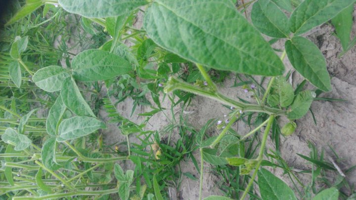

powój i jasne liście
Co do jasnych liści to tak jak piszesz brak azotu, bo mało brodawek, ale nie wiem czy jeszcze jest sens stosować saletrę skoro soja kwitnie i masz chwasty to jeszcze im dasz powód żeby lepiej zagłuszyły soję

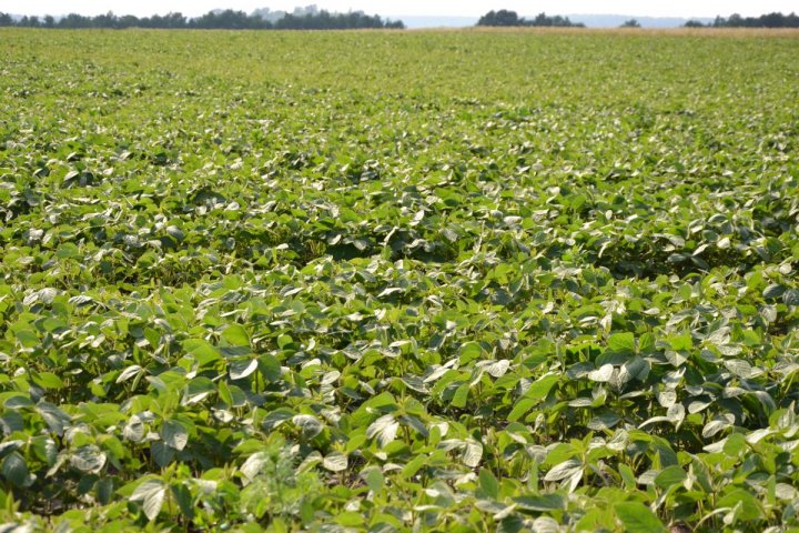

Dodaje dzisiejsze zdjęcia soi po 2krotnym przejeździe pielikiem nie wiem czy mi się wydaje, ale soja jakby bardziej nabrała intensywnego zielonego koloru i ruszyła z kopyta i Merlin dogania Amandine
Czyli Włosi mieli racje, że soja potrzebuje napowietrzania systemu korzeniowego to poprawia jej zdrowotność i ogólny wigor a także sprzyja tworzeniu brodawek
Co do brodawek to jeszcze nie sprawdzałem czy na polach gdzie soja była siana pierwszy raz przybyło ich po pieleniu, ale sprawdzę to w najbliższym czasie i wstawie zdjęcia
Zauważyłem w tej soi, która jest posiana po raz pierwszy na danym polu, że zrobiła się bardziej ciemno zielona a była jasno zielona do żółtej zobaczcie sami na zdjęcia a przekonacie się, że pielenie czyni cuda prawie nie da się rozróżnić pul, na których soja była siana po raz pierwszy od tych, na których jest siana po raz drugi a przed pieleniem ta różnica była zauważalna

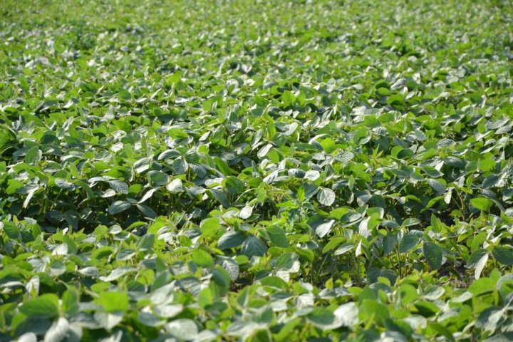

A teraz Merlin z pul, na których soja już była i z tych pul gdzie była siana po raz pierwszy
Nie będę podpisywał, która soja jest, z jakiego pola żeby niczego wam nie sugerować

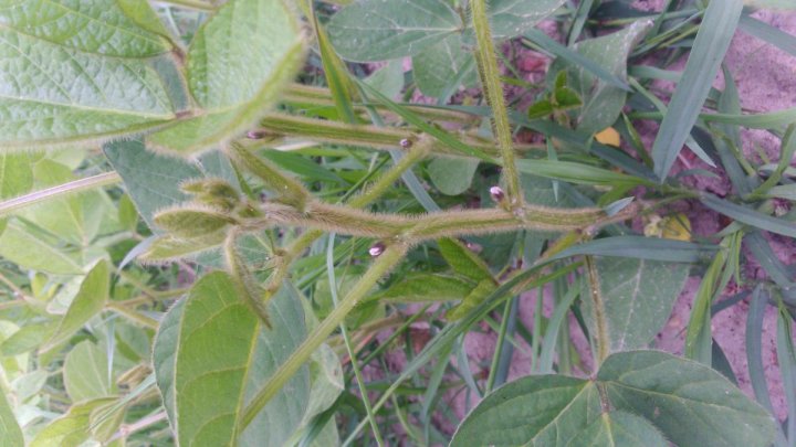

Byłem dziś na polu i oczom nie wierzyłem, soja w miejscu gdzie zastosowałem Titus-a nabrała koloru i zaczęła rosnąć. Fakt jest sporo mniejsza i uszkodzenia są widoczne ale przełknęła jakoś te 30 g :D

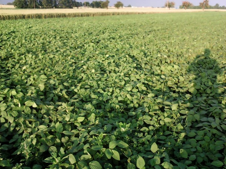

Soja stan na dziś

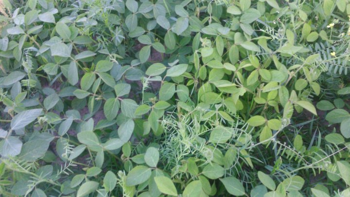

A to bardzo ciekawe, ale widzę, że chwasty też się dobrze maja komosa, szarłat
A to ciekawe, bo u mnie te chwasty przy 20g Titusa na 1ha wyczyściło tak samo jak i soję
A nawet przy 10g Titusa na 1ha też soja jest żółta i raczej nic z niej już nie będzie
