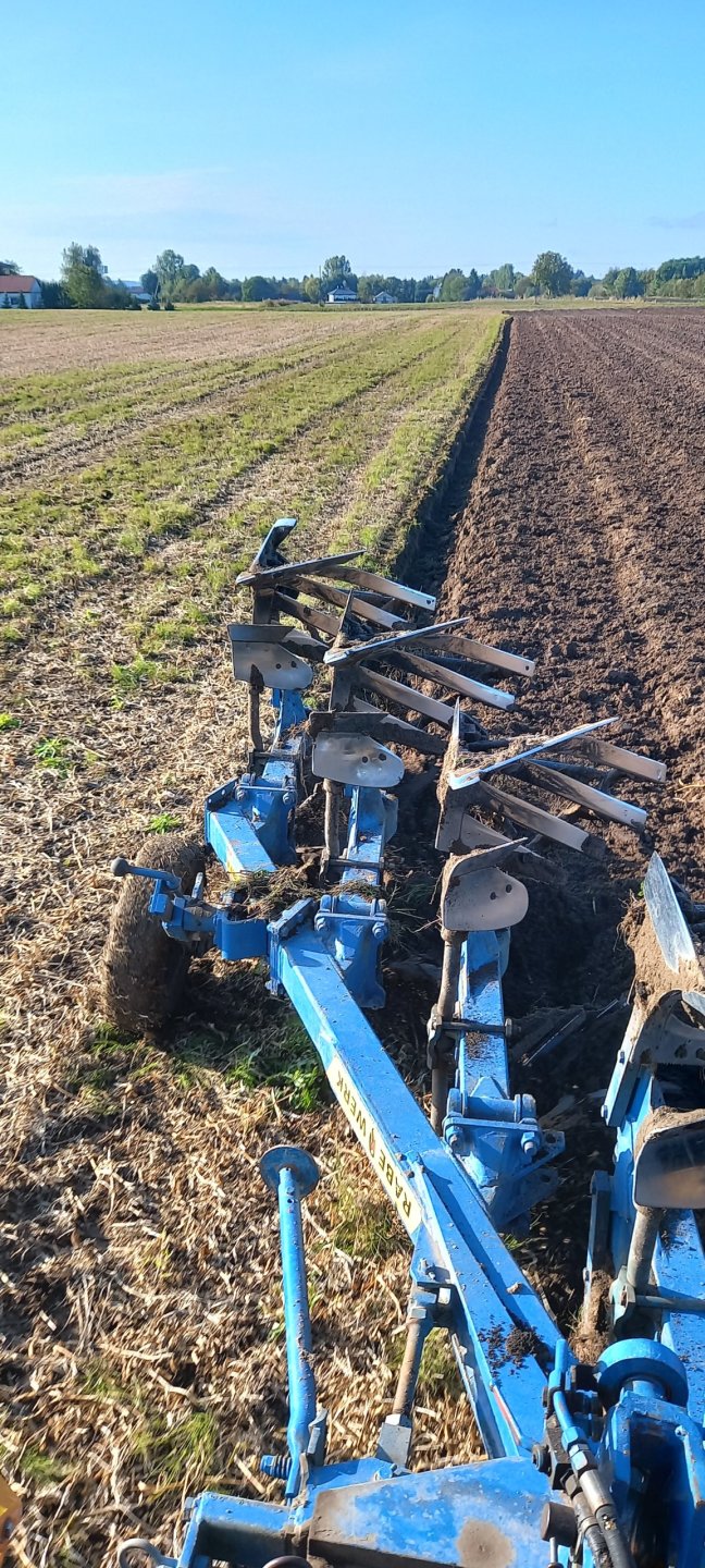

Godzinę temu, Agronom1993 napisał(a):
Talerzujecie resztki po soi czy od razu orka?
Ja robiłem na razówke bo po talerzówce lubią się zawieszać resztki na przedplużkach a bez ruszania jest super.
