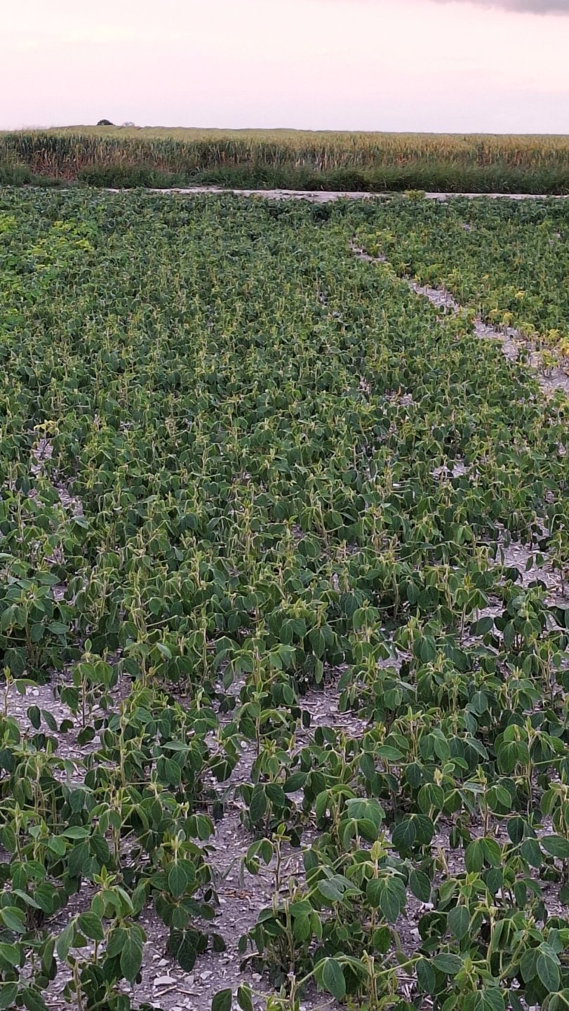

Ja podałem przedwczoraj 2 dawkę mikro + tytanit , i tym samym na ten sezon zakończyłem z opryskami we wszelakich roślinach
Na wymęczoną zabiegami  mi ta soja wygląda , i za dużo wody tam chyba nie ma . 4 ostatnie zabiegi były zbyteczne i przez nadgorliwość 1,5 mniej plonu podejrzewam że naleci

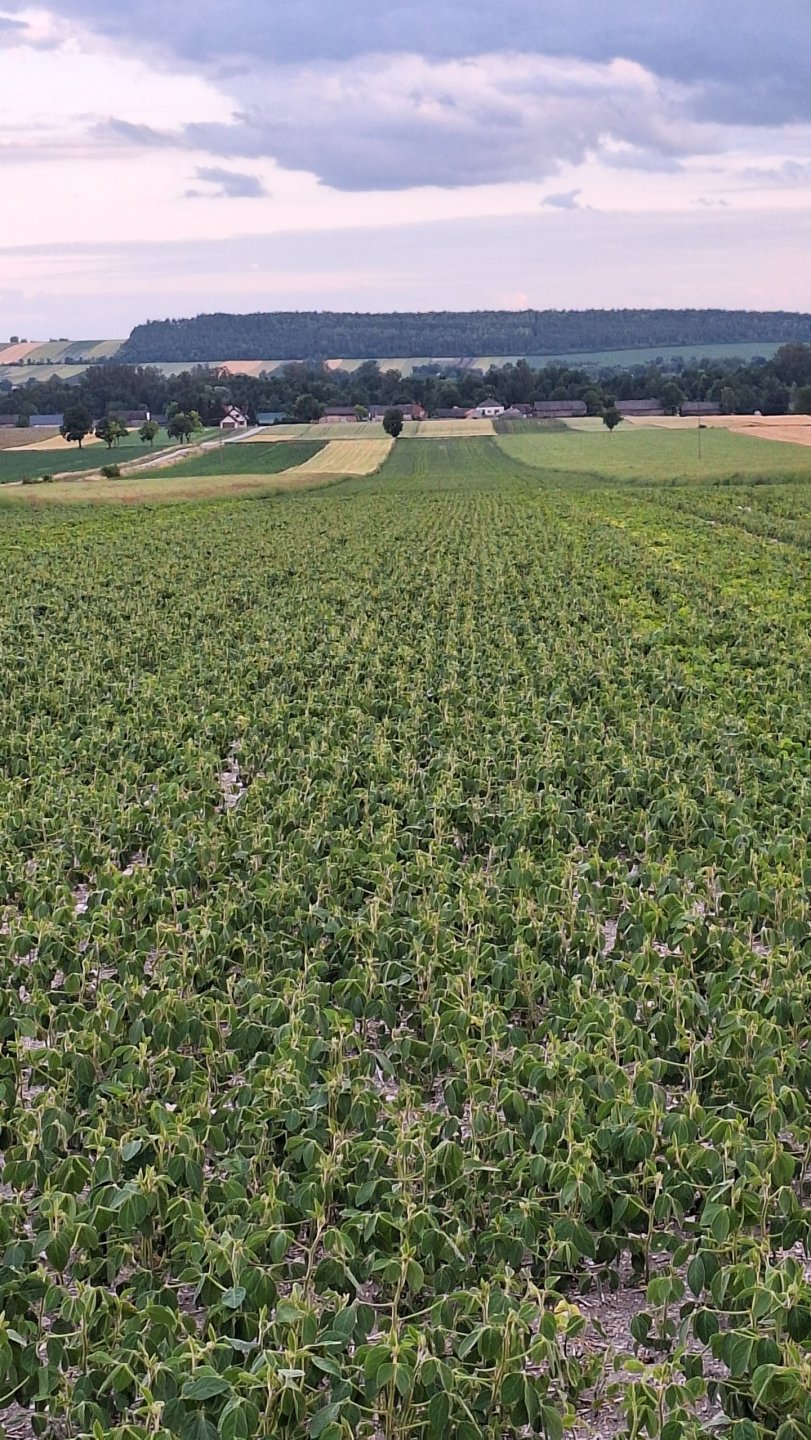

12 godzin temu, Jarko19 napisał(a):
Soja Amiata z dzisiaj
Ta mi się podoba się , trochę gęstawa
114 kg na 1ha , wyszlo ok 60-70 sztuk
Liczyłem na gorsze schody ,przymrozek i gołębie ale nic z tych rzeczy się nie wydarzyło. Tak wyglądała wcześniej
Siana punktowo czy zwykłym siewnikiem?
Takie ładne te rządki
Saxonia 2.5 m co druga leja+ agregat uprawowo siewny ,siewnik 35- 40 lat 🤣
A to dlatego że co 2 leja. Fajnie wyglądają. Na w tym roku test i szła każda leja.
Nie wydaje mi się żeby była wymęczona, powiedziałbym nawet że wygląda dobrze  , wody może faktycznie nie ma za wiele , ale jest moim zdaniem dobrze póki co , 4 zabiegi to ona nawet z doglebówką nie miała zrobione .
Na zdjęciu może tak wygląda że na górze tych liści tak nie ma , ale to zapewne przez obsadę bo jest rzadka i bardziej się krzewi niż liście idą w górę , mam parę m2 gdzie mi się ziarno przy siewie wysypało to jest jak na zdjęciu kolego że od góry widać tylko liście .
No i co najważniejsze tu na tym kawałku dostała mrozem i straty już wypłacone na poziomie prawie 40% ( to jest przekładając na plon prawie 1,5 t , więc na to trzeba zważyć i po skoszeniu dodać 1,5 tony do ha , i plon już nie bedzie zapewne mały , tylko na dosyć dobrym poziomie
