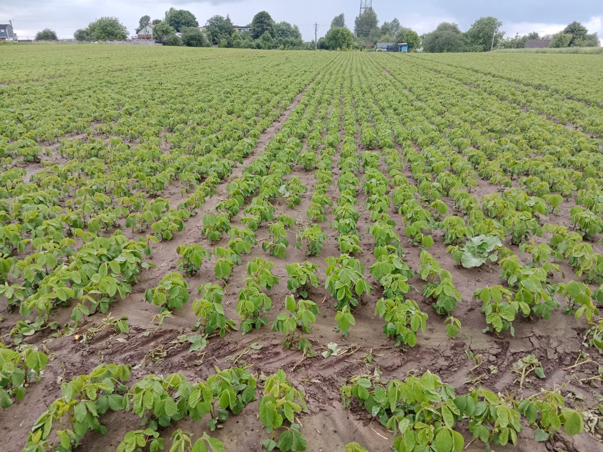

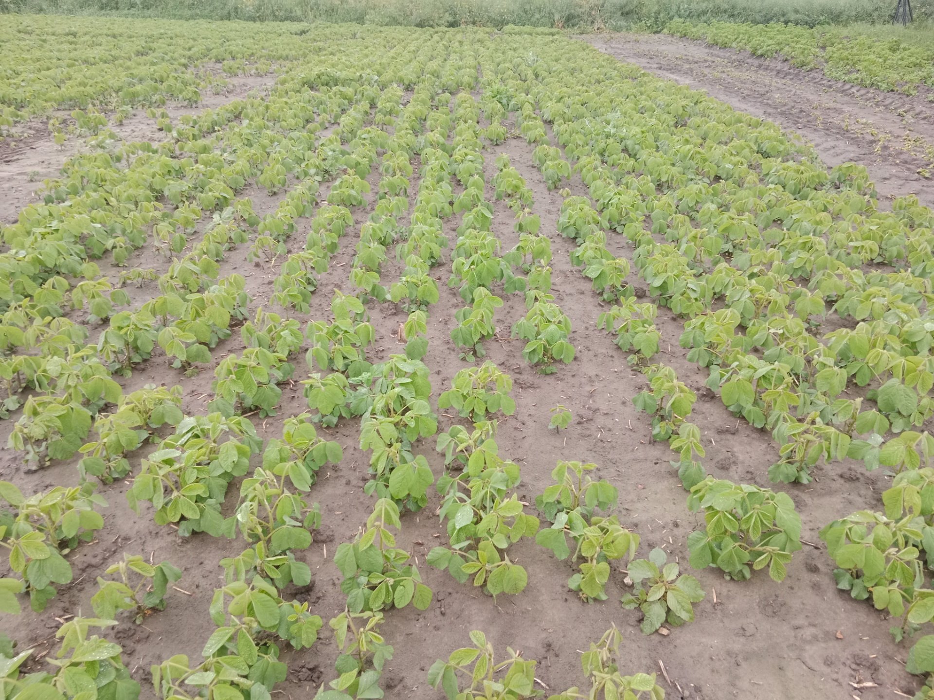

19 minut temu, Roxer napisał(a):
Eksperymentu 10 szt/m2 cz. 2
W międzyczasie przeszła niezła zlewa, 35mm
na jednym kawałku mam niewiele gęstszą, w zasadzie zalezy mi tylko, żeby była czysta

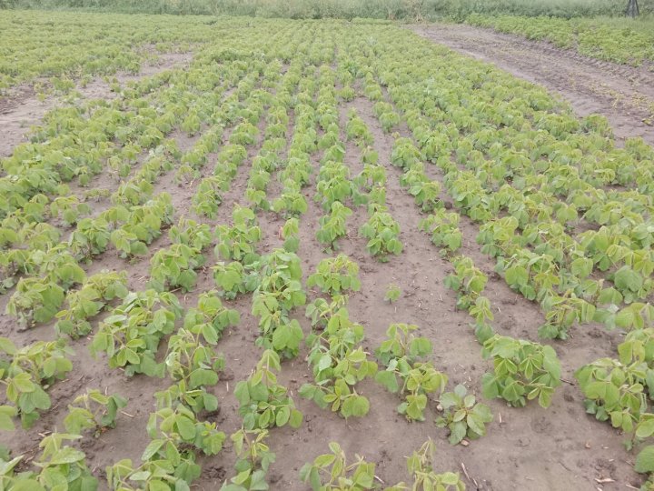

A no właśnie,  żeby była czysta.  Przy tak rzadkiej to raczej do końca wegetacji nie zacieniuje ziemi a tym samym chwasty będą cały czas wschodzić.  U mnie z 30-40 arów takiej , miejscami rzadszej .
Ciekawe gdy by przyszła potrzeba oprysku takiej soi te rzadkie kolka np za miesiąc jak już będzie kwitła na całego czy takiej że strakami , uszkodziło by wówczas soję?
uprawiam soję od 1995 roku i mam pojęcie, co ona potrafi, jeśli teraz doprowadzę do tego, że na polu będzie czysto, poradzi sobie a nawet pięknie się rozkrzewi

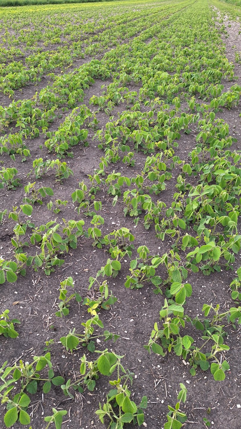

To że się rozkrzewi to oczywiście zgoda bo czym rzadsza soja tym ma możliwość na większe krzewienie , tylko właśnie czy jest realne żeby utrzymać to w czystości , bo chyba jak nie będzie zagajone to za miesiąc czy 2 miesiące chwasty wciąż będą wschodzić , U mnie tu gdzie lepsza chyba na poprawkę w razie czego nie będzie szans gdyby chwasty nie padły , poszło 2 dni temu 0,4 pulsara + 0,08 tiffa mam w jednym miejscu zaznaczoną psiankę i robie jej co dzień zdjęcie po oprysku co się z nią dzieję i co się będzie dziać i po jakim czasie
Edytowane przez mysza103
U mnie jak narazie trzyma doglebowka , widać pojedynczy chwast gdzie nie gdzie  , ale trzeba dobrze szukać
Raczej żaden to ziemniek i soja to spokrewnione rośliny i w obu przypadkach śor są takie same , więc i co byś nie dał to raczej nic ziemniaka nie zniszczy , nie niszcząc przy okazji soi ,
Chyba że jest inaczej to też się dowiem czym ziemniaka zwalczyć , choć do niczego to mi nie potrzebne bo już ponad 10 lat ziemniaka nie sadzę
