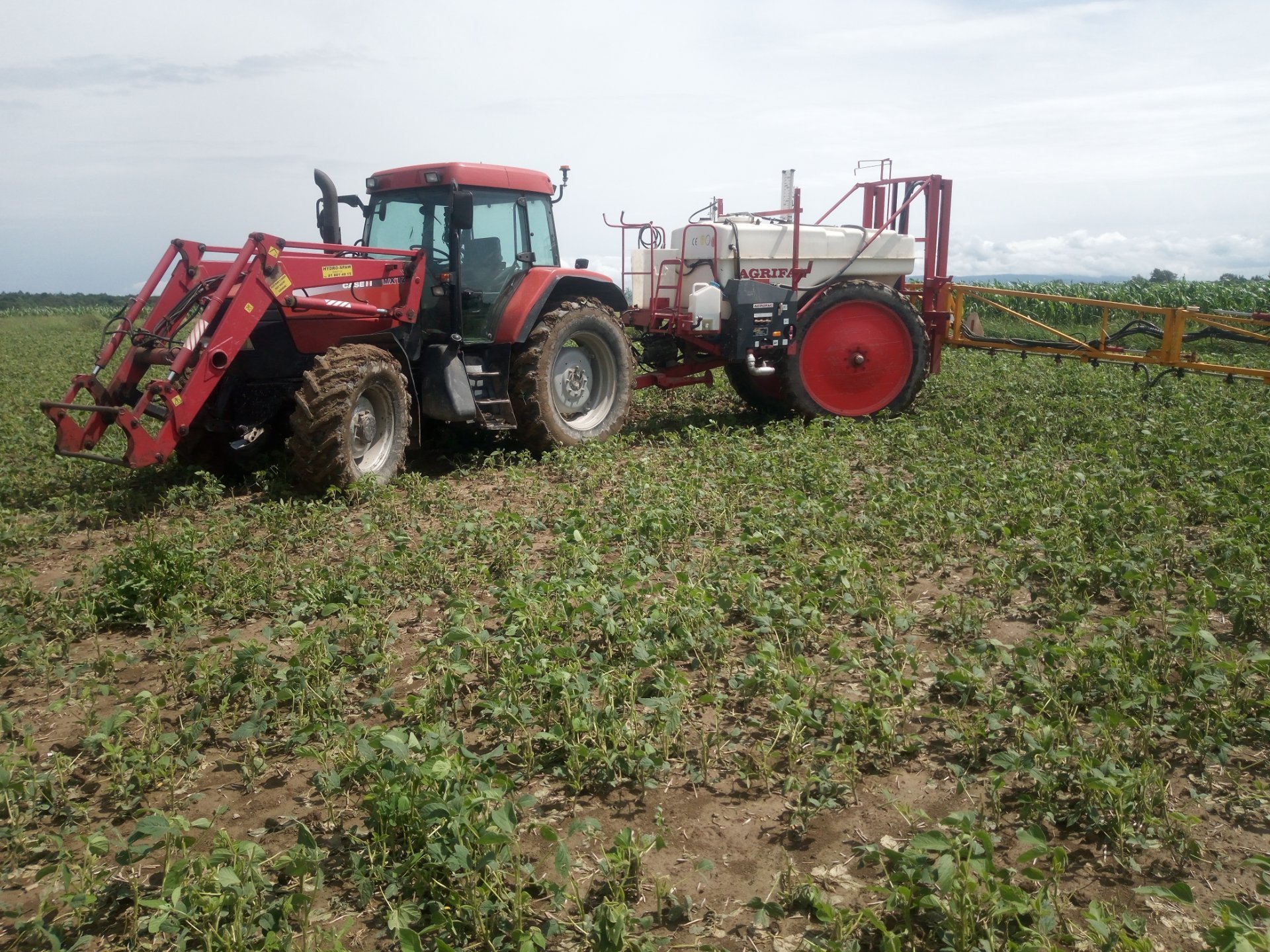

Zdjęcie z 22 czerwca zeszłego roku po gradobiciu, soja była na początku kwitnienia, na metrze maks 30 roślin, zgubiła 70 procent liści i łodyg, finalnie sypała ponad 4t/ ha, tam gdzie gradu nie było się polozyła i plon dużo niższy.

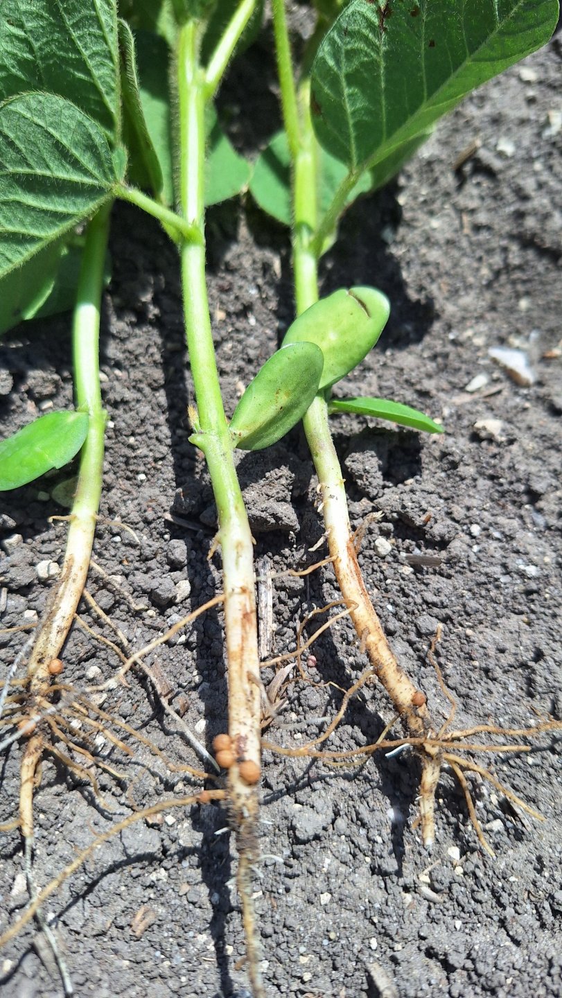

Kiedy powinny być widoczne brodawki?

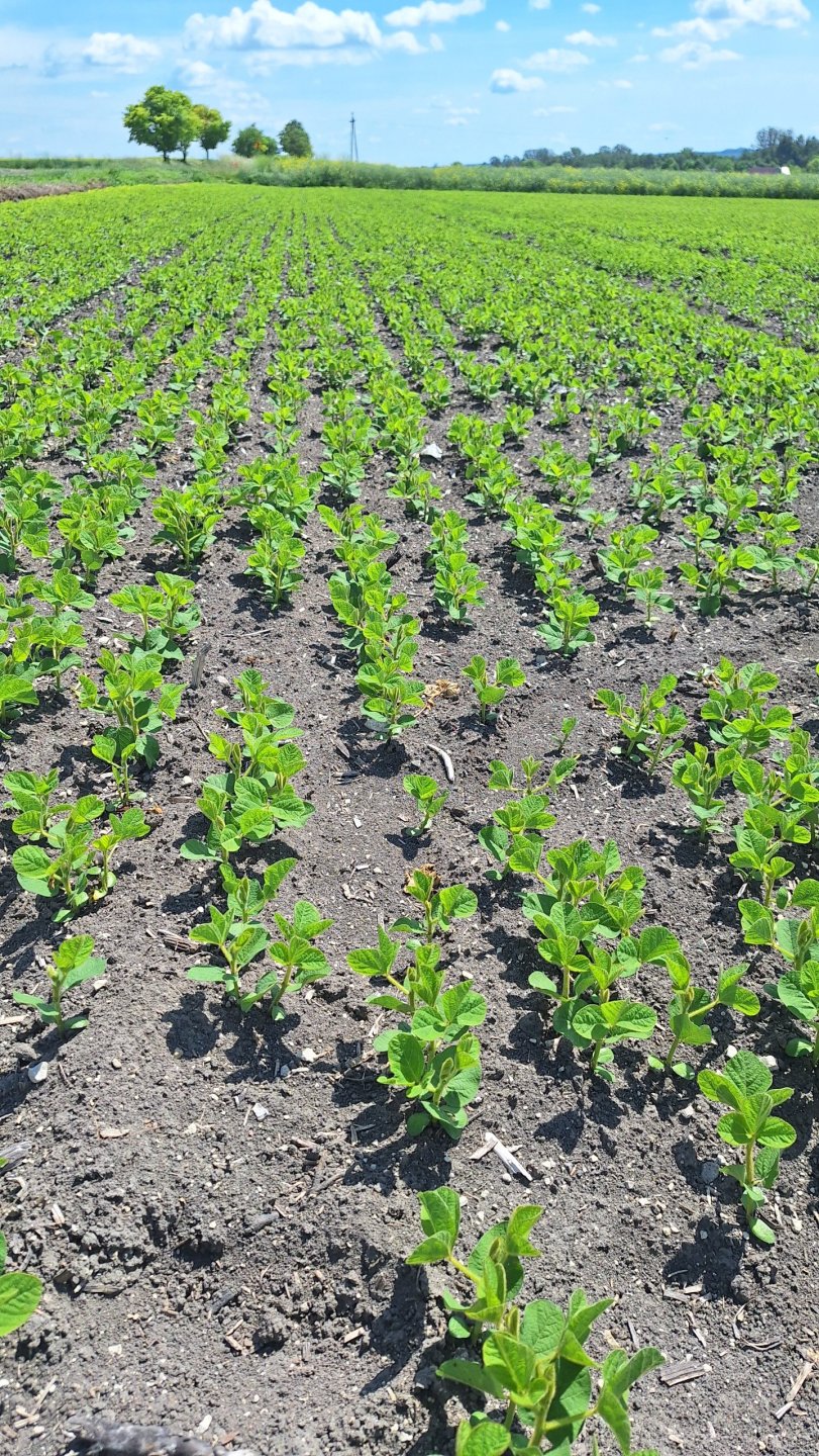

Soja Amiata , siew 28 kwietnia, 114 kg , sztuk ok 60, doglebowka bardzo dobrze trzyma , ciężko znaleźć jakikolwiek
chwast

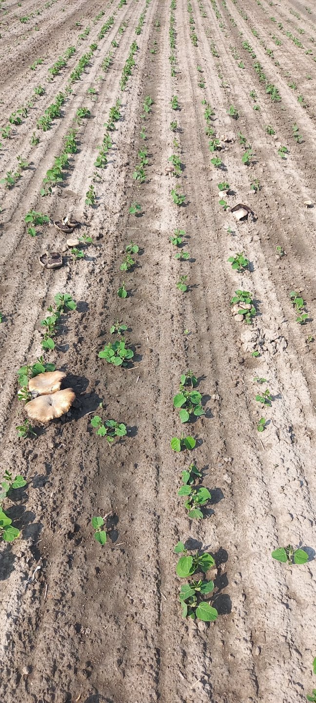

@jahooo moja zdziesiątkowana przez latające szczury abaca, czysta po doglebówce i przelecę tylko pasek gdzie nie dopryskalem doglebówką bo nie chciałem robić zakładki.
A tu ciekawostka na polu rosną grzyby, pierwszy raz się z taki zjawiskiem spotykam.

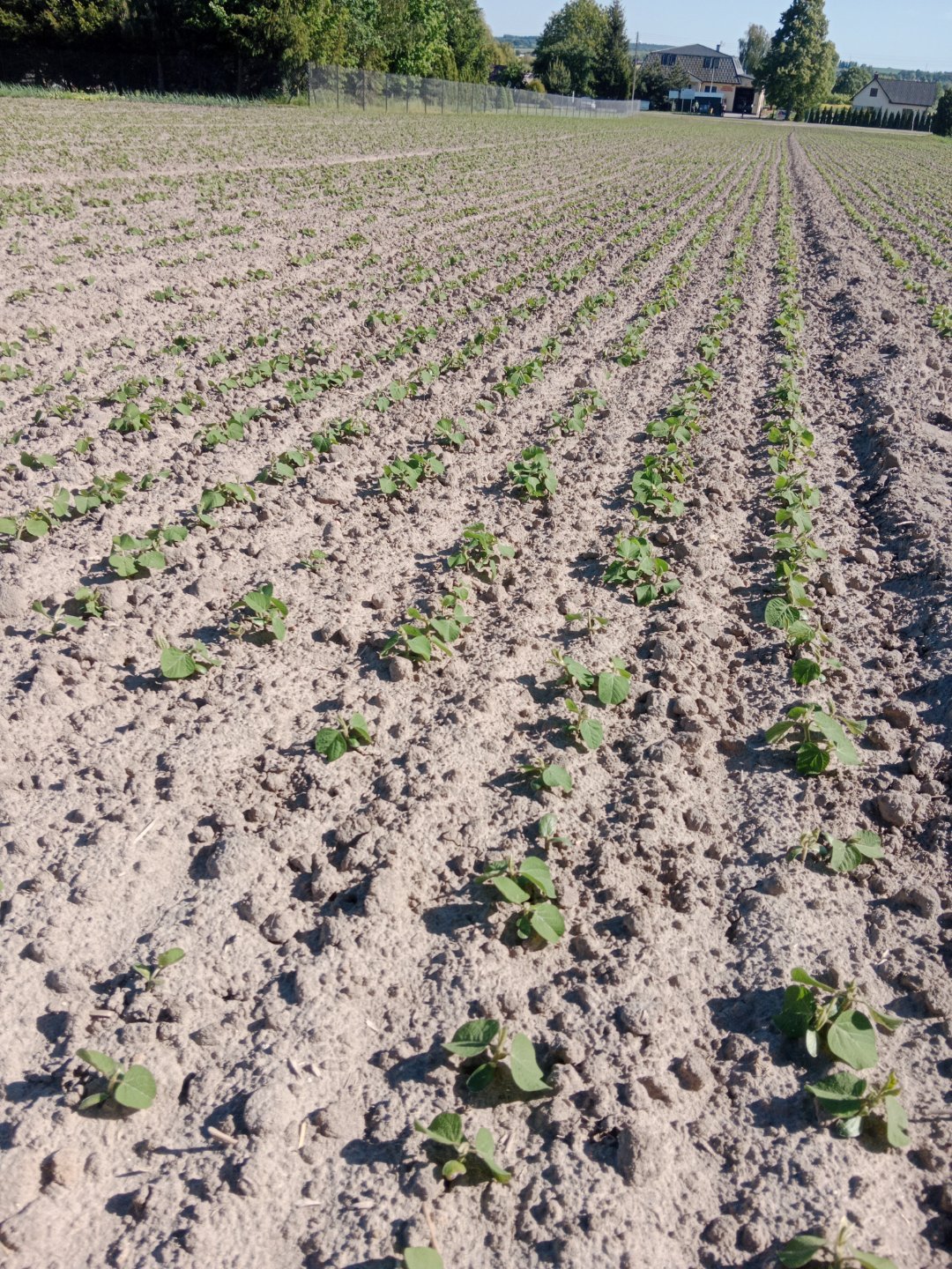

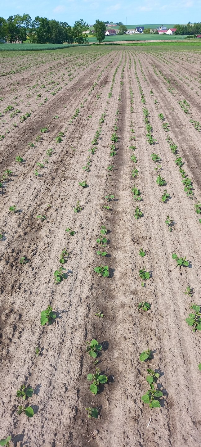

Mnie coś pokusiło zostawić taka rzadzizne na jednej działce, po wojnie z gołębiami, chociaż wątpię w jakiś sensowny plon. Pewnie koniec końców zostanie mi z niej tylko doplata do strączkowych.
Mam takiej z 20 arów (przymrozki zrobiły swoje ) Też nie przesiewałem bo szkoda wjezdżać w środek pola ,
 Problem w niej na pewno będzie wtórna zachwaszczenie , bo taka obsada nie zacieniuje chwastów , i choćby pryskał do lipca czy sierpnia to chwasty i tak będą w niej szły (oby jak najmniej)

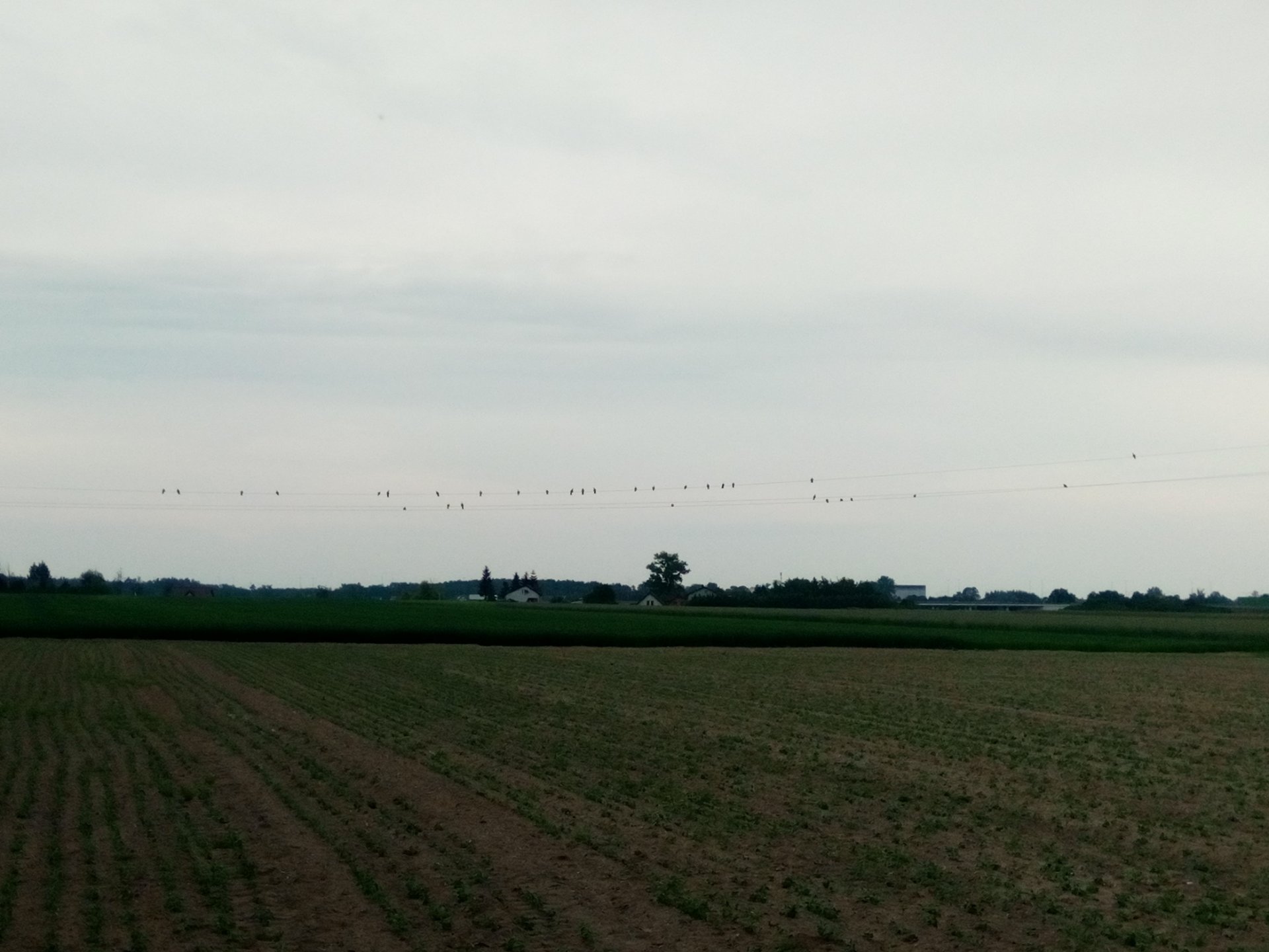

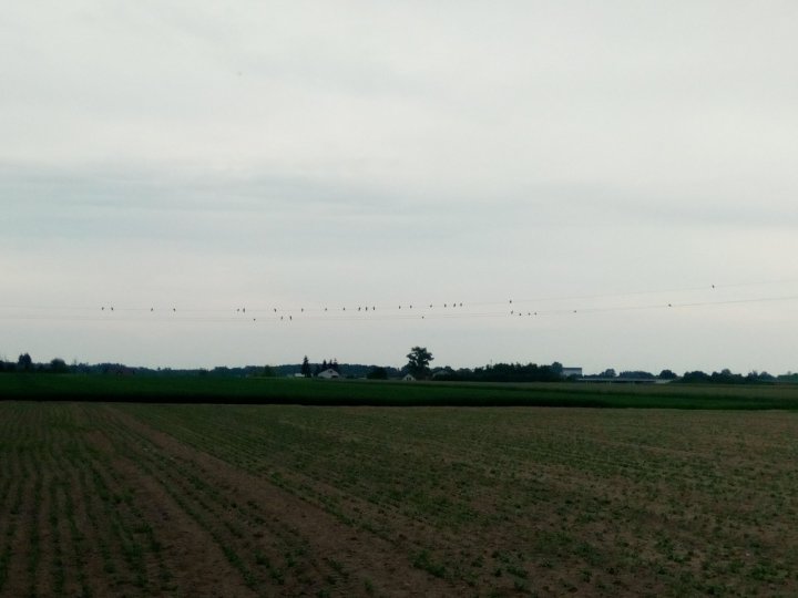

Ktoś przerabiał temat przesiewania o takiej porze? Mam hektar zjedzony przez gołębie i się zastanawiam czy jutro/pojutrze tego nie przesiać.
Siałem 2 lata temu gdzieś początkiem czerwca w popiół, za tydzień przyszedł deszcz i 3,5t zebrałem.
Soja jest już na tyle duża że nic jej nie zrobią a leży jeszcze na polu trochę ziarna pszenicy ze wspomagaczem to z niej czyszczą pole. Jak jeszcze działa to będą latać brzuchami do góry
