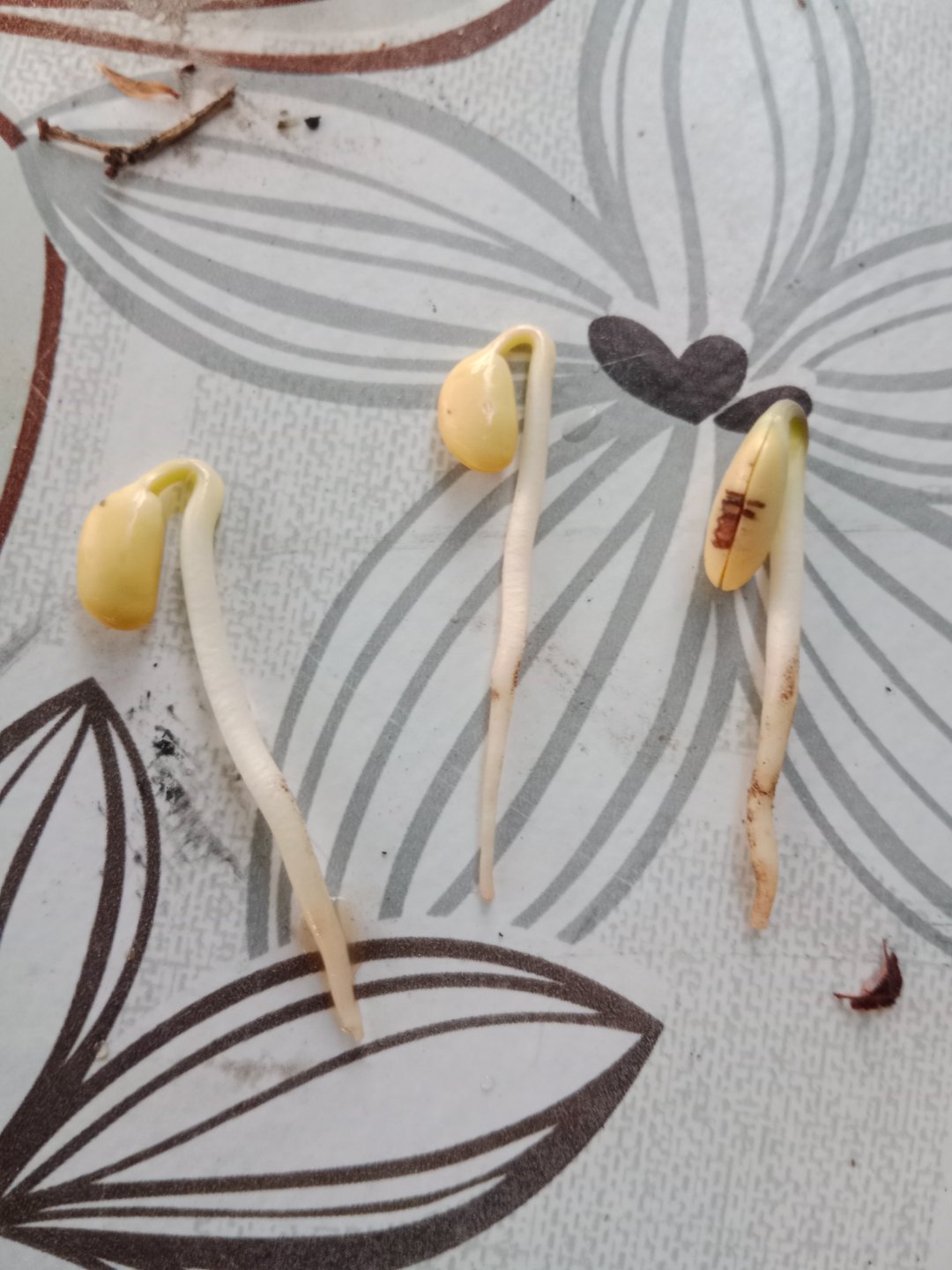

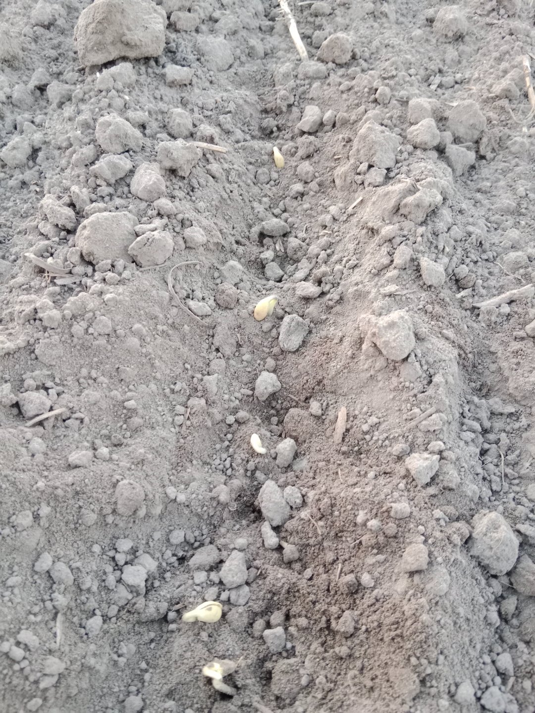

Witajcie . Pierwszy raz w tym roku posiałem soję - odmiana abaca . Podzieli się ktoś wiedzą na temat sprawdzonej doglebówki na soje . Zasiane w piątek  ,ładnie wczoraj popadało. Jutro/ pojutrze pasuje opryskać . Sprzedawca od którego biorę środki polecał proman 500.  Koszt na ha ok 380zl wychodzi hektar . Tylko jest jedna substancja czynna i średnio sobie radzi z rdestowatymi które u mnie mogą sie pokazać. Pozdrawiam W.

To się jeszcze okaże, jak na razie to starsza chłodami pod koniec tygodnia a sam siałem w piątek, wczoraj i przez noc spadło 11 litrów więc raczej tak sucho to nie ma zwłaszcza że deszcze przez ponad połowę Polski szły

No na lzejszej ziemi skielowala na glinie lezy tak jak rok temu ale dużo mniej bo co któreś ziarno suche leży a w zeszłym roku cała glina pusto było spadło 4.5 litra ale do ziarnia nie przemoczyło niestety .

Jeszce nie jest na wierzchu musiałem delikatnie ruszyć ziemię z wierzchu, posiana na jakieś 4-5 cm ,ziemia lekka
