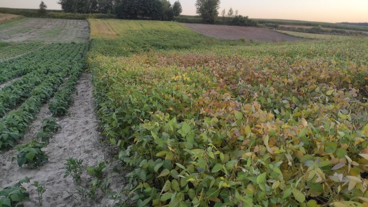

nie wiem jak przez tel tu wrzucić fotkę, ale u mnie całość ciemno zielona , jedna działka zaczyna żółknąć od dołu ale to działka słabsza i wcześniej były wschody, odmiana abaca od kolegi z forum
Podkarpackie, okolice Rzeszowa, soja Commandor, siew 01.05. pierwsze liście zaczynają żółknąć, może dojdzie na październik 😂

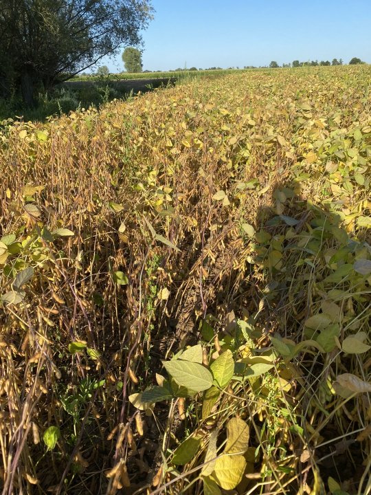

Dokładnie tak. W zeszłym roku abaca zaczęła zrzucać liście a acardia była zielona i pierwsze liście zółkły. Przez tydzień i w niej większość liści poleciała i była potem w tym samym dniu koszona co abaca.
Raczej spokojnie nawet pewnie na koniec września będzie
