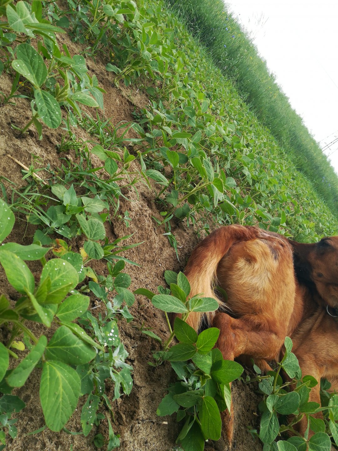

Ka dawałem Corum 0.6 plus dash 0.5 i do tego szedł Grassera 0.6 i nic na liściach nie widzę. Oczywiście zrobiłem doświadczenia i jedno miejsce popryskalem 2razy to na liściach od soi plamki mam ale po ok tygodniu zanikają. Nie złapało mi skrzypu polnego. Wczoraj szła 2dawka Corum po 8dniach to może po drugiej chociaż go przychamuje. Resztę chwastów pięknie spalona.

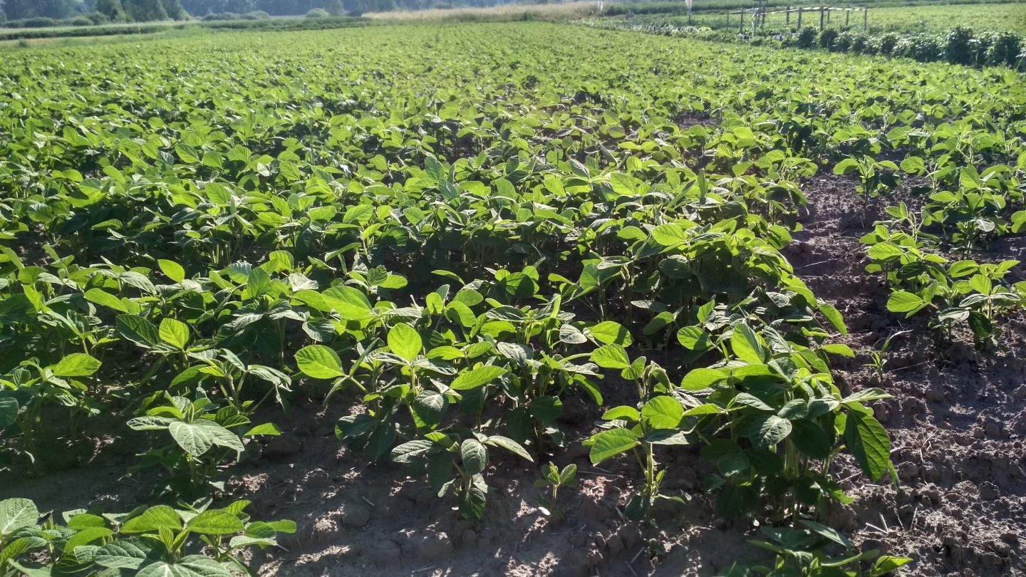

Moja, ta po oprysku powschodowym  wygląda wizualnie ciut gorzej, liście lekko przypalone i jeszcze resztki dogorywających chwastów. Poa tym akurat na tamtym kawałku poszedł większy deszcz i ją trochę wymył i przerzedził.
To jest soja siana w ilości 90kg/ha - nie wygląda na zbyt rzadką
