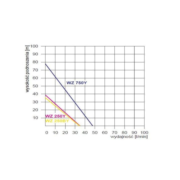

nie ma zasysaniu tylko na podawaniu wstawić zawór i wtedy możemy regulować ilość podawanej pożywki. do tego mam jeszcze manometr i wiem, że jak przykrece zawór do pewnego ciśnienia to beczka pożywki schodzi mi np w 10 minut. oczywiście co do sekundy nie ustawisz, bo to nie jest tak dokladne
A pompa się nie przydławi tak że jej coś się stanie ?, do jakiego ciśnienia przydławiasz ?
Co do sekundy to jasna sprawa, byle tylko dobrać ilość rozpuszczonego nawozu w zbiorniku do wody podawanej na taśmy ze studni
https://allegro.pl/oferta/pompa-hydroforowa-wz-750-omnigena-48-l-min-11251619462
do ilu można takie coś przydławić żeby się nie spraliło
ta pompa ma max ciśnienie 7,8. teraz musiałbyś znaleźć krzywą wydajności tej pompy która ci pokażę jaka będzie miała wydajność przy określonym ciśnieniu. max wydajność jej to 50l/min to powiedzmy przy 3,5atm będzie podawać 25l (oczywiście tak tylko szacuje bo nie patrzyłem tej krzywej dla tej pompy). Pewnie i do 6-7bar mógłbyś ja przydlawic i nic się nie stanie. Ale wiadomo, że jak będzie pracowała na takim ciśnieniu to pewnie jej żywotność w jakimś stopniu się skróci.
A jakiej pompy używasz ?
racyl napisał:
jeszcze jedna sprawa. wykres ten podawany jest dla cieczy o temperaturze pewnie 20stopni i ciężarze 1l to 1kg, a taka skoncentrowana pożywka będzie odbiegała od tych parametrów i ta wydajność może się różnić od podanego na wykresie
