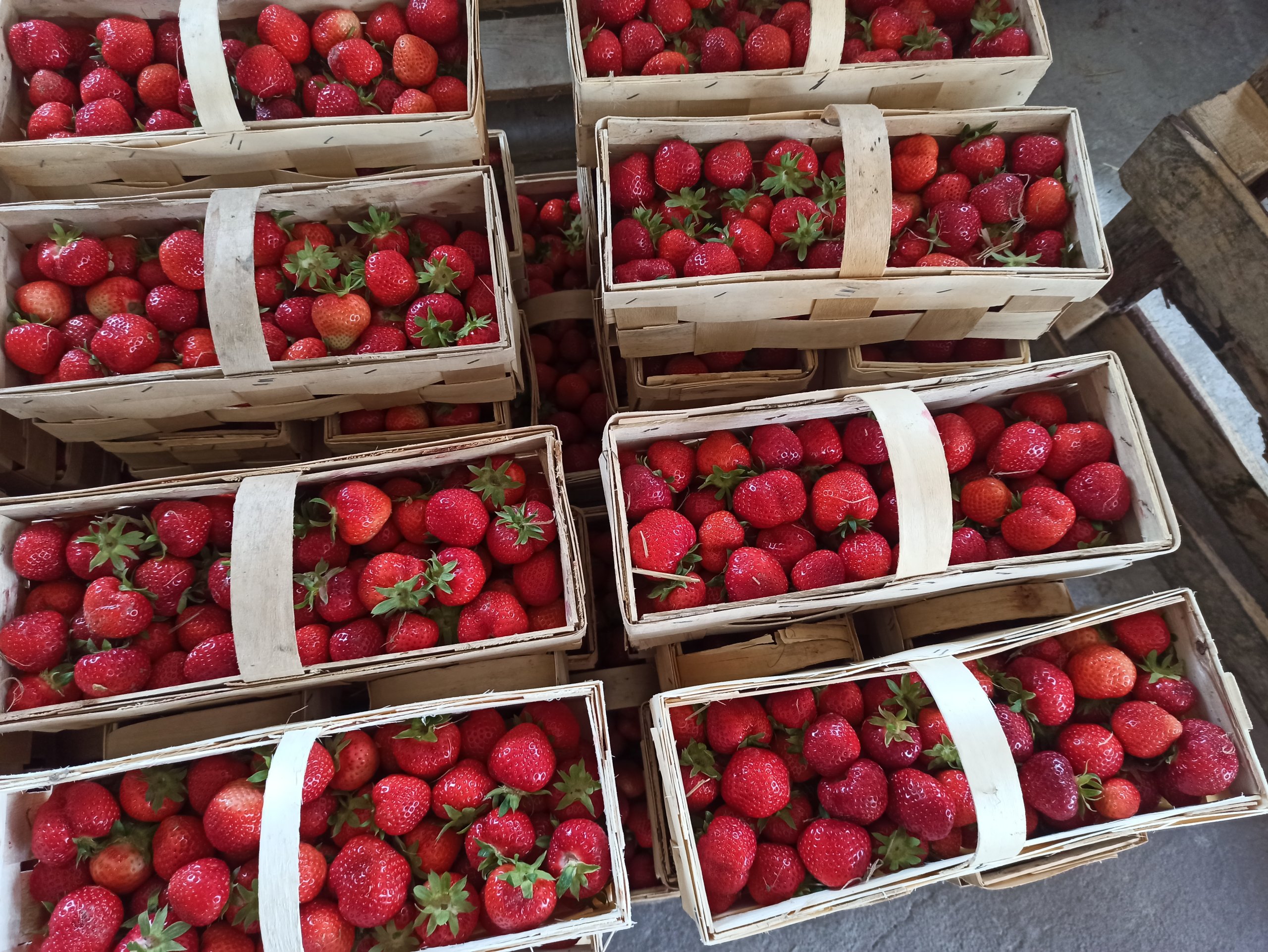

Nie wiem, Allegro nie miałem, w porównaniu z Rumba lekko drobniejszy, ale bardzo wyrównany. Nie trzeba stroić łubianek, od dołu do góry idzie to samo, bo nie ma drobnych i wielkich owoców.
Tylko albo przegiąłem z azotem, albo za mało krzemu, bo skórka wrażliwa na otarcia.
