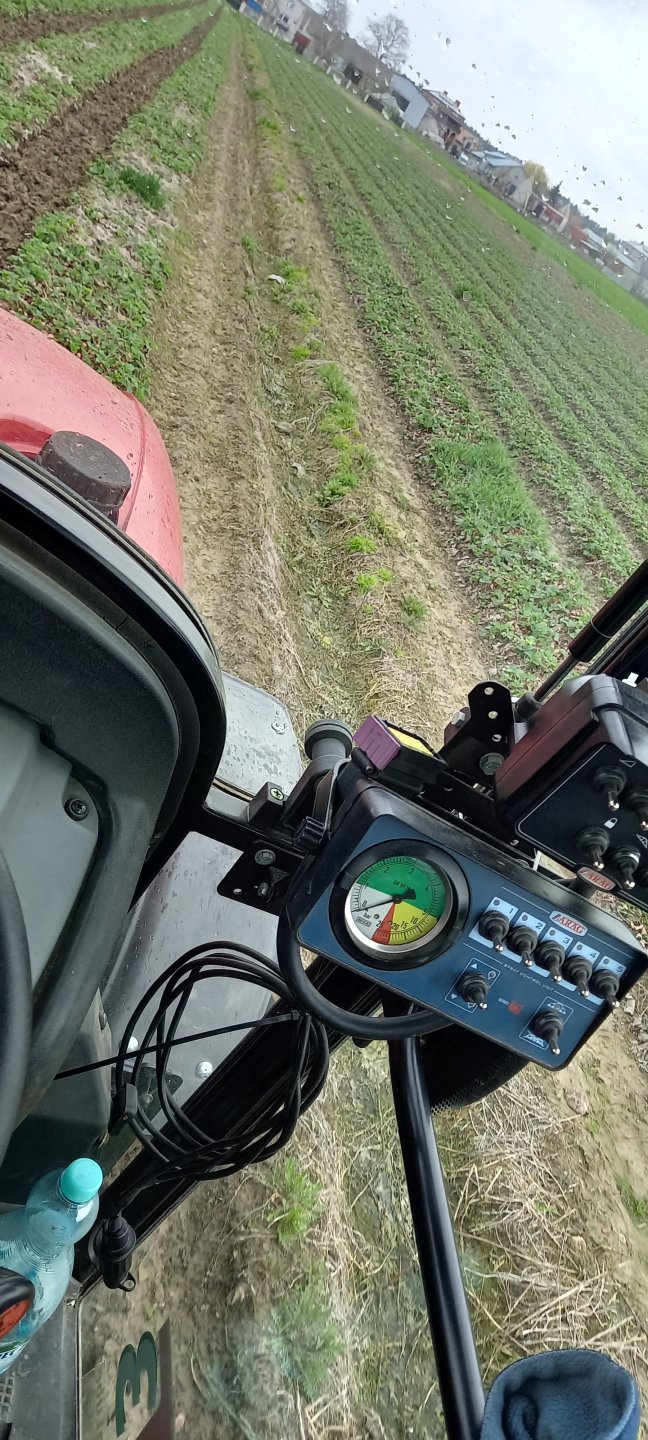

Ja jeden rok opryskałem na siewki w połowie kwietnia, lontrel 0,25l/ha, różnica w plonie i wielkości owocu była znaczna, od tej pory wczesną wiosną tylko doglebówka, a oprysk nalistny to jedynie w tych sadzonych jesienią, bo sadzę zazwyczaj po pszenżycie ozimym, i trochę go wiosną wyskakuje, czyli tylko na jednoliścienne oprysk idzie, i to w tej niższej dawce, bo na zboża, a nie w tej wysokiej na perz ... Jak się zasadzi na zadbanym stanowisku, to na prawdę nie ma problemu, ostatnio 3 pracownice w 6h robiły poprawki po tym co przepuściła doglebówka w 2 i 3 letnich, w tym czasie opieliły/obeszły 1,66ha, bo gdzie niegdzie wyskoczył jakiś mniszek czy inny chwast. Na jesieni znowu w 40 roboczogodzin obrobione 2ha ;)

lontrel to jest gruby kaliber w tej kwestii. Niby fizycznie nie zniszczy każdej jednej truskawki a są ostrzeżenie że tylko używać go w bruzdach. Gorszy niż dawniej beetop trio

Wiesz, to wtedy jeszcze w Honeoye było, każdy kto ją miał to pamięta jak to odporne na herbicydy było ;) Przy tej odmianie nie bałbym się dawać wiosną nalistnych oprysków, ale Rumba czy wloskie odmiany to już zupełnie inna bajka ;) Honeoye to glifosat w dawce do 3l/ha jakiejś krzywdy nie robił xD
Ja pamietam ze dobre 6-7 lat temu w akcie desperacji opryskano u mnie młodą Marmoladę selectem w dawce 2l i beetupem w dawce 2l w jednym zabiegu, a za tydzień była powtórka beetupu 2l. Data tego zabiegu to chyba 5 maja. Truskawki przeżyły i plon był bardzo dobry. Chociaż z drugiej strony miałem tez przypadek ze młoda rumba przestała rosnąć po wiosennym zabiegu beetupem. Wszystko zależy od odmiany i szczęścia do warunków pogodowych
Najmniejszą presję chwastów miałem na glebie z ph powyżej 7, 7,2 jak dobrze pamiętam, przedplon pszenica jara, odchwaszczanie dragonem, pocięta słoma, poplon gorczyca, na zdjęciu po prawej, to już 4 letnia truskawka i szkoda mi było jej niszczyć. Bo jeszcze w miarę była, ale to pole jest jak na razie skreślone pod truskawkę przez rzepichę 😔

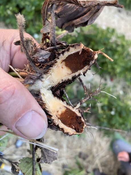

Co polecacie na skórzastą zgniliznę teraz,  w tamtym roku miałam na grandarosie.
Sprawdź czy karpa nie jest zaatakowana przez fytoftorozę, bo wtedy to nawet pryskanie w czasie kwitnienia nie pomoże ... Jeżeli karpa wygląda jak na zdjęciu do podlewać fosforynami i dać dolistnie Aliette w dwóch dawkach po 2kg w odstępie około tygodnia.

Ja nie wiem czy ktoś ma czy nie ma ;) Ja pokazałem jak mogą wyglądać korzenie porażone przez fytoftorę, ale to nie musi być fytoftora, inne choroby odglebowe mogą wyglądać bardzo podobnie. Ale jeżeli korzeń wygląda tak jak na foto które załączyłem a owoc ma porażenia od skórzastej zgnilizny, to wtedy już raczej wiadomo z czym walczymy ;)
Prawda jest taka, że fytoftorozę, antraknozę, plamistości czy mączniaka zwalcza się po zbiorach, a jeżeli te choroby sprawiają nam problemy przy standardowej ochronie na wiosnę, to znaczy, że po zbiorach pojechaliśmy na wakacje a o opryskach w truskawkach zapomnieliśmy do następnej wiosny ... Jeżeli miałem problem np z antraknozą w czasie zbiorów, to po zbiorach zwracam szczególną uwagę na walkę z tą chorobą, a nie zastanawiam się co zrobić z problemem antraknozy w następnym roku gdy kwitną truskawki. 2-3 zabiegi np Scorpionem po zbiorach zrobią sporą różnicę w walce z antraknozą w roku następnym. Z chorób które objawiają się na owocach to tak na prawdę tylko o szarej pleśni zaczynamy myśleć w momencie kwitnienia, chyba, że to tunel lub przykrywanie folią, to szara już może pojawić się przed kwitnieniem na karpie. A w przypadku większości chorób sezon ochroniarski zaczynamy w momencie po skoszeniu liści a nie wiosną następnego roku. Zresztą, z przędziorkiem jest podobnie, jak dobrze będziemy go zwalczać latem i jesienią, to wiosną nie będzie nam sprawiał dużych problemów i spokojnie sobie z nim poradzimy.
