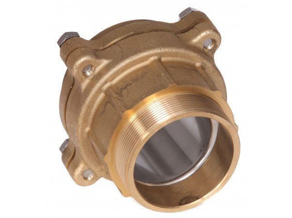

waham się miedzy 63 a 75 rurą w pole. większa to i zapas będzie ewentualnie na większą pompę kiedyś no i ta pompa miałaby lżej i mniej kilowatów ciągnęła

Jeżeli chodzi ci o rurę przesyłową na pole to zdecydowanie PE75, tu bym się nawet nie zastanawiał. Ja w zeszłym roku brałem w Agrosimex-ie, to cena może nie była najniższa, ale jakość tych rur była trochę inna niż w tych najtańszych. U znajomego pomagałem mu rury rozkładać, i wziął te najtańsze to taki bardzo "twardy" plastik i rura była taka jakby trochę "jajowata", pewnie za gorąca jak ją na szpulę nawijali i się odkształciła. Tylko potem był problem na to kształtki pozakładać. PE 75 mają w cenie 8,81zł/m.

od pompy do powierzchni mam pe63. pytanie czy zmieniać też rurę te przy pompie na pe63
najgorszy problem jest ze złączką miedzianą do pompy na pe75  żeby nie wystawała szerzej niż pompa
A jaki masz ten odcinek rury do pompy ? Ja mam pompę zawieszoną na kształtce plastikowej ;) Wcześniej 10 lat była taka mniejsza 90mm średnicy 4,5kW silnik, teraz wisi pompa 7,5kW silnik, 150mm średnicy. \
W pompę mam wkręconą kształtkę 2 1/2" GZ-PE 75, do tego rura PE i na tym wisi pompa, do tego jest aby linka asekuracyjna.

Wszystko zależy ile ta pompa tłoczy. Jeżeli 15m3/h(coś mi się kojarzy, że o takiej pompie pisałeś), to tam masz straty rzędu 0,1-0,15 bara, jak zmienisz na PE75 to będzie 0,05bara, czy odczujesz taką różnicę ? Jeżeli to by było u mnie to bym nie zmieniał, zmienił bym jakbym zainwestował w większą pompę.

różnicy nie powinno być aż takie zwłaszcza że wyjście pompy też 2 calowe.
obawiam się że jak założę taką złączkę to mi gdzieś zahaczy bo odwiert nie jest jakiś duży

przy pe 63 mam taką złączkę i ona nie wystaje za pompę a nie widziałem tego typu do pe75
  trochę z oporem pompę się spuszczało nawet przy mniejszej rurze i złączce

To myślę, że najlepiej będzie to zostawić tak jak jest, jeszcze ci się pompa zaklinuje przy opuszczaniu i narobisz sobie problemów. Nie jest to jakaś wielka różnica, żeby opłacało się ryzykować. Sam wpuszczałem pompę 145mm w osłonówkę 160mm z duszą na ramieniu, bo nie wiesz czy 10m pod ziemią ta rura się jakoś nie odkształciła, pompa by się zaklinowała i miał bym problem. Ale ryzykowałem, bo z pompy 10m3/h(95m podnoszenia) zmieniałem na 22m3/h(145m podnoszenia).
