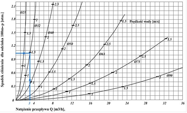

Co do filtra ,jaki zastosować. Studnia wykopana (110)  . Pompę omnigena 5/17(albo 5/20) planuje kupić (wydajność 125) . Wąż zasilający fi32. Myślałem o prostym systemie ferdygacji(typu inżektor). Podlewanie prawdopodobnie 2 sekcje,ze sterowaniem przy pompie . Co do ferdygacji mam praktycznie 0 doświadczenie ale chyba ktoś tutaj ma i pomoże ugryźć temat 🥺

pewnie ten studniarz kazał Ci założyć rurę pe32, począwszy od pompy ? pompę też Ci pewnie on oferuje ?  😂
pe 40 będzie za mało co najmniej pe50
Edytowane przez racyl
Nie, ale raczej nie ma sensu zakładać większej rury jaką z pompy wychodzi (1,1/2"). Akurat on nic nie oferował. Mówił żeby tylko 3,5" pompę kupić bo takie dedykowane do takiej średnicy.,wody jest wystarczająco. Pompę miał omnigena 5/17,tym pompował ale można mocniejszą założyć . Akurat mało jest pomp z 2"wyjściem chyba że na 400v.
Ja ci mówię nie popełniaj cudzych błędów ale jak nie chcesz się słuchać to cóż poradzić, nawet chciałem ci to wszystko policzyć ale jak wiesz lepiej no to po co tutaj zadajesz pytania
na rysunku poniże jest dlaczego nie powinno być rury mniejszej niż pe50 dla twojej pompy
do domu ludzie zakładają pe 40 zamiast pe 32 a Ty chcesz do podlewania dawać mniejszą
Nie chcesz się słuchać doświadczonych ludzi to po co zadajesz pytania ?
średnica jaką ci doradzam wstawić nie wynika z tego że mi się tak widzi tylko z wiedzy hydraulicznej i też tego wykresu
Jak mu Pan studniarz tak powiedział to co poradzisz 😂.
oni jeżdźą i montują ludziom ludziom pe32 do domków to w zupełności wystarcza ale dla pomp poniżej 70l
Jak to studniarze mówią co wleciało to wyleci 😂
Racyl czytaj post wyżej 😤😤. Nikt mi nic nie oferował , nawet pompy nie sugerował. Nawet dopytywałem się jaką założyć do tego co mam ale sam nie wiedział. Czy rura przesyłowa może być większa od rury wychodzącej z pompy, czy to nie wpłynie na przesył? Pompa omnigena  chyba jeden z najtańszych  rozwiązań w moim przypadku.
@Tomasz0611 może ty doradzisz bez wymadrzania . Jaka rura przesyłowa do tego zestawu (taśmy 3l/h ok.5000m) pompa 125l/min wyjście 1,1/2". Taśmy po 90pare metrów (ok50szt) . Podzielić to na sekcje czy da radę na raz. Ferdygacje możliwe że dołożę o ile to będzie dobrze funkcjonować.
