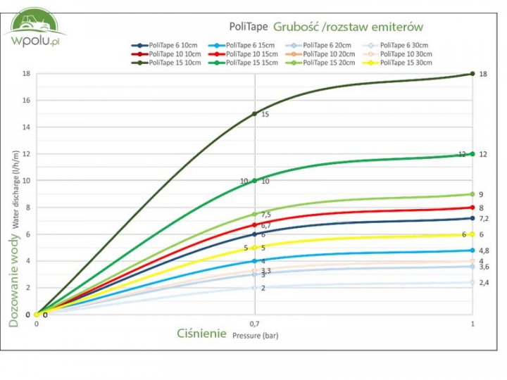

Może i będzie, ale ciśnienie na wejściu będzie za małe i będzie nierównomierny wypływ z kapilar. Po coś producent podaje ciśnienie robocze i takie powinno być zachowane, Z taśm przy 0,3bara tez coś będzie kapać, ale nikt wtedy nie zapewni ci, że z każdej kapilary leci mniej więcej tyle samo.
Masz pomiar ciśnienia na taśmach, że mówisz, że działa to poprawnie ?
Z kranu jak jest małe ciśnienie to też jakaś woda leci, ale czy tak jak byśmy chcieli ? Z ciśnieniem w hydraulice to jak z napięciem w elektryce, niby działa jak jest nieodpowiednie, ale nie zawsze do końca tak jak byśmy chcieli.
Dla taśm z poniższego rysunku najlepiej jak pracują w przedziale 0,7-1 bar, wtedy zmiany ciśnienia nie powodują dużej zmiany wydatku z 1 emitera.

Tylko wydatek z 1 emitera na pewno nie był taki, jaki deklarował producent taśmy. Było zbyt niskie ciśnienie i spadał wydatek, przez nieodpowiednie ciśnienie mogło dochodzić do sytuacji, gdy wydatek z poszczególnych emiterów znacząco się różnił między sobą. Spadało ciśnienie, co powodowało spadek wydatku z 1 emitera i jakoś ta pompa to ciągła. Tylko, że zamiast z np 1l/h z emitera było 0,5l/h z emitera.

Tylko producent nie zapewnia równomierności wypływu z emiterów, gdy taśmy pracują poza zakresem ciśnienia roboczego. Może dochodzić do sytuacji gdzie jeden kroplownik daje np 0,4l/h a sąsiedni 0,5l/h, przy samym podlewaniu to nie problem, ale podając nawozy z wodą powoduje to spore różnice w nawożeniu.
